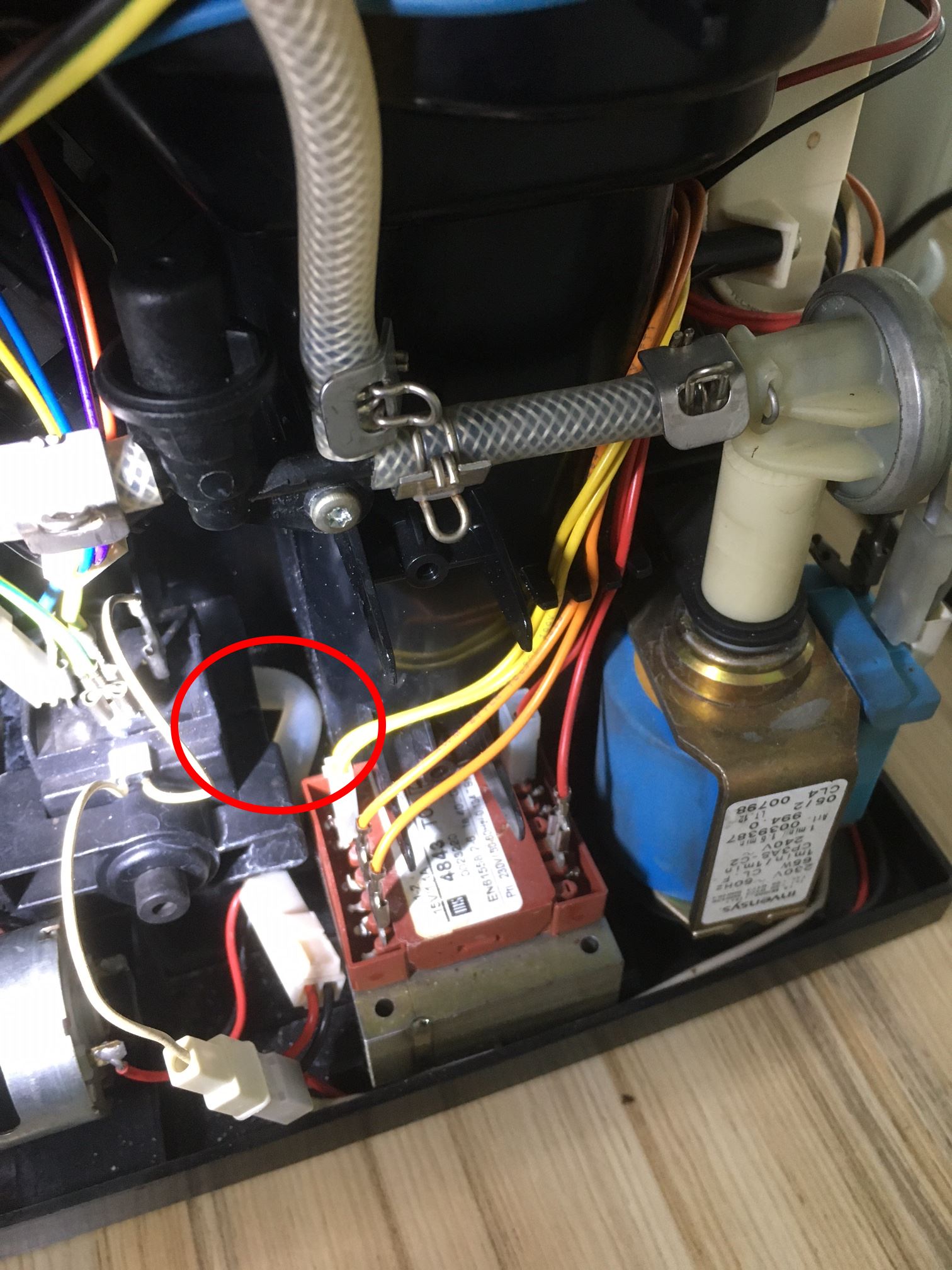

    • So,
      am Auslaufventil hat es vermutlich nicht gelegen. (Das abgebildete Auslaufventil habe ich vor ein paar Wochen erst überholt, das über dem Wärmetauscher gerade eben.)
      Sofern ich auf die Milch- oder Cappuccinotaste drücke, arbeitet die Pumpe, im rot umkreisten Schlauch seh ich wie eine Luftblase ein paar Millimeter vor und zurück wandert.
      Wenn ich die Maschine ausschalte, läuft ihr Reinigungsprogramm ab, dass Wasser landet jedoch im Becher für den Kaffeesatz.
      Hat jemand weitere Vorschläge?

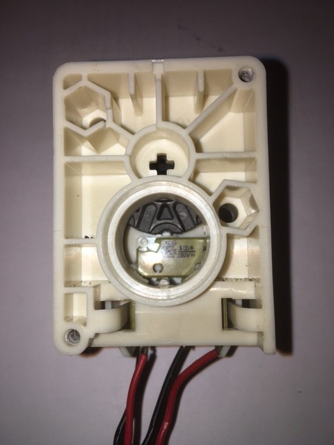

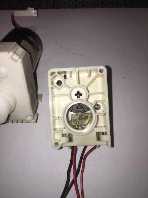

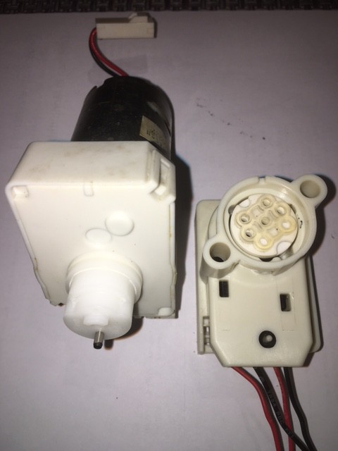

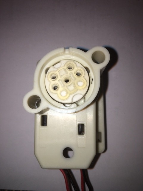

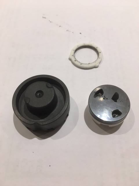

    • Hallo mal wieder,
      ich habe den Fehler vermutlich gefunden...
      Die beiden Zapfen der Mitnehmerscheibe sind abgebrochen und steckten in der Keramikscheibe.
      Die Keramikscheibe war zwar eingefettet, jedoch hatte das Fett eher eine klebende Wirkung ähnlich eines Klebestiftes. (Prittstift)
      Meine Frage nun:
      In welcher Lage müssen sich die einzelnen Teile befinden, dass das Keramikventil wieder ordnungsgemäß funktioniert?
      Liege ich mich meiner Vermutung richtig? (siehe Bilder)
