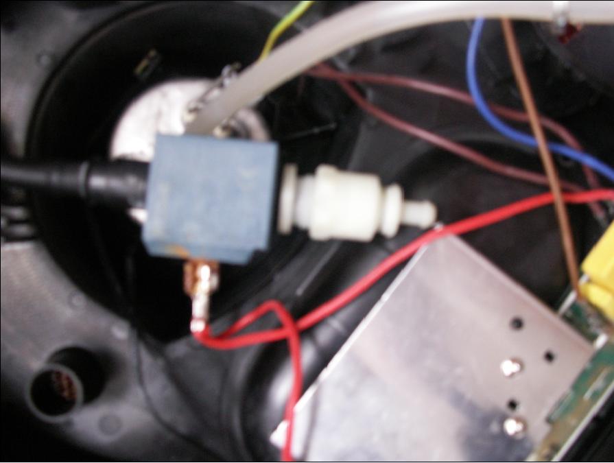

      das Gerät kennt hier wahrscheinlich kaum einer... Aber Du könntest mal ein Bild der Pumpe
      einstellen. Diese sind meistens "Normteile" die von mehreren Herstellern verwendet werden.

      anbei ein Bild von dem Teil. Es handelt sich um das Innenleben der weißen Verschraubung rechts.
      Vielleicht kann mir einer weiterhelfen.

      Auf dem Teil, es könnte auch ein Magnetventil sein, steht der Name Ceme, es ist viereckig und von blauer Farbe. Es regelt meiner Meinung nach den Wasserdurchfluß.
      Auf der einen Seite geht ein Schwarzer Schlauch weg. Auf der anderen Seite ist diese weiße Verschraubung, dahinter geht ein weißer Schlauch weg. Diese Teile in der Verschraubung gehen auch in die Pumpe/Magnetventil.
      MfG Mani
      dabei scheint es sich tatsächlich um die Spule eines Magnetventils
      zu handeln. So eine Ceme-Spule hatte ich schon mal (defekt) bei
      einer Siemens S60.
      Sieht aber gar nichts zerlegt aus - was für einen Widerstand hat denn
      die Spule? Meine hatte ebenfalls rostige Kontakte und war durchgebrannt.
      die Spule ist in Ordnung.

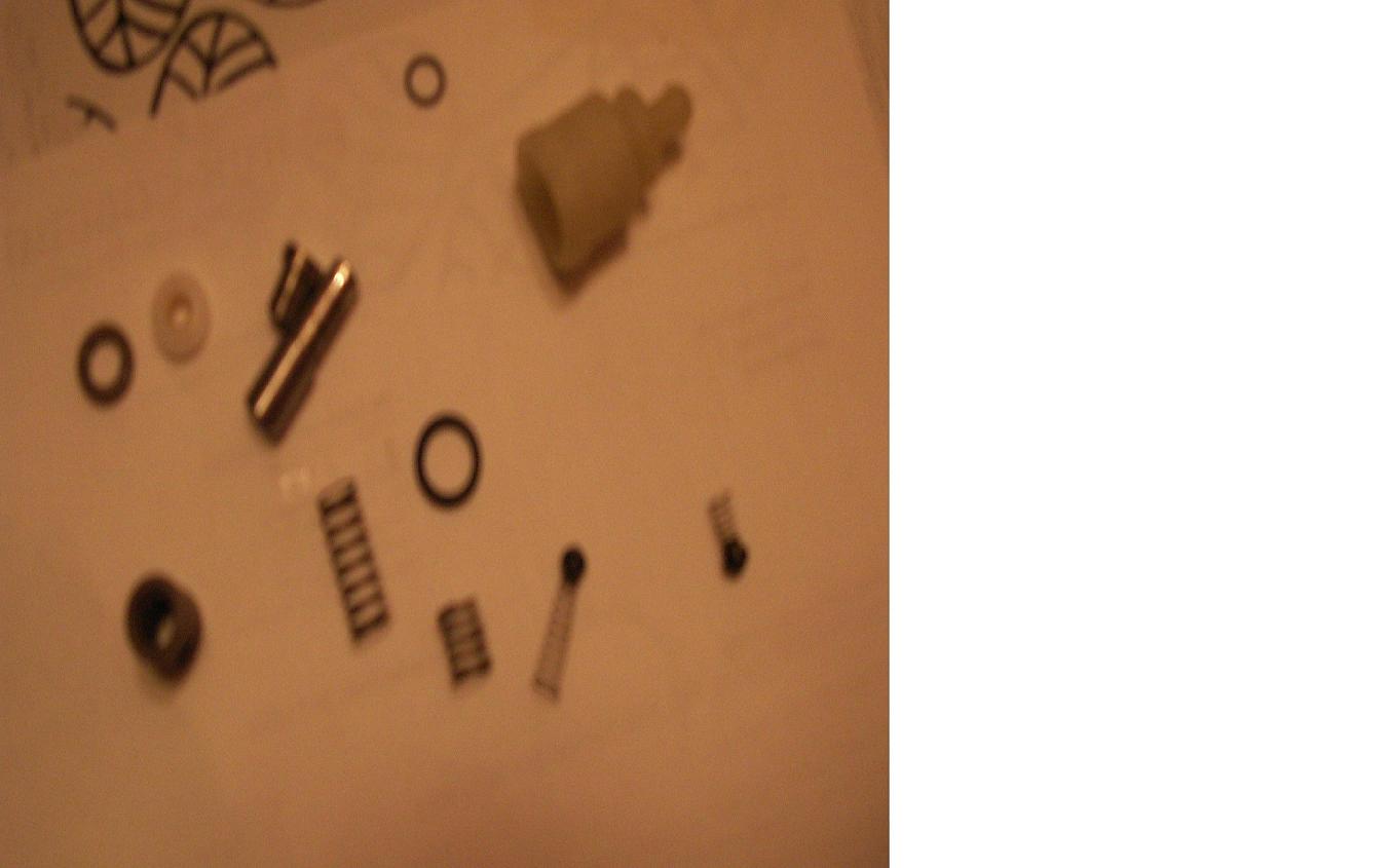

      Habe die weiße Verschraubung an der Spule geöffnet. Dabei sind mir die Einzelteile - 2 kleinen Federn mit schwarzem Kopf (unterschiedliche Größen), 2 größere Federn, 1 Plastikscheibe mit Dichtungsring, 1 kleiner Dichtungsring, 2 Metallteile rund ( diese kommen in die Spule ) - herausgefallen.
      Probleme macht mir der Zusammenbau der oben genannten Teile. Also wo kommt welches Teil genau hin.
      Danach läuft die Kaffeemaschine wieder. Weil der Fehler in der Wasserzufuhr (Schlauch verkalkt) lag.
      Vielleicht kannst du oder ein anderer mir helfen. Ich kann auch ein Bild einstellen von den o.g. Teilen.

      anbei das Bild mit den Teilen.
      Ganz oben eine kleine Gummidichtung (kommt in die Hülse) - rechts darunter ist die Verschraubung-links ein U-Scheibe gleiches Material wie darunter die Hülse ( beide teile wurden von mir noch nicht aufgeführt)-rechts neben U-Scheibe ist rundes Plastikteil-daneben die beiden runden Metallteile-darunter die beiden großen Federn-seitlich davon ein Gummiring (Kommt auf Plastikscheibe)
      -daneben die beiden kleinen Federn mit den schwarzen Köpfen.
      MfG Mani

    • Upps...
      jetzt verstehe ich warum Du Probleme beim Zusammensetzen hast...
      Da muß jemand ran, der so ein Teil hat und weiß wie es zusammengehört.
      Zum Rumraten sind das eindeutig zuviele Teile...
