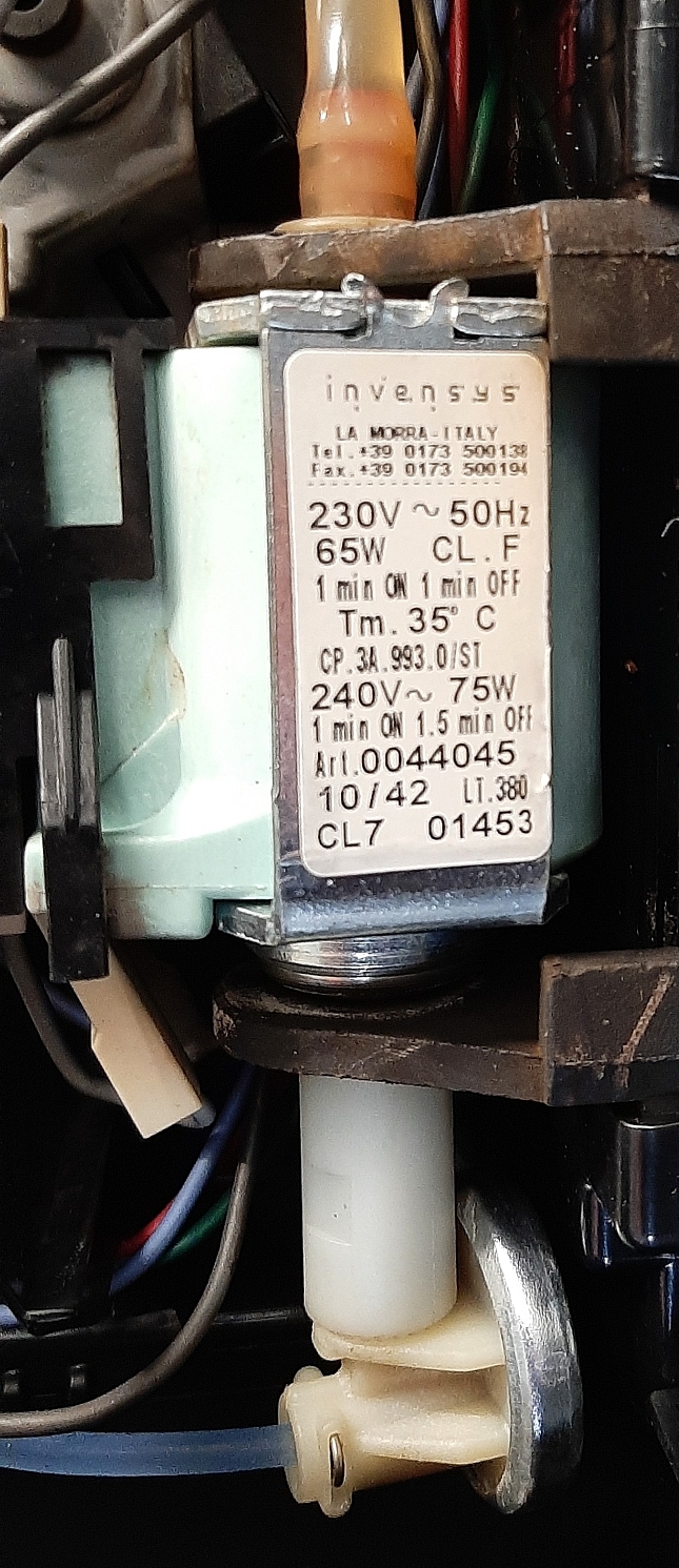

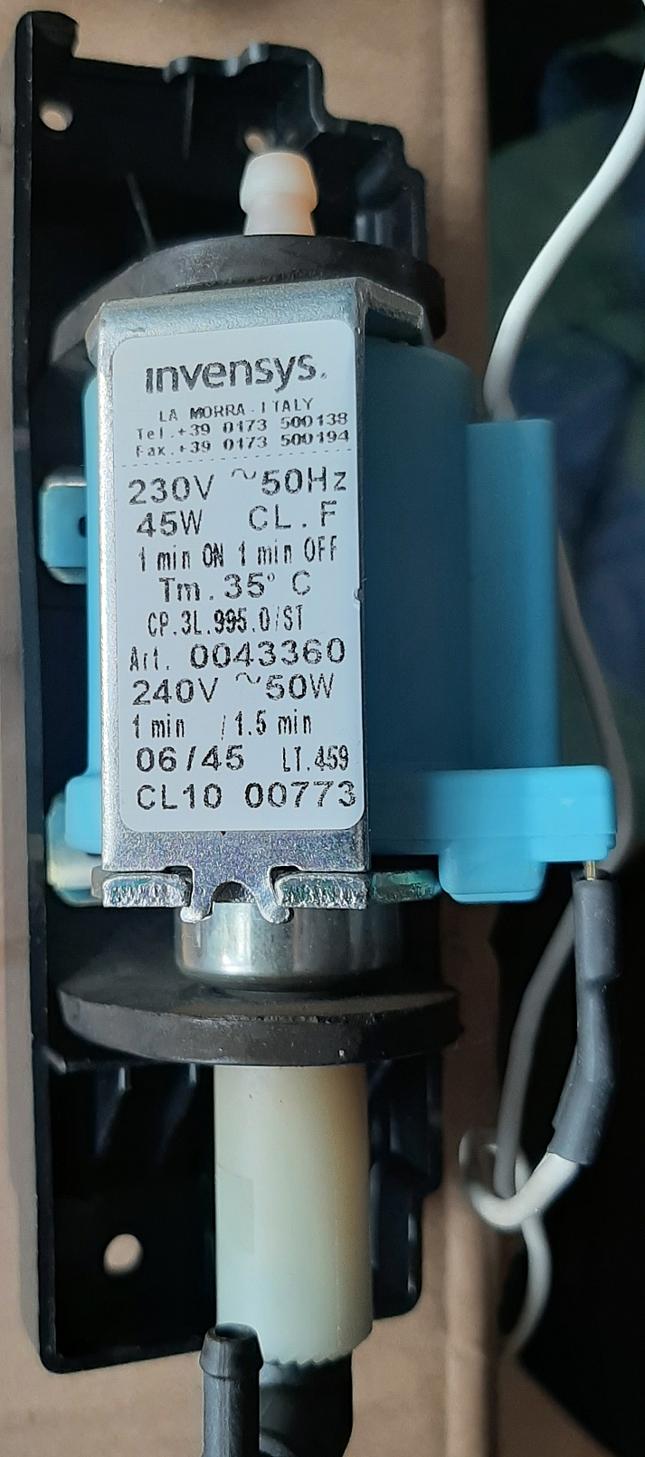

    • Ja Black Sheep da hast du völlig recht.
      Probieren geht über Studieren! :thumbup:
      Ich hab einfach mal eine ähnliche Pumpe verbaut und siehe da es funktioniert.
      Original war die CP3A und ich habe die CP3L verbaut.
      Maschine macht wieder was sie soll nämlich KAFFEE :D
      Danke nochmal an alle!
      Gruß Ricardo
