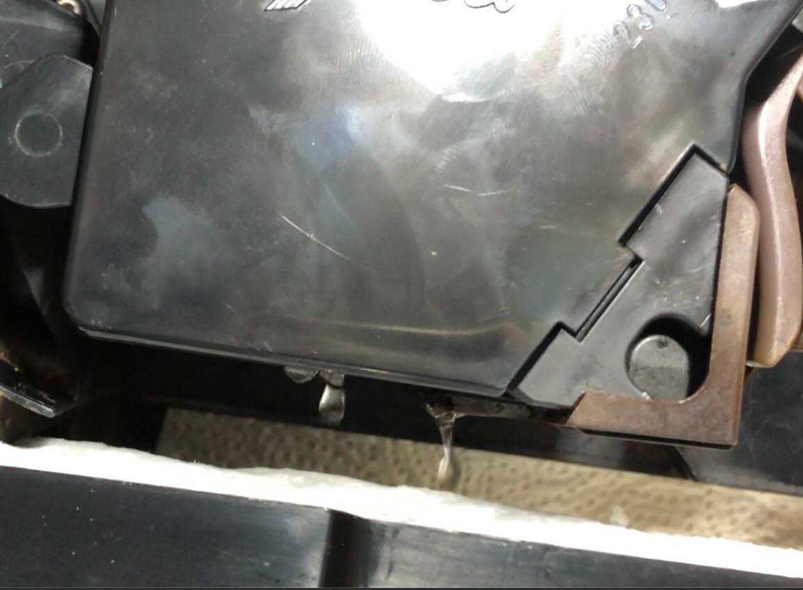

      Ich habe folgendes Problem: Beim Bezug wird der untere Kolben nicht vollständig in das Drainageventil gedrückt, so dass zwar Kaffee aus dem Auslauf kommt, aber dennoch viel klares Wasser in der Auffangschale fließt.
      Ich habe die komplette Brühgruppe revidiert und demzufolge alle Dichtungen getauscht.
      Hat jemand eine Idee?
      MfG
      Timo

    • Eventuell hast Du am Steigröhrchen des Drainageventils
      eine falsche (zu dicke) Dichtung verwendet.
      Die hier passende ist etwas dünner (und nur einmal
      im Set) als die normalen Druckschlauchdichtungen.
    • Danke BS für die Antwort. Ich werde die Brühgruppe nochmal zerlegen und mir alles genau anschauen.
      ich vermute das zu wenig Kaffee in der Brühgruppe gegeben wir so das genug Druck entstehen kann und der untere Kolben in das Drainageventil gedrückt wird.
      Denn wenn ich die Brühgruppe von Hand betätige und den Kaffeebehälter ein wenig Küchenpapier stecke wird der Kolben in das Ventil gedrückt. ?(
      Vieleicht hat jemand noch eine Idee.
      MfG
      Timo
      ich habs...
      Der Bolzen der den unteren Kolben hält, drückt mit seinen beiden Sicherungen die Brühgruppe soweit auseinander, so dass der Kolben beim herunterfahren von der Brühgruppe ein paar Millimeter vor dem Einrasten gestoppt wird.
      Ein wenig gedremelt und schon funktioniert es wieder ^^
      Danke für eure Hilfe
