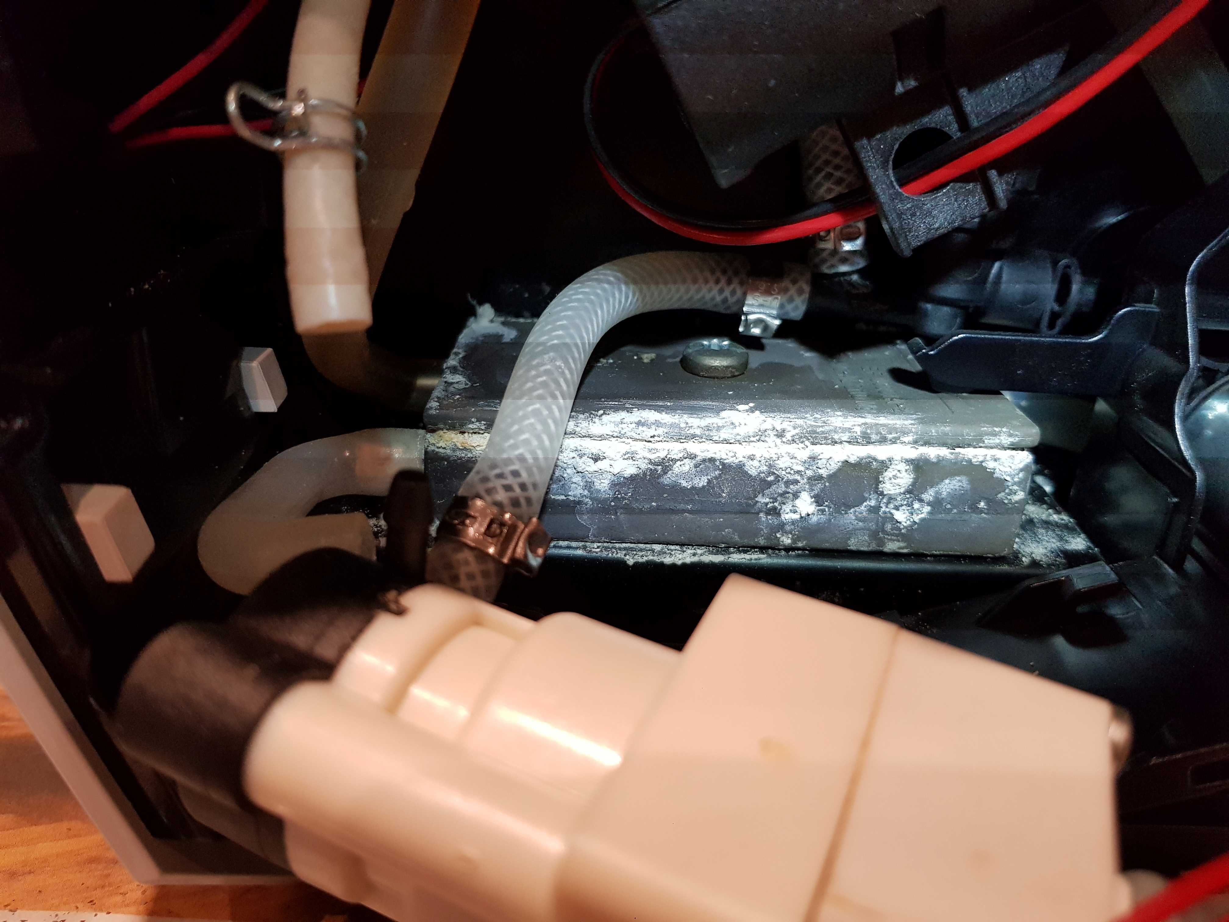

      Hallo an die Profis,
      unsere J9.3 hat rechts ab und an ein wenig geleckt. Nachdem ich die Maschine wg eines wahrscheinlich kaputten Sensors geöffnet habe, habe ich auf der rechten Seite, hinter dem Keramikventil ein graues, zigarettenschachtelgroßes Bauteil mit deutlichen Verkrustungen entdeckt. Anhand der bebilderten Ersatzteile - der Wärmetauscher.
      Nur, wie kriege ich das Teil da raus? Unter den div. Reperaturanleitungen habe ich nichts entsprechendes gefunden. Kann mir jemand helfen?
      Schon einmal Danke,
      Lenz39

    • Bei den meisten Jura-Maschine liegt er einfach
      nur drin und wird durch die Schläuche gehalten...
      Wenn etwas darüber/davor ist was die Entnahme
      verhindert muss das natürlich weg. Habe das für
      die J jetzt nicht im Kopf...
      Jedenfalls ist die Sache so wenig anspruchsvoll,
      dass ich dafür auch keine Anleitung oder gar
      ein Video kenne.
    • Hallo BlackSheep,
      danke für die Info. Da sich das Bauteil nicht rührt nehme ich an, daß das Ding durch die Verkrustungen einfach "verbacken" ist.
      Ich werde berichten ;)
      VG,
      Lenz39
