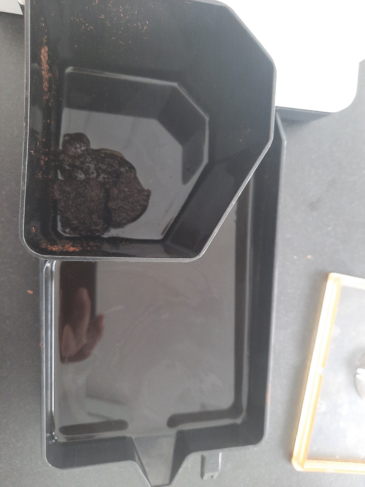

      Hi ihr,

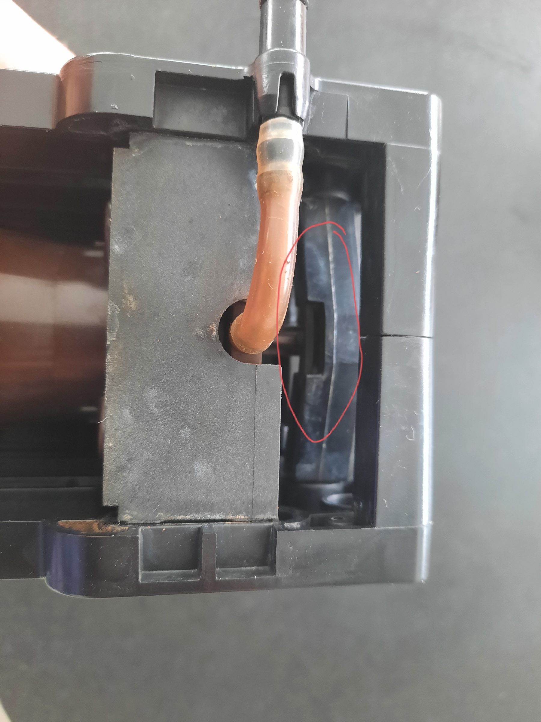

      an der obigen Maschine habe ich letzten April nach euren Tipps den Mitnehmer und das Drainageventil getauscht. Daraufhin lief die Maschine wieder fehlerfrei. Nun erhalte ich seit einer Woche wieder keinen Kaffee. Habe euch ein Bild angehängt.
      Kann das nach nicht mal einem Jahr schon wieder das Drainageventil sein?
      Habe nicht in Erinnerung, dass damals der Tresterbehälter so viel Wasser/Kaffee abbekommen hat...
      Vielen lieben Dank schon mal für eure Bemühungen und Tipps!

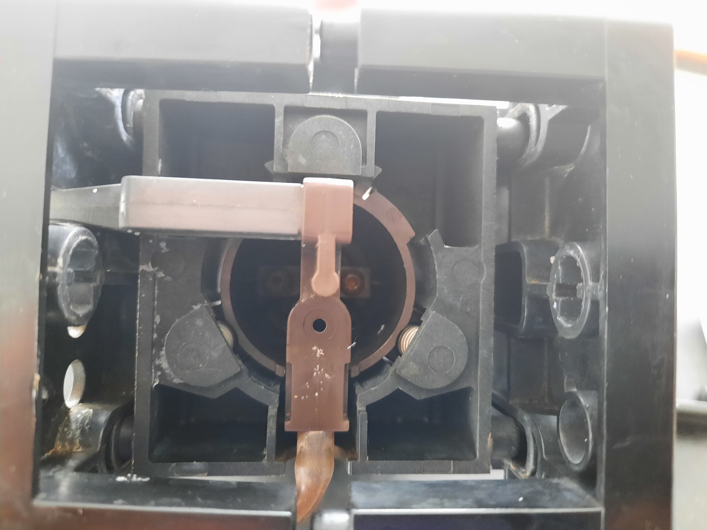

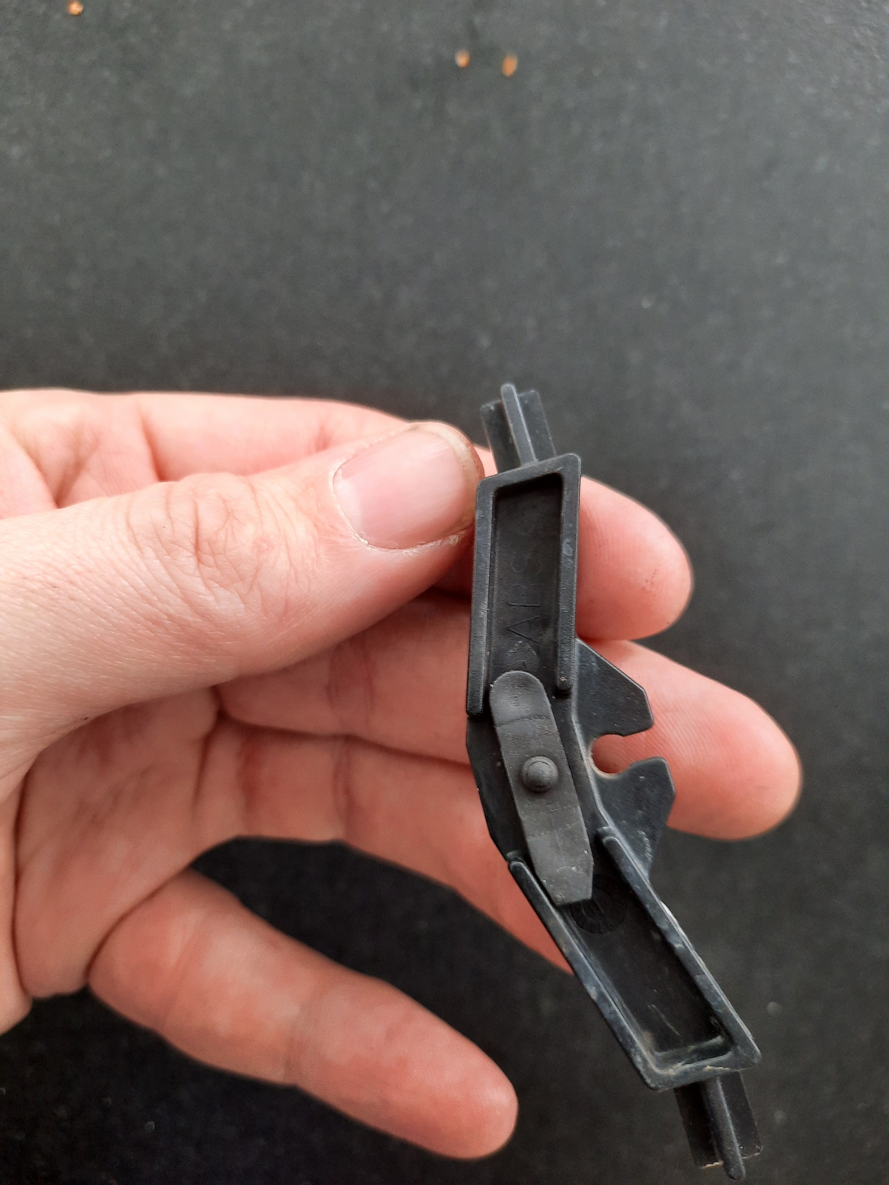

      sehe nun bei ausgebautem Zustand auch nicht wirklich mehr. Soll das die angesprochene Dichtung sein?
        998,2 kB, 1.800×2.400, 721 mal angesehen
        739,85 kB, 2.400×1.800, 739 mal angesehen
    • Man könnte auf den Fotos meinen, dass der obere Brühkolben
      mit Wasser vollläuft oder warum ist da alles nass. Wenn ja ist
      der Fehler in dem Bereich zu suchen:
      Niederhalter gebrochen, Federn des oberen Brühkolbens
      gebrochen, Steigrohr oder Brühkolben selber defekt oder
      das Cremaventil funktioniert nicht.
