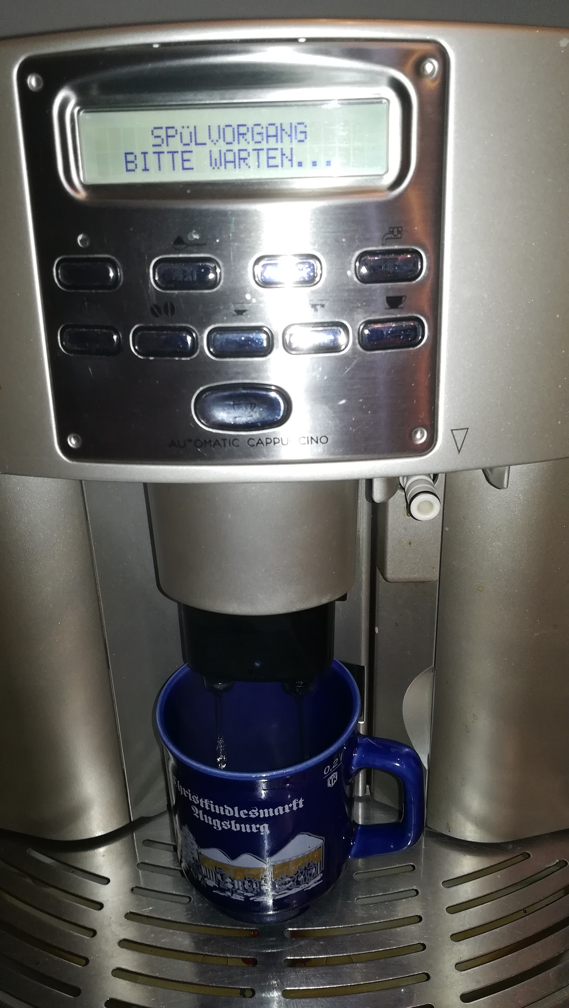

    • Hi Heini-22
      Maschine läuft wieder :) Hab noch einiges gewechselt nachdem die Maschine schon zerrupft war. Das Fett werde ich mir noch bestellen und künftig öfters mal nachkontrollieren. Vertreibt so eine Störung doch auch die Corona-Langeweile, jedenfalls freue ich mich wieder auf meinen Kaffee :saint:
      DANKE und Grüße
      Richard alias bassman
