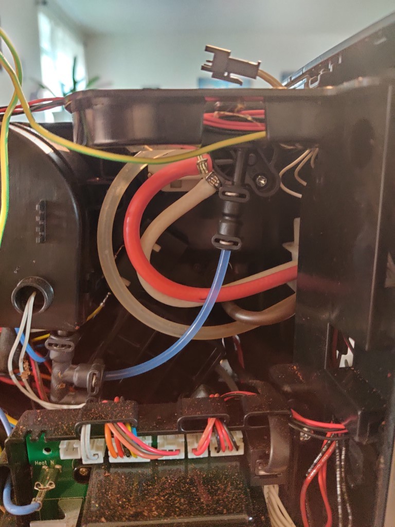

Hallo, ich hoffe auf Hilfe hier im Forum. Meine Nivona macht bereits seit einigen Jahren immer wieder Probleme mit dem Milchschaum nach der Reinigung und Entkalkung. Jetzt auch wieder mal.
Da ich technisch nicht unversiert bin und Dank der vielen Hilfestellungen in diesem Forum habe ich folgende Teile bereits ausgewechselt:
Drainageventil,
Mitnehmer der Brüheinheit
dichtigungen, Auslaufventil
Das Keramikventil wurde von mir im April 2020 bereits ausgetauscht. Nun bin ich ratlos. Der Spülvorgang läuft nicht richtig (2/3 der Menge geht irgendwie verloren als Dampf oder läuft in die Tropfschale und einige Tropfen kommen zum Schluss noch raus.
Enkalkt hatte ich sie vor der obigen Tauschaktion bereits zweimal mit Nivona Entkalker.
Hoffe und freue mich auf eure Antworten und Hilfestellungen

habe wohl beim letzten Mal etwas falsch zusammengebaut. Statt Milch ziehen, erfolgt dies in die andere Richtung (pustet Luft raus) bin ratlos wo ich etwas falsch gemacht haben könnte.
aber der Rest geht nicht. habe ein Video mit dem ersten Spülgang gemacht und ein Video mit der Milchaufschäumung. nun stehe ich als Anfänger vor dem nächsten Problem. Kann die Videos nicht anhängen da die Dateien zu groß sind. Wie haben andere das gemacht? da es ja doch Videos im Forum gibt.
