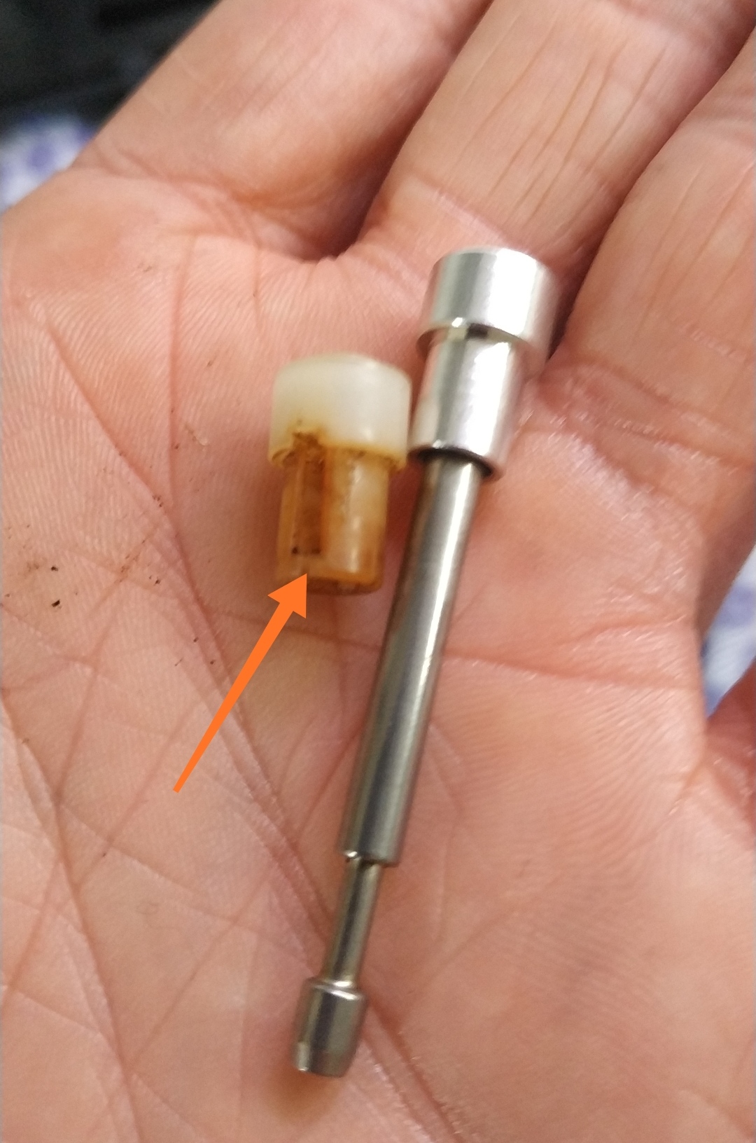

    • Mit deinem Tipp bezüglich des Drainageventils liegst du schon ganz richtig.
      Höchstwahrscheinlich ist die weisse Kunststoffkappe der Ventilstange gerissen. Wenn du diese leicht abziehen kannst, ist diese gerissen und muss ersetzt werden. Oder du kaufst dir gleich ein neues Drainageventil.
      Denn beim Aufbringen der Metallkappe kommt es häufig zu Problemen, die dann wiederum Probleme machen.

    • Hallo Joenne, vielen Dank für die rasche Antwort. Ich kann an dieser weißen Kappe keinen Riss feststellen. Zudem habe ich das Elektroventil einmal herausgenommen, denn dies ist meiner Ansicht ja das Auszuführende Bauteil. Ich wollte es einmal seperat an 230V anschließen um die Funktion zu testen. Dbei ist mir aufgefallen, dass die Messing Führungsbuchse sich aus der Spule herausgedreht hat. somit kommt doch der Kern = Stifft, der das Drainageventil betätigt auch nicht ganz in seine gewüchte Arbeitsstellung?
    • Wenn sich die Messingbuchse heraus gedreht hat, musst du sie wieder eindrehen. Du kannst sie mit einem Tropfen Sekundenkleber fixieren.

    • Hast du denn versucht, die Plastikkappe von der Ventilstange abzuziehen? Denn einen Riss kann man nicht immer sehen. Lässt sie sich ohne großen Kraftaufwand abziehen, muss sie neu.
      Da du schreibst, dass es sporadisch auftaucht, spricht das eher dafür.

    • Vor der Demontage kam generell kein wasser. Nach der Instandsetzung kam es 2 mal vor und bis auf weiteres nicht mehr. ich habe mit etwas größerem Kraftaufwand versucht die Kappe abzuziehen. Dabei bemerkte ich, dass sie doch sehr fest drauf sitzt und somit wollte ich sie auch nicht mit gewalt herunterziehen.

    • pauel schrieb:
      ...DV inkl. neuem Stössel/neuer Stösselkappe überholen und gut wirds sein.
      Wurde hier schon seit 1 Monat als wahrscheinlichste Fehlerursache immer und immer wieder genannt und auch öfter drauf hingewiesen. Wenn er das immernoch nicht überprüft hat ist es müssig das immer wieder neu zu empfehlen. Er wird es ja sowieso nicht machen...

      Neues Drainageventil bestellt und eingebaut.Topp Ergrbnis!Vielen Dank für Eure Mithilfe.
    • pauel schrieb:
      ...meinste?
      Siehste. War 100%ig genau das was hier alle gesagt haben. Zwar wieder kein Wort von der Kappe, aber es kann 100%ig nur die Kappe gewesen sein. Die Dichtungen kannst du auch komplett mit Fett füllen. Ändert aber nichts daran das ein offen stehendes Ventill eben offen steht...
      Na wenigstens läuft die Maschine jetzt wieder...
