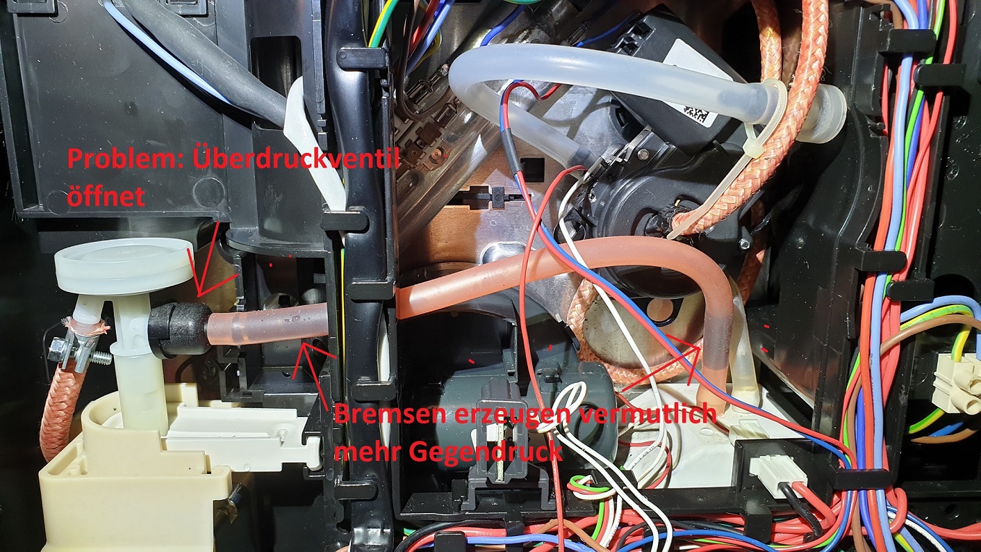

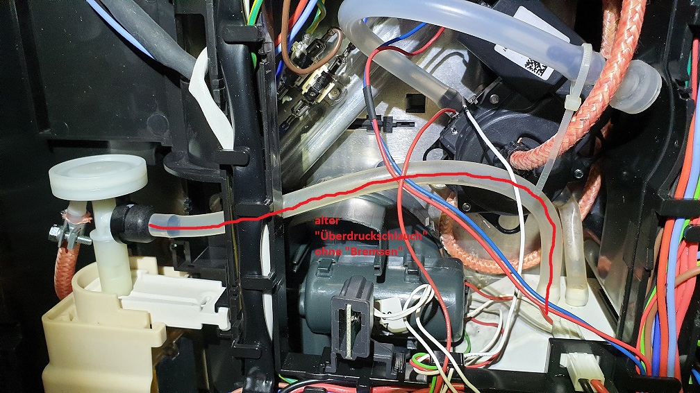

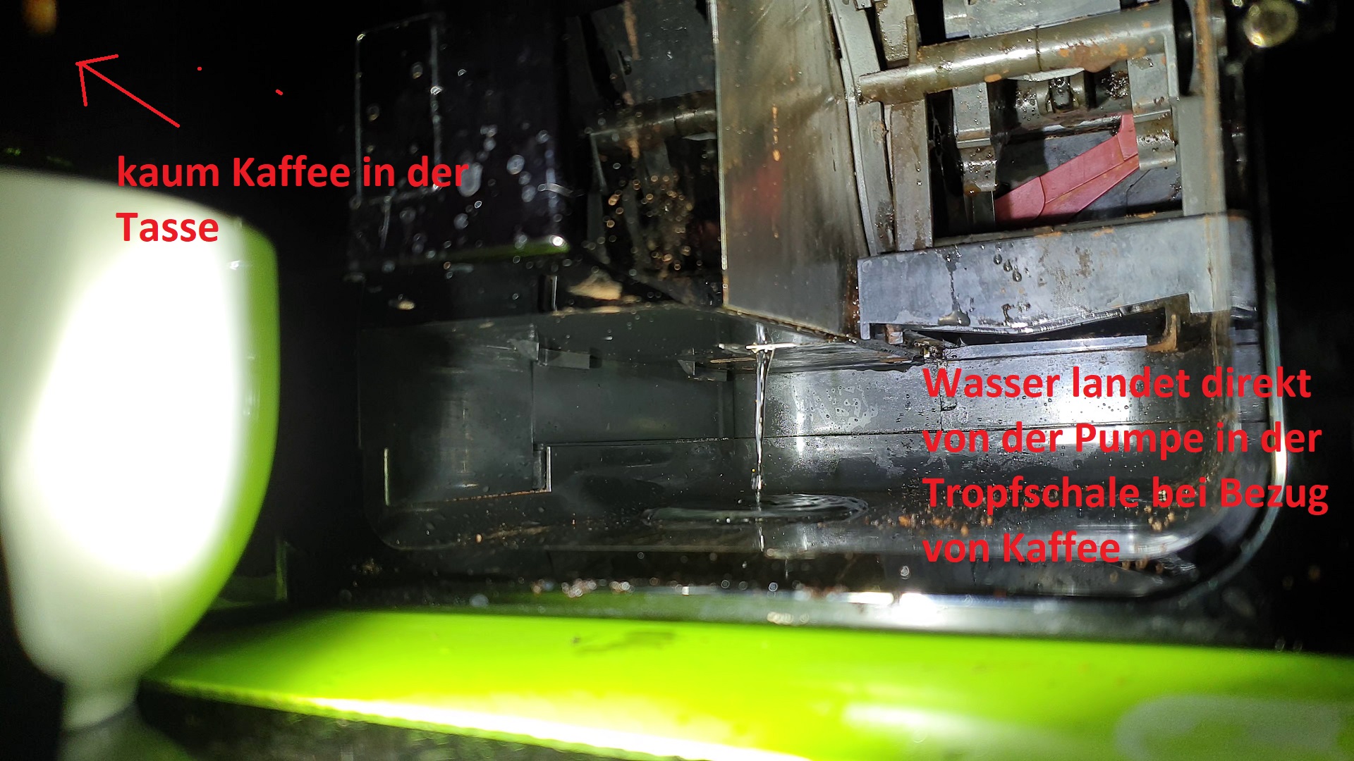

      In einem anderem Video hier im Forum habe ich gesehen wie jemand das gleiche Problem hat und es dort unter dem Expansionsbehälter während des Brühvorganges direkt in die Tropfschale lief und kein Kaffee. Der Threadersteller hatte gefragt ob das so normal sei aber keine Antwort erhalten.
      Ich habe jetzt geschaut was es damit auf sich hat und habe bei mir das Gleiche beobachtet. Beim Brühvorgang kommt kaum Kaffee, das Wasser fließt stattdessen direkt von der Pumpe über die "Not-Überdruckleitung" oder wie ich die nennen soll zum Expansionsbehälter.
      Anscheinend sind hier 2 Probleme auf einmal. 1x das Cremaventil was möglicherweise leicht klemmt und die Pumpe selber bzw. das Überdruckventil. Oben an dem Pulsationsdämpfer ist nämlich auch immer ein Ventil zur Überdruckentlüftung mit dran. Das würde erklären warum viele Leute mit einer neuen Pumpe das Problem geheben.
      Es lag vermutlich nicht direkt an der Pumpe, sondern an dem Überdruckventil was zu früh öffnet. Und ggf auch am Cremaventil was durch Verdreckung später auf macht und so Überdruck im System erzeugt.
      Komischerweise tritt bei 2 Brühgruppen in der EQ 7 Plus das Problem nicht auf, bei der TES80359DE aber schon.
      Deshalb habe ich das Cremaventil auch nochmal gereinigt (obwohl ich das schon gemacht hatte) aber ich habe es diesmal nicht eingefettet mit Silikonfett sondern "trocken" eingesetzt. Durch das Silikonfett war es etwas klebriger, was ggf. die Öffnung minimal erschwert hat womit die EQ 7 Plus wohl klar kommt aber die EQ8 / VeroSelection 300 nicht.

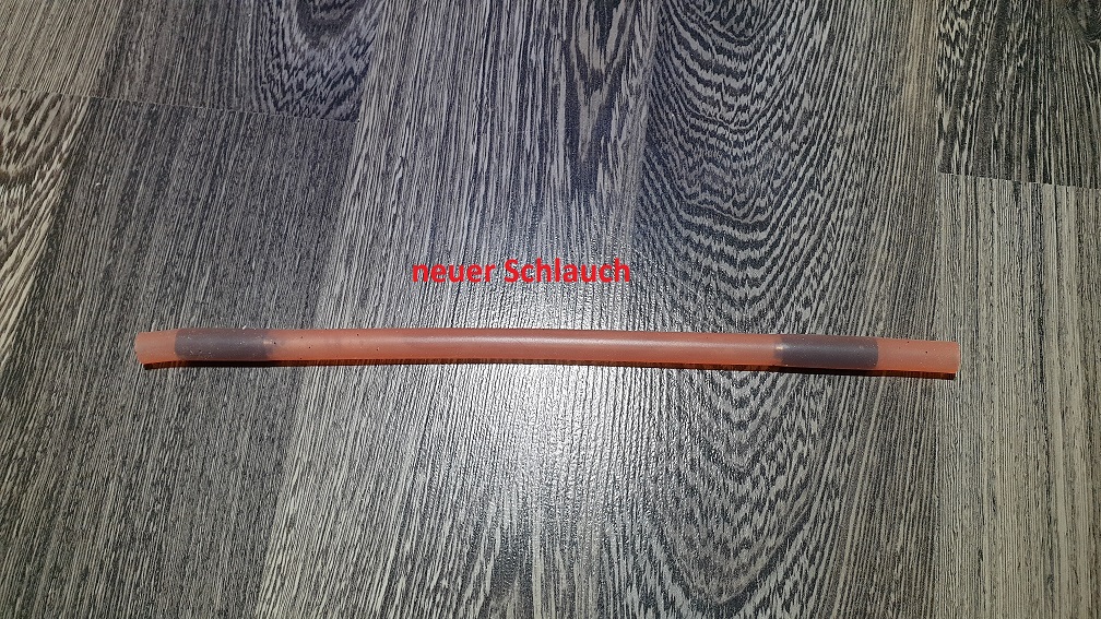

      Desweiteren ist mir aufgefallen das bei den neueren Pumpen der Überdruckschlauch geändert wurde. Ich Depp habe den damals nicht eingesetzt weil ich mich auch gewundert habe was diese beiden Verengungen in dem roten Schlauch sollen.
      Jetzt ist mir alles klar. Anscheinend ist Bosch das Problem bekannt und sie haben den Überdruckschlauch geändert das dort mehr Gegendruck in der Notentlüftung erzeugt wird und das bei älteren Pumpen und Ventilen (auch Cremaventil) kein Wasser fälschlicherweise in den Expansionsbehälter entsorgt wird.
      Wasser sucht sich bekanntlich ja schnell seinen Weg, selbst wenn der Gegendruck nur 0,2 BAR zu gering ist.
      Schlussendlich kann ich sagen das die Maschine wieder wie am ersten Tag momentan läuft. Nachdem ich diesen Überdruckschlauch getauscht habe gegen die mutmaßlich neue Revision und das Cremaventil gereinigt.
      Unter dem Expansionsbehälter kommt jetzt während des Brühvorganges kein Tropfen mehr raus, die Tassen sind voller als je zuvor. Auch die Kaffeepads im Trester sind jetzt so trocken und fest gepresst wie lange nichtmehr.
      Habe das mal auf Bildern dokumentiert ich hoffe es hilft Leuten die dasselbe Problem haben.

    • Juhu, dasselbe Problem ist wieder da. 3 Tage lief es, jetzt läuft alles über den Expansionsbehälter in die Auffangschale in der Tasse landen nur ein paar Tropfen :D
      Wer hat also eine Idee was ich noch tauschen kann :D
      EDIT: Habe das Cremaventil mal komplett ausgebaut und draussen gelassen. Selbst dann ist der Widerstand immernoch zu groß und sie entwässert in die Tropfschale. xD
