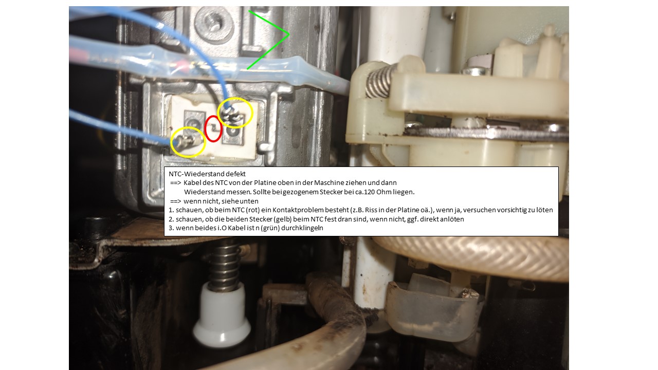

      Hallo brale69,
      hatte das gleiche Problem.
      Zuerst mal ne Frage, du schreibst Baujahr 2020, da sollte doch noch Garantie drauf sein, oder?

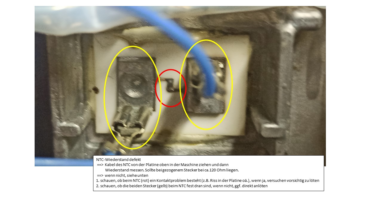

      Wie gesagt, ich hatte das gleiche Problem und bin nach vielen Recherchen auf den NTC gekommen.
      Beschreibung siehe Bilder.
      Es ist meistens nur der NTC (laut Recherche), nicht wie bei mir unten beschrieben :)
      Da bei mir der NTC durchgebrannt war, habe ich mir eine komplette Brühgruppe bestellt (gebraucht) und eingebaut.
      Gleichzeitig bestellte ich mir eine defekte Maschine als Vorlage zum Basteln, allerdings eine EA8108, also ohne Anzeige, aber mit gleicher Fehlerdiagnose.
      Brühgruppe in EA8160 eingebaut und verzweifelt, gleiches Problem. Ersatzmaschine zur Brust genommen und festgestellt, dass da nur ein Kabelbruch zur Brühgruppe bestand.
      Kabelbruch beseitigt und Maschine geht.
      Aus purem Frust habe ich dann die Platine und Bedieneinheit der EA8108 an die EA8160 angebaut und siehe da, Maschine geht.
      Daher gehe ich jetzt davon aus, dass es mir beim Durchbrennen des NTC auch die Steuerplatine zerschossen hat.
      Werde mir da eine besorgen und schauen was dann geht, oder nicht.
      LG Marko
