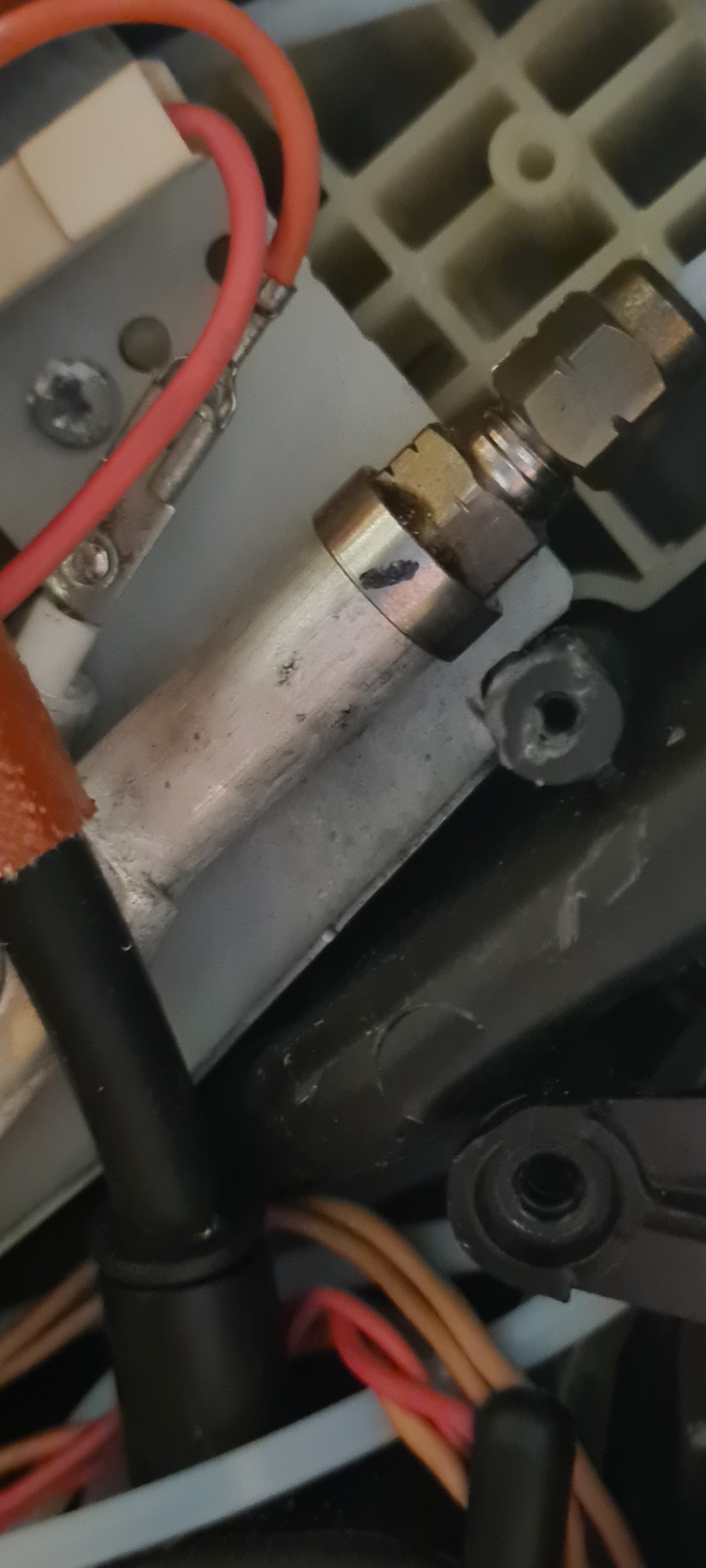

Wenn du die Dampfeinheit tauschen willst, benötigst du diese hier:
komtra.de/delonghi-ersatzteile…i-eam-ecam-esam-etam.html
Die Anschlüsse mit Schlauch solltest du auch neu bestellen. Gibt bei Demontage der Alten immer wieder Probleme.
komtra.de/delonghi-ersatzteile…dung-klemmverbindung.html
Zusätzlich brauchst du noch 2 von diesen Dichtungen: komtra.de/delonghi-ersatzteile…chlauch-mvq-delonghi.html
Auch sollten die beiden Thermostate mit gewechselt werden.
komtra.de/delonghi-ersatzteile…-kaffeevollautomaten.html
Silikonfett wäre auch nicht schlecht, wird hier im Shop auch angeboten.
Natürlich kann ich dir hier aus der Ferne nicht sagen, ob eventuell auch eines der Magnetventile defekt ist.
Auf jeden Fall weißt du schonmal ungefähr was dich der Spaß kosten wird. Mußt du selbst entscheiden. -

Also bestelle ich die Ersatzteile. Bzgl. Dder Magnetventile habe ich die Diagnose Prozedur durchgeführt. Wie stelle ich zweifelsfrei fest ob die Ventil fehlerfrei sind?

Magnetventile kann man eigentlich nur vernünftig testen, wenn alles andere OK ist. Man kann die auseinander bauen und reinigen. Dabei aber darauf achten wo weicher Schlauch dran war! Dazu gibt es auch Anleitungen, ich glaube auch bei YouTube.
