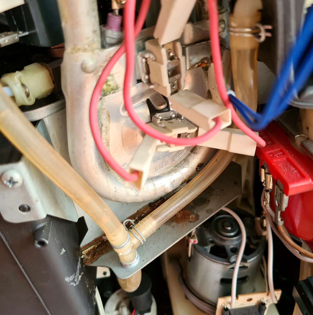

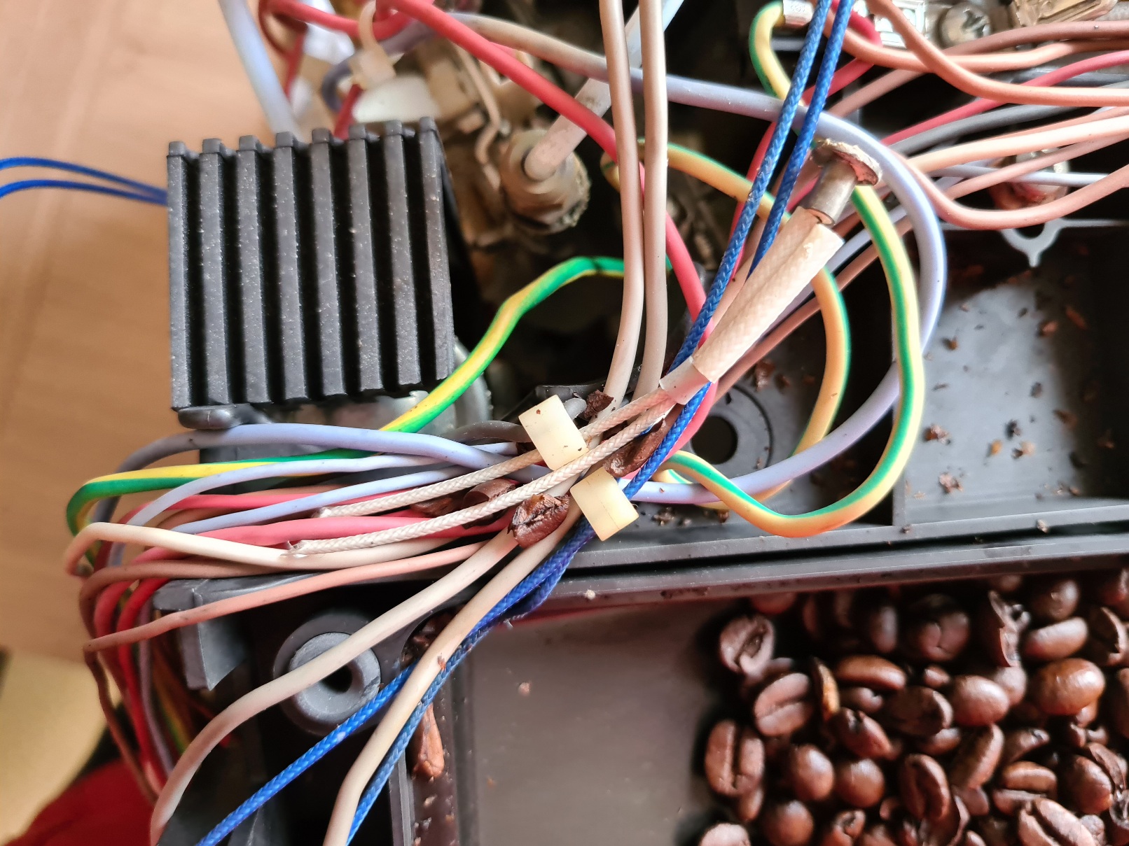

    • Habe nun die Verkleidungen mal abgebaut... werde sie gleich mal probieren wo es raus kommt. Hier das Bild von dem blech und mir ist oben bei den Kabeln was aufgefallen... was ist das was dort zwischen den Kabeln hängt ?
      Das ist die Dampfheizung, nicht der Thermoblock. Die Dampfheizung scheint aber auch undicht zu sein (blauer Kreis)
      Da war jemand zu faul, den alten Temperatursensor der Dampfheizung zu entfernen. Ist ja abgezwickt (roter Kreis)
