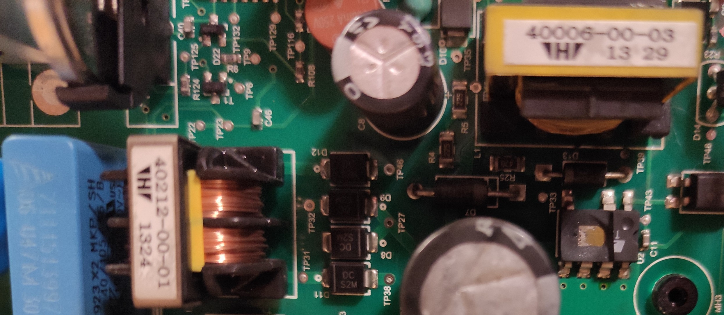

      Die Kaffeemaschine meiner Eltern geht nicht mehr an , Der AC/DC Wandler siehe Foto hatte wohl keine Lust mehr zu arbeiten.( Weg werf Elektronik)
      Ich würde den gern tauschen kann aber die genau Bezeichnung leider nicht finden, passt der Tyn280pn , und welche Bauteile könnten noch davon betroffen sein?
      Die Maschine war schon 4 mal in rep. wegen mehrere Kleinigkeiten, Meine Eltern Pflegen die Maschine schon wie die Intervalle sie vorgeben .
      So in IC geht ja sehr oft Kaputt , ich bin mir nur nicht so sicher ob es nicht noch an einen anderen Fehler liegt, wenn der Kaffee aus der Maschine kommt gibt es immer ein na sagen wir mal Pfeifen dazu . Aus dem Grund war die Maschine schon mal weg aber wirklich Änderung gab es nach der Rep. nicht. Eventuell das die Pumpe auch einen weg hat ?
      Wenn ich das IC tausche möchte ich so viel wie möglich säubern und ersetzen das die Maschine dann auch noch ein paar Jahre hält.
      Dazu könnte ich noch einen Tipp gebrauchen wie ich das IC am besten aus löten kann , eine Hotair steht mir gerade nicht mehr zu Verfügung .
      2 von 3 mal hat das aus löten bei mir funktioniert beim 3 mal ist eine Leiterbahn abgerissen .

    • Unter Anleitungen von Nutzern habe ich ausführlich was dazu geschrieben. Meisten liegt es am BG Antrieb, dass die große Welle gequollen ist. Ich werde nicht auch noch eine Anleitung oder gar ein Video erstellen, wie man den aus und einlötet, das muss man schon selber können oder jemanden machen lassen, der es kann.
      Mit Heißluft zu arbeiten setzt auch Erfahrung und gute Heißluftstation voraus. Der billigste Chinamüll ist zum schrumpfen von Schrumpfschlauch geeignet, für mehr nicht. Bisher konnte ich den IC zu 100% wechseln, ohne Schäden an zu richten.
      Jetzt kommt wieder der Oberlehrer raus aber es ist, wie es ist.

      Der Austausch des IC hat funktioniert , nur leider war es ein 380gn die über Reste habe ich später nähe der Antriebseinheit gefunden , gerade verbaut einen 280gn .
      Also das gleiche Spielchen nochmal von neu sobald das Teilchen da ist.
    • Wird eigentlich, was ich schreibe, gelesen und verstanden? Ich hatte doch erwähnt, dass der TNY380 durch den 280 ersetzt wurde. Ist somit egal welchen man einbaut, je nach Verfügbarkeit. Im Antrieb sind zwei Kugeln, die den Motor fixieren, als Lager dienen.
