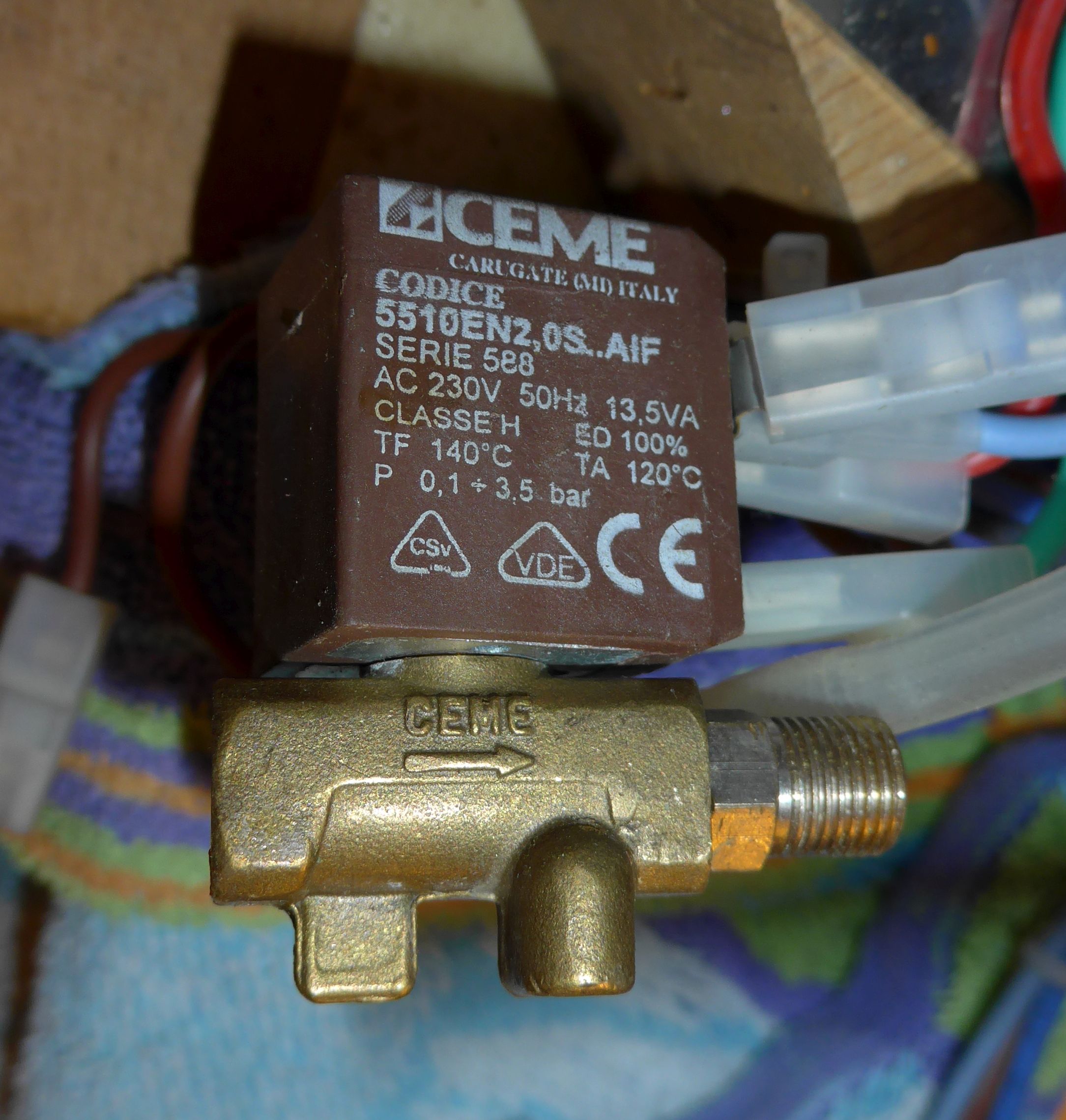

      Ich würde gerne das Magnetventil (EV05000R1) erneuern. Im Anhang das Typenschild des verbauten (alten) Ventils.
      Welches Ventil kann/soll ich als Ersatzteil verbauen?
      Für Tipps bin ich sehr dankbar!
        534,82 kB, 2.169×2.279, 358 mal angesehen
      das ist leider nicht das Typenschild des Ventils (da dürfte es gar keines geben)
      sondern die Daten/Werte des Elektromagneten - das wird nur eingeschränkt
      etwas bringen, da dieser sicher auf einer Vielzahl unterscheidlicher Ventile
      zum Einsatz kommt.
