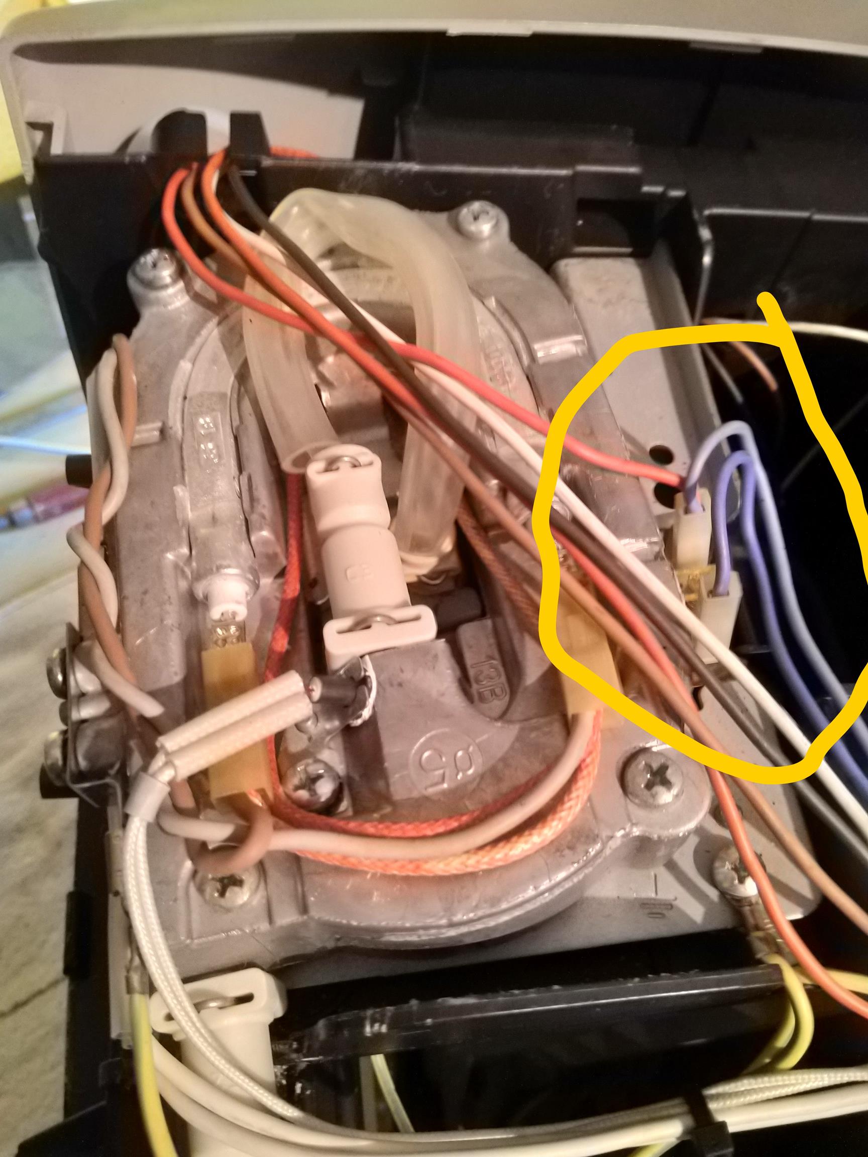

      Der obere Mikroschalter befindet sich am oberen Brühkolben, dort kommst du gut zum Messen an, wenn du die obere Abdeckung der Maschine entfernst. Es sind zwei hellblaue kabel, die auch zum J2 auf der LP führen, dort auf die Pins 1 und 4.

    • So, bin die Sache heute nochmal mutig angegangen. Und ....tadaaa....Dank Eurer Hilfe läuft das Maschinchen wieder tadellos!
      Es war der obere Mikroschalter. Beim Zusammenbau nach der Dampfhahnrevision hat sich irgendwie ein Kabel vom Schalter gelöst und baumelte in der Luft. Das wäre einem Profi wie Euch vermutlich gleich aufgefallen. Ich habe es durch Eure Hilfe gefunden und habe dadurch noch länger Freude an der Maschine!
