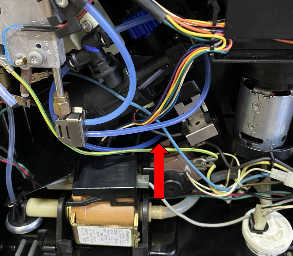

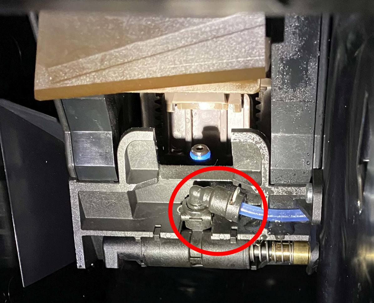

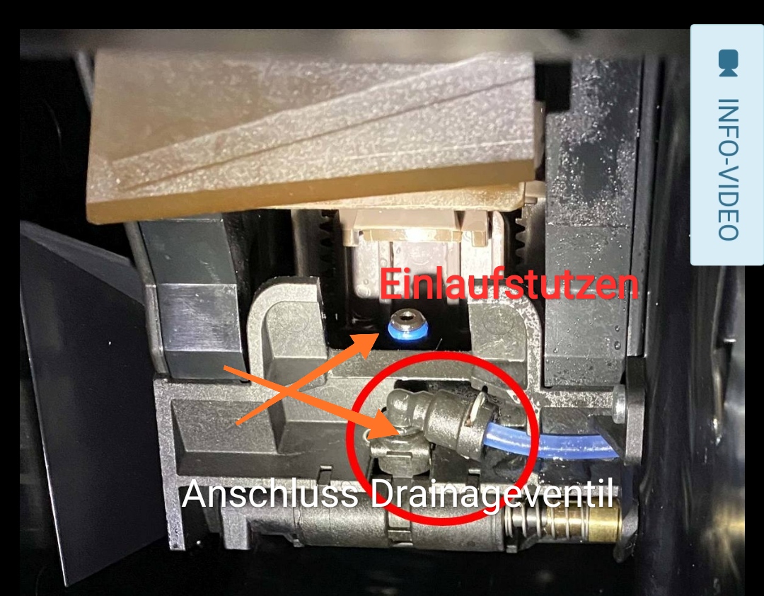

Ich habe einen Jura F70 restauriert, aber jetzt leckt der Wassereinlassanschluss weiter.
Hier ist ein Video, das das Leck zeigt:
Könnten Sie mir bitte einen Rat geben, was als nächstes zu tun ist?
Viele Grüße,
AJ
- Ich habe die Röhre viele Male wieder eingesetzt.
- Ich habe den O-Ring mehrmals gewechselt, der O-Ring hat Fett.
- Ich schob das Rohr von der anderen Seite, um es mehr in den Hafen zu schieben.
Viele Grüße,
AJ
