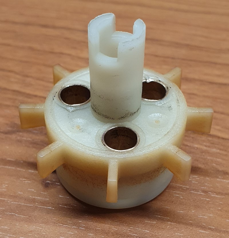

      habe einzeln leider nur den Förderteller da und nicht die Filzscheibe.
      Der Förderteller hat an den Messinghülsen auch leichte Spuren von
      übergesprungenen Kugeln.
      Siehe Bild:

    • Hallo BlackSheep,
      Das Mahlwerk könnte auch ohne diese Filzscheibe funktionnieren.
      Könntest Du mir ein Bild von dem Mahlwerk der ESAM 5500 EX1 per Mail schicken?
