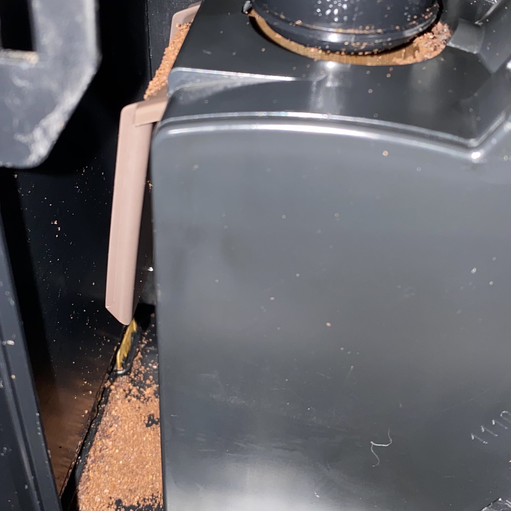

      Hallo, hoffe das mir jemand helfen kann, bin mit meinem Latein am Ende.
      Habe gemahlen Kaffee hinten auf der Auffangschale habe die Brühgruppe schon 3 x zerlegt und zusammen gebaut inklusive Drainageventil, alle Dichtungen und Stößel vom Drainageventil (Aluversion) sind neu drinnen. Zudem ist in der Maschine eine neue Pumpe, Keramikventil, Auslaufventil, Thermoblock, Flowmeter verbaut, da sie Wasser verlor. Die Fehler sind behoben, das einzige was ich noch habe ist das mit dem gemahlenen Kaffee auf der Auffangschale und ich weiß nicht was ich noch tun soll.
