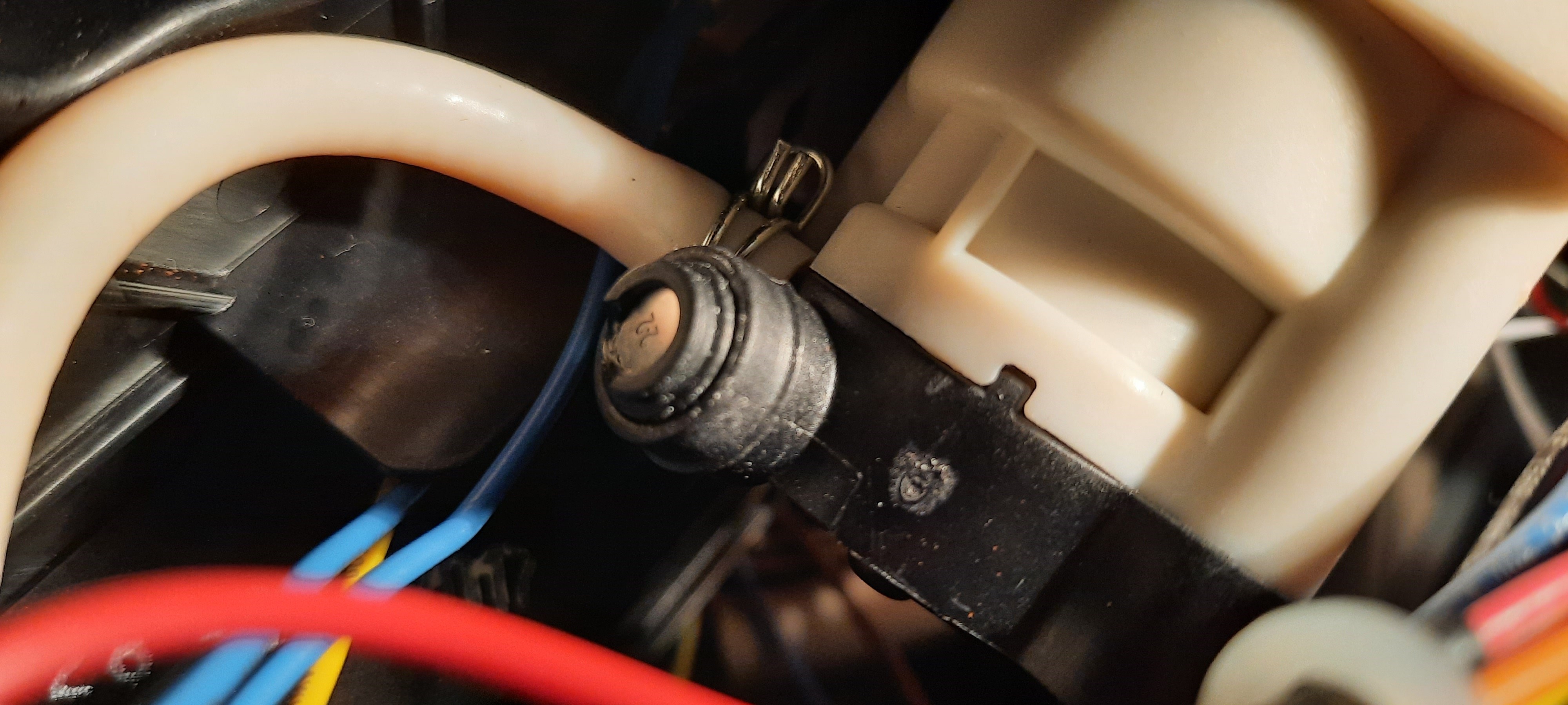

      aaaaalso, die Demontage war eigentlich, dank des Videos, ganz simpel, aber der Gummi scheint wohl schon etwas poröser zu sein, denn der Rand ist an einer Seite etwas "weggebrochen".
      Ich habe die silberne Scheibe mit dem Loch nun entkalkt und mit einem Pinselhaar auf Durchgang getestet. Alles wieder montiert und jetzt bin ich gespannt, ob es funktioniert, wobei ja der Gummirand etwas lädiert ist X( . (siehe Bild)

      Vermutlich muss ich aber dieses Gummiteil mit der silbernen Scheibe austauschen, da ja der Rand beschädigt ist.
      Hatte ich vorhin die richtige Artikelnummer gepostet?
      Beschädigt hab ich es ja beim Versuch den Gummi da rauszubekommen, sitzt der so straff, dass man den alten nur mit einer Zange ziehen kann?
      Ich steche seitlich weiter unten mit Stecknadeln
      rein und heble es langsam hoch.
