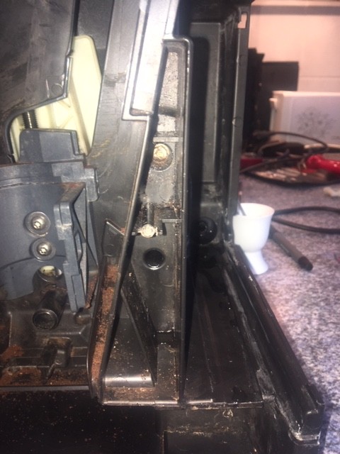

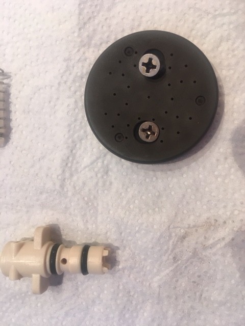

      danke für eure Hinweiße, ich habe nochmal den oberen Blühkolben in alle - mir bekannten und ersichtlichen - Einzelteile zerlegt und auf Durchfluss überprüft. Auch den unteren Blühkolben zerlegt und wieder zusammengebaut, und mit Silikonfett leicht geschmiert.

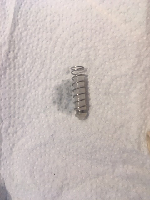

      Es ist alles nach meiner Ansicht-Kalkfrei, dazu haben ich mal Bilder von den Einzelteilen gemacht.
      Hat sich zum vorherigen Zusammenbau nichts geändert. Die Dichtungen sind weder gequetscht noch sonst irgendwie ersichtlich beschädigt. Anbei die Bilder, vielleicht fällt jemand noch etwas auf.
      Bin für jeden Hinweis dankbar, was ich noch machen könnte.

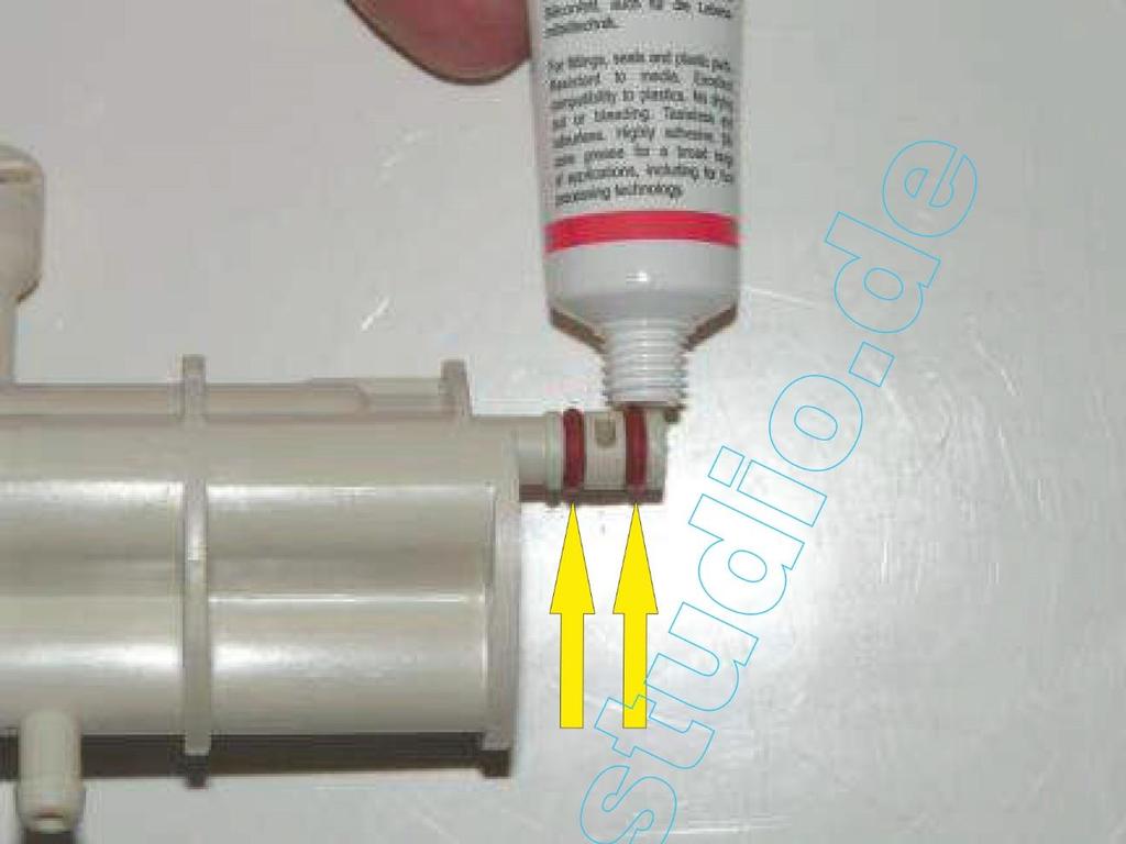

      Frage zu Bild von Pusche: Dieser quadratische Durchstoß hat keine senkrechte Bohrung dazu ins Bauteil nach innen.

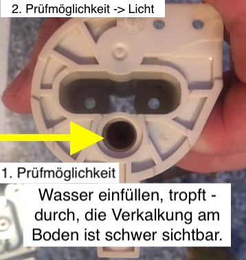

      Der Fehler war wie richtig identifiziert von euch der obere Brühkolben und das Foto von Pusche zeigt aber nur das Querloch frei.
      Zwei Hinweise für das Forum, die auch diese Probleme haben. Man kann die Verkalkung auf den Fotos, die ich bisher gefunden und erhalten habe, schlecht (weißer Kalk auf weißem Kunststoff (vermutlich PA66 mit 30% Glasfaser) erkennen.
      Wenn man da zum ersten Mal rein linst, da könnte der Kalk auch als Kunststoff wahrgenommen werden.

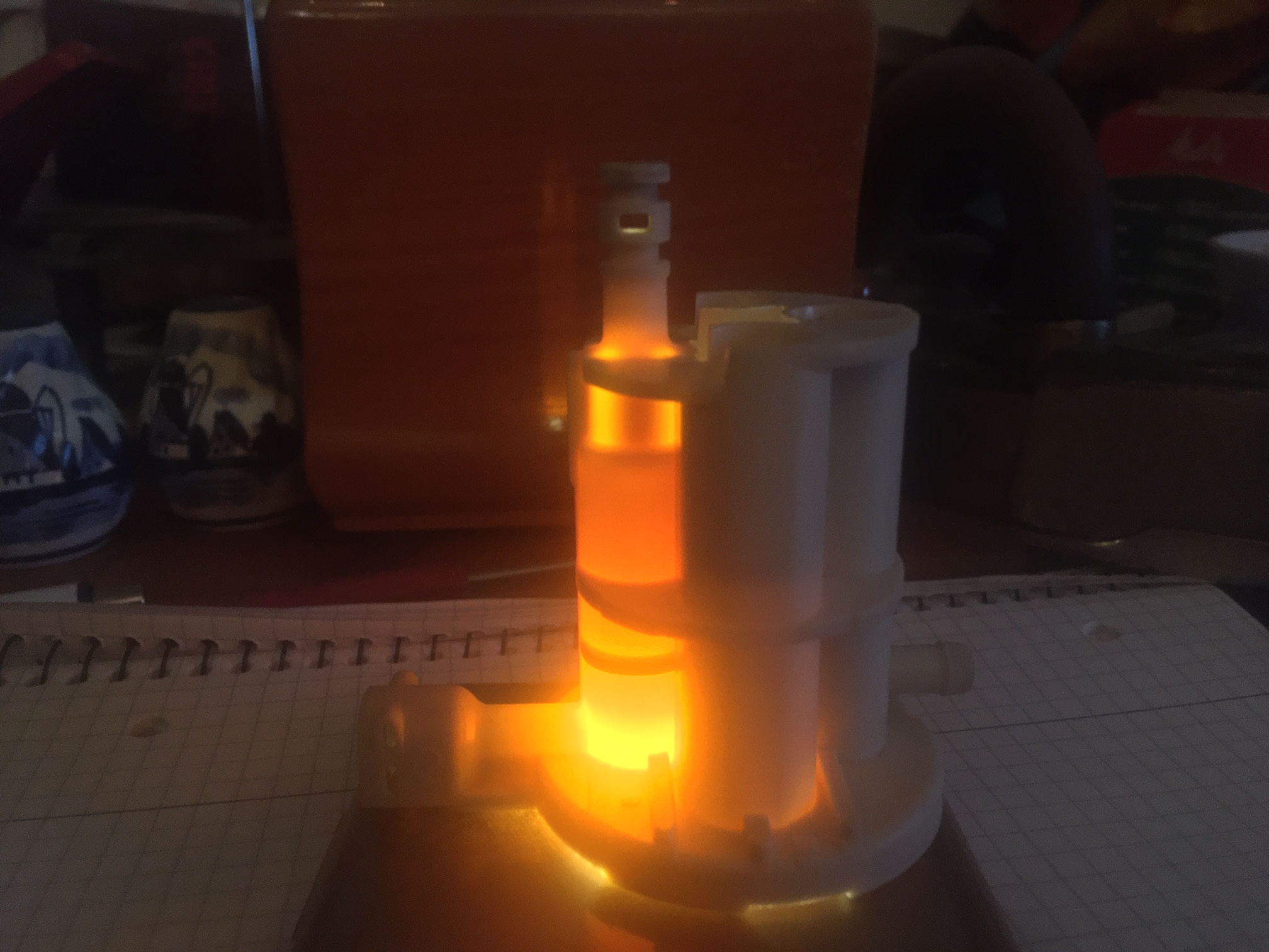

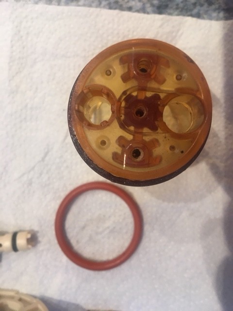

      Hinweis 1: Wenn man oben Wasser in das Loch (siehe Bild IMG_0648-2) füllt, dann tropft es richtig gleichmäßig durch !
      Man sollte auch nicht groß drin rumbohren, würde ich sagen, da die Verjüngung sicher Ihren Sinn hat.

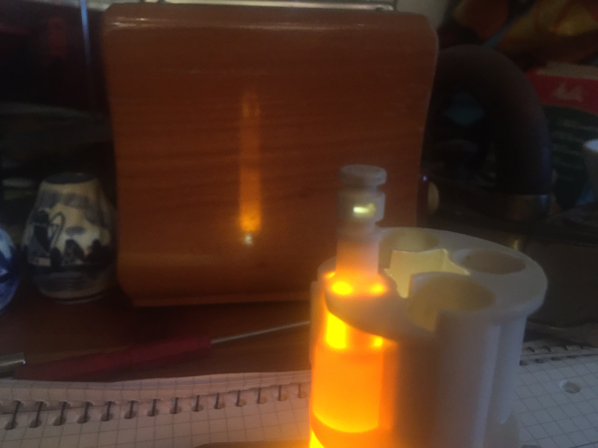

      Hinweis 2: mit der Handy-lampe kann man das durchscheinen, gut erkennen, und auch ob es Kalkfrei ist.

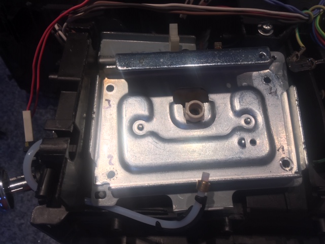

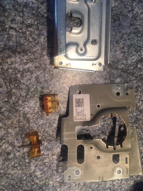

      Anbei ein paar Bilder, die Ihr gerne verwenden könnt. Vielleicht hat jemand ein richtig gutes Bild von der Bohrung innen.
