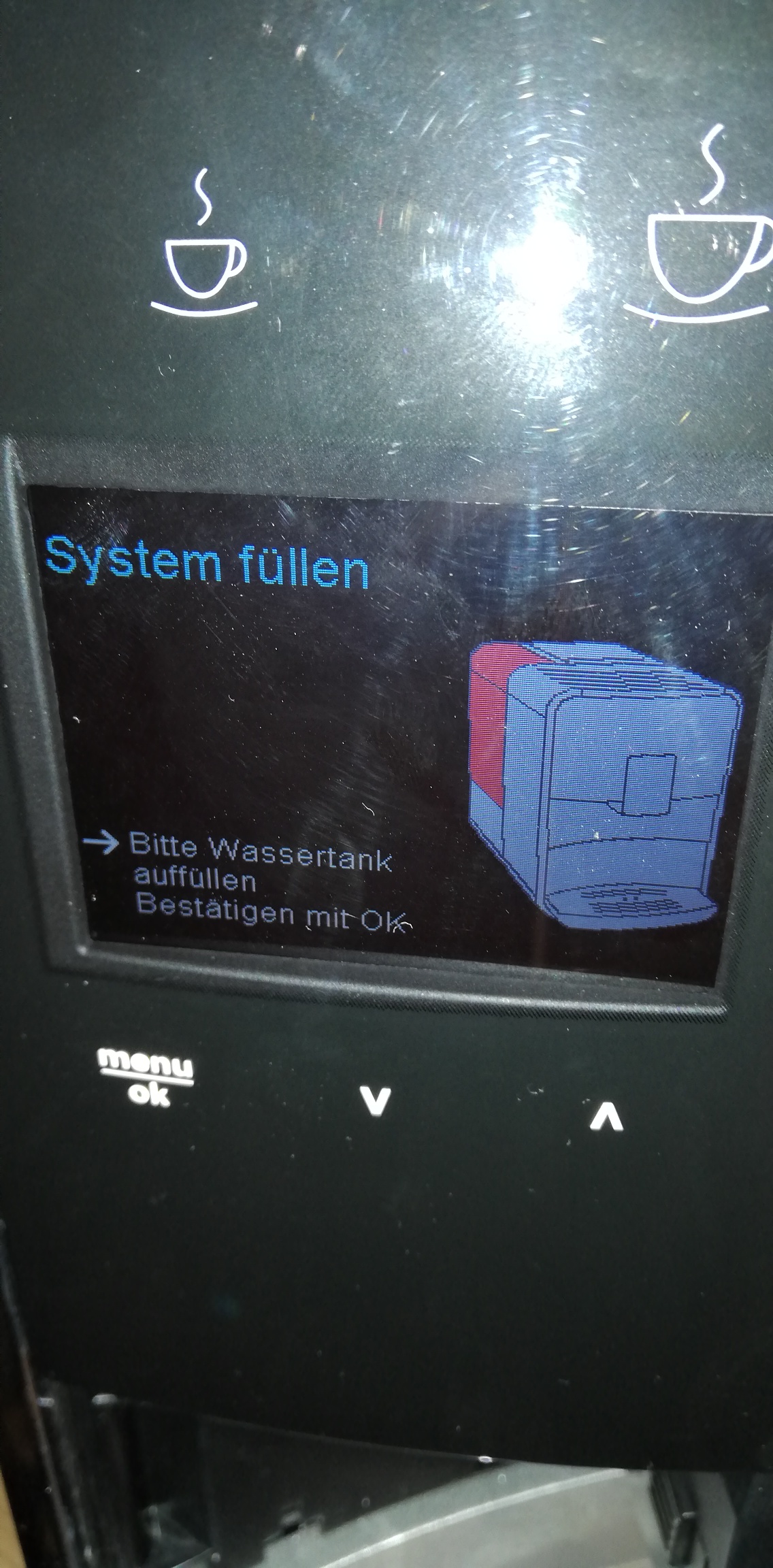

unsere Melitta Barista T mag nicht mehr....
Zunächst hat sie nur keinen Milchschaum mehr produziert, mittlerweile kommt auch kein Kaffee bzw Wasser mehr aus dem Auslauf...
Nach dem Einschalten versucht sie zu spülen (es brummt und sie versucht zu pumpen), es läuft aber nur etwas Wasser aus dem Drainageventil unten in den Auffangbehälter.
Die Maschine bringt dann die Fehlermeldung "System füllen, Bitte Wassertank auffüllen", siehe Foto.

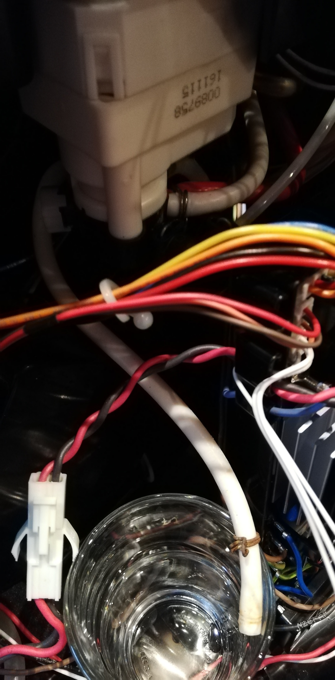

Ich habe die Maschine aufgeschraubt, gründlich gereinigt, hat leider nichts gebracht.
Nach einem Telefonat mit dem Melitta Support habe ich die Brüheinheit 2 Stunden in heißem Wasser eingeweicht.
Auch das Drainageventil habe ich ausgebaut und gereinigt.
Hat alles nichts geholfen....

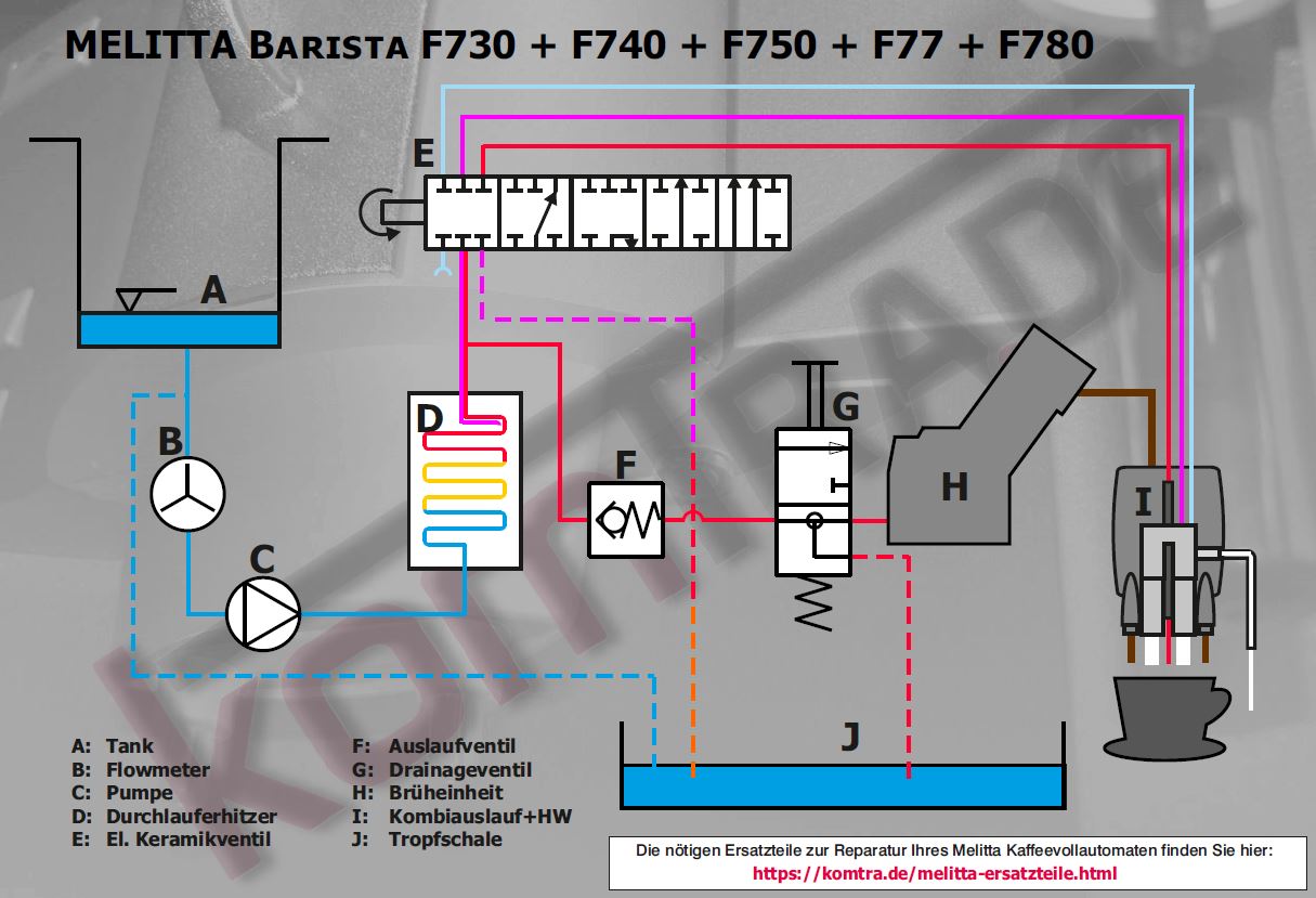

Drainageventil defekt? Oder ist eher danach etwas verstopft?
Bevor ich jetzt auf gut Glück neue Ersatzteile bestelle, wollte ich erst mal hier im Forum um Hilfe bitten....
Vielen Dank schon mal,
Martin
