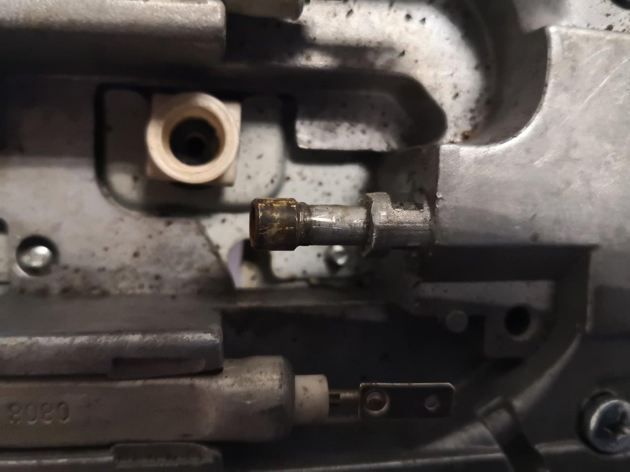

      ich habe mir gerade einen neuen Thermoblock für meine ESAM 6700 gekauft ( Thermoblock (Ø 5mm / neue Version / 230V / 2 x 600W) - DeLonghi ESAM 6700 EX:1 - PrimaDonna Avant 7313213901 )
      Der alte Block hat keine mm-Angabe, der Einlass-Durchmesser beträgt 5mm.
      Ich verstehe nur nicht, wie ich meine bestehenden Schläuche anschließen soll, da bei meinem bestehenden Block keine Raccords verbaut sind,
      sondern die Schläuche (dicke Silikon-Schläuche) mit Schlauchklemmen befestigt sind.
      Kann ich die Raccords vom neuen Block einfach entfernen und die Schläuche mit Schlauchklemmen weiter verwenden?
      Ich sehe auch, dass der Auslass an meinem bestehenden Thermoblock eine Verdickung am Ende hat (siehe Bild).
      In der Ersatzteilübersicht sind die aber immer gleich dick für Einlass und Auslass.
      Vielleicht kann mich jemand erhellen.
      Vielen Dank und viele Grüße
      gnocchi

    • Jaja, die berühmte italienische Ingenieurskunst :rolleyes:
      Soweit ich mich erinnere, wird dieser Thermoblock zum runterkühlen verwendet. Mach mal ein paar Bilder vom Innenleben deiner Maschine.
      Übrigens wäre das der richtige gewesen: komtra.de/delonghi-ersatzteile….450.s-ecam-23.450.b.html
    • Danke Heini-22, Danke jokel,
      Wenn ich die Schläuche tausche, passen sie ja nicht mehr an die Gegenstücke (Magnetventil und T-Stück von Pumpe kommend).
      Ich habe eigentlich schon beabsichtigt den gesamten Thermoblock mit Brühkolben gekauft. Das ist ok, wollte ihn nach über 10Jahren einfach mal tauschen. Hatte keine Probleme mit der Heizung, ist nur vorbeugend. Der von jokel empfohlene Thermoblock hat die Verdickungen leider genau am falschen Ende.
      Bilder folgen morgen.
      Gnocchi01
