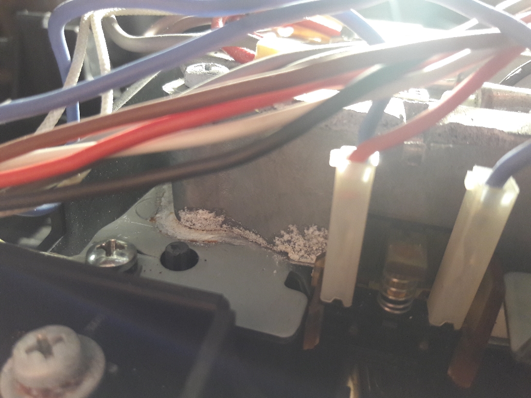

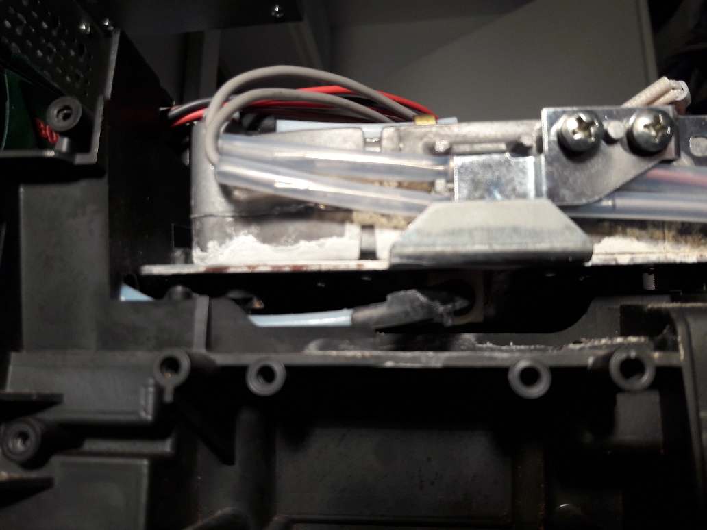

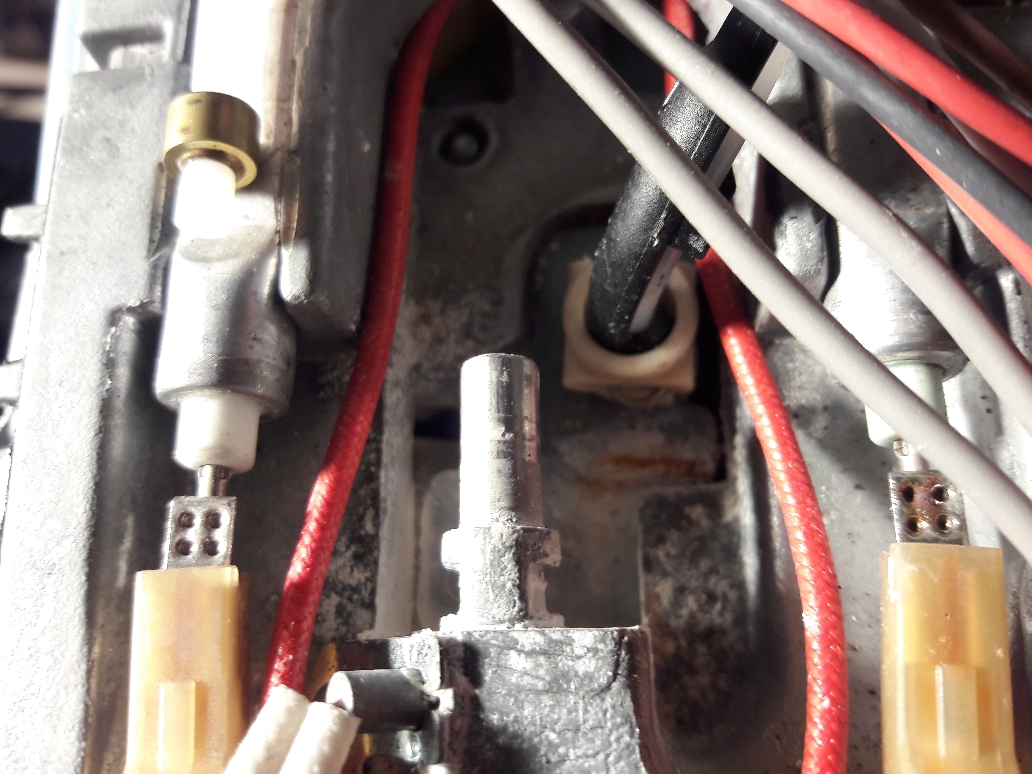

      Hallo!
      Meine Maschine ist leider undicht. Seit ein paar Tagen steht immer Wasser unter der Maschine (hinten rechts). Habe Maschine zerlegt, am Thermoblock (wurde vor cirka einem Jahr erneuert, ist Kalk zu sehen. Was wird empfohlen das ich tauschen bzw. erneuern soll. Bin mir nicht ganz sicher. Liegt es vielleicht an dem Thermoblock oder nur an den O-Ringen?

    • Du kannst den Thermoblock zerlegen, alle Dichtungen tauschen, alles entrosten und das Blech neu lackieren. Oder die schnelle Variante, Thermoblock komplett tauschen
