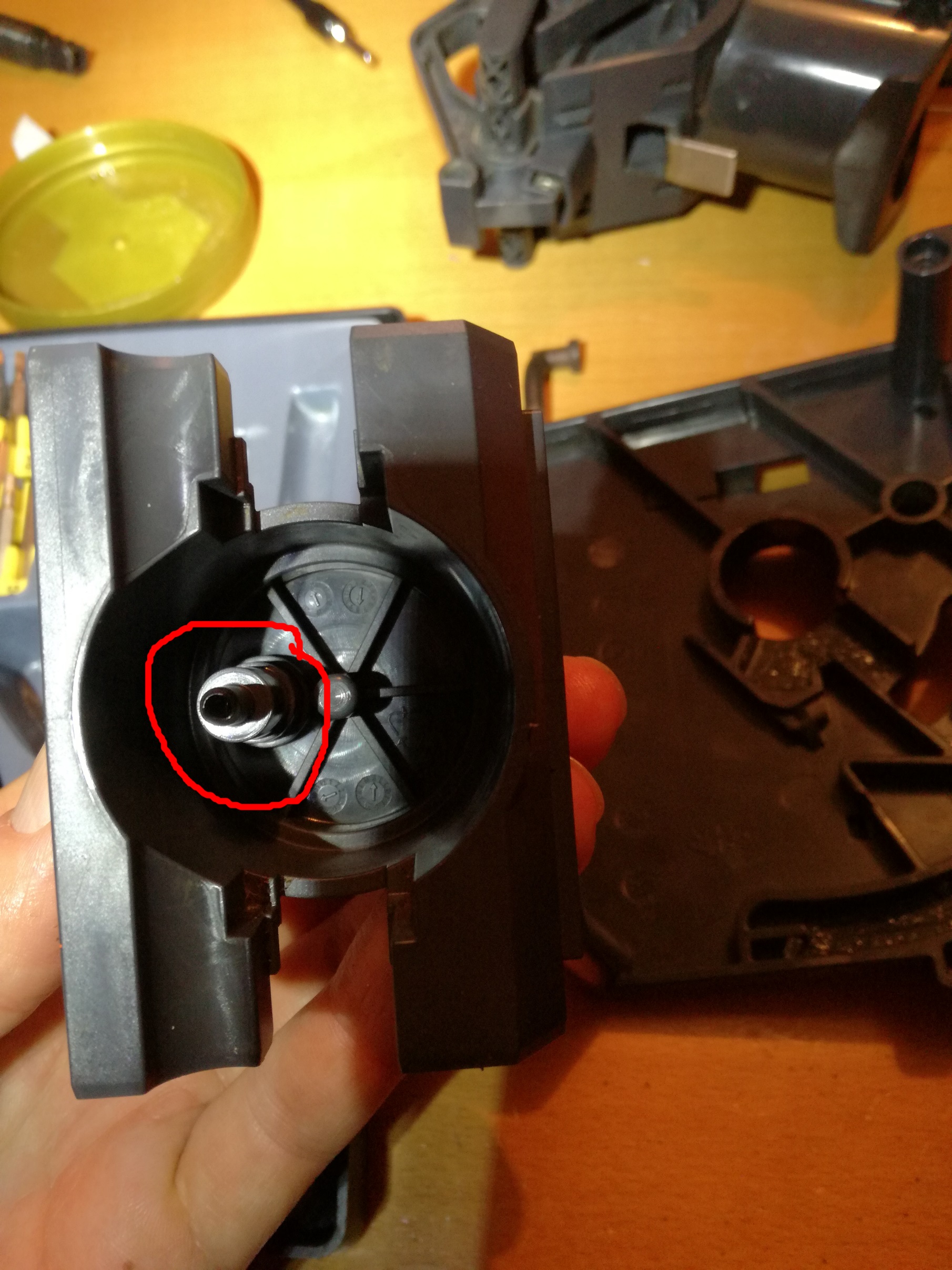

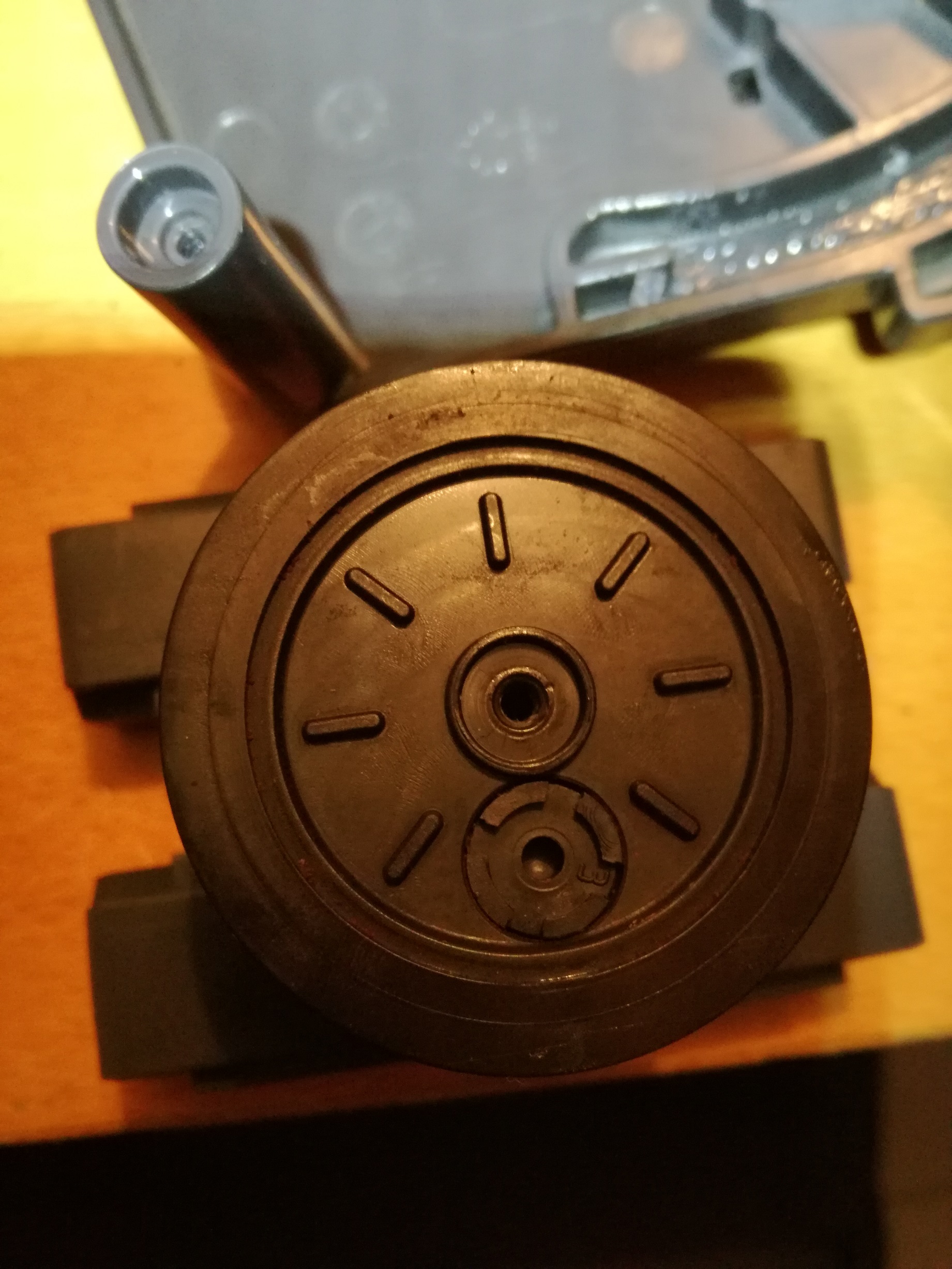

    • Hallo zusammen,
      so sieht es unter dem Sieb bzw. auf Bild 2 auf der Unterseite aus. Falls das markierte Teil das Cremaventil ist, bekomme ich es nicht raus, ZUMINDEST NICHT OHNE GEWALT. Mit Kanäle meinte ich das vermutliche Cremaventil und Stutzen wo Dichtungen drauf sitzen.

    • Naja, so einfach geht's halt nicht immer! In schwierigen Fällen habe ich etwas Kaffeefettlöser oder puren Entkalker auf die Fläche des Cremaventils geträufelt und über Nacht einwirken lassen. Manchmal reichen auch ca. 15 Minuten. Versuch macht klug! Kannst du denn den kleinen runden Ventilkegel überhaupt mit etwas Kraft eindrücken? ?( (dahinter befindet sich eine Druckfeder)
    • Wie ich schon sagte das Cremaventil da ist einfach nur reingespresst, aber sehr fest! Einfach einen Pieker nehmen oder Sicherheitsnadel (habe so einen Küchenpieker genommen mit dem man Rouladen wickelt) und von oben durchstechen.
      Und ja, es geht sehr schwer und es ist vollkommen normal das man den erstmal nicht mehr raus bekommt. Weiter drücken, am Besten mit einem Hammer. Irgendwann fliegt die Feder und der Plastikstempel raus und ist unbeschädigt.
      Pass aber auf das du nicht mit der Hand unten das Teil hälst und die Hand durchpiekst! Am besten seitlich halten oder noch besser einspannen!
