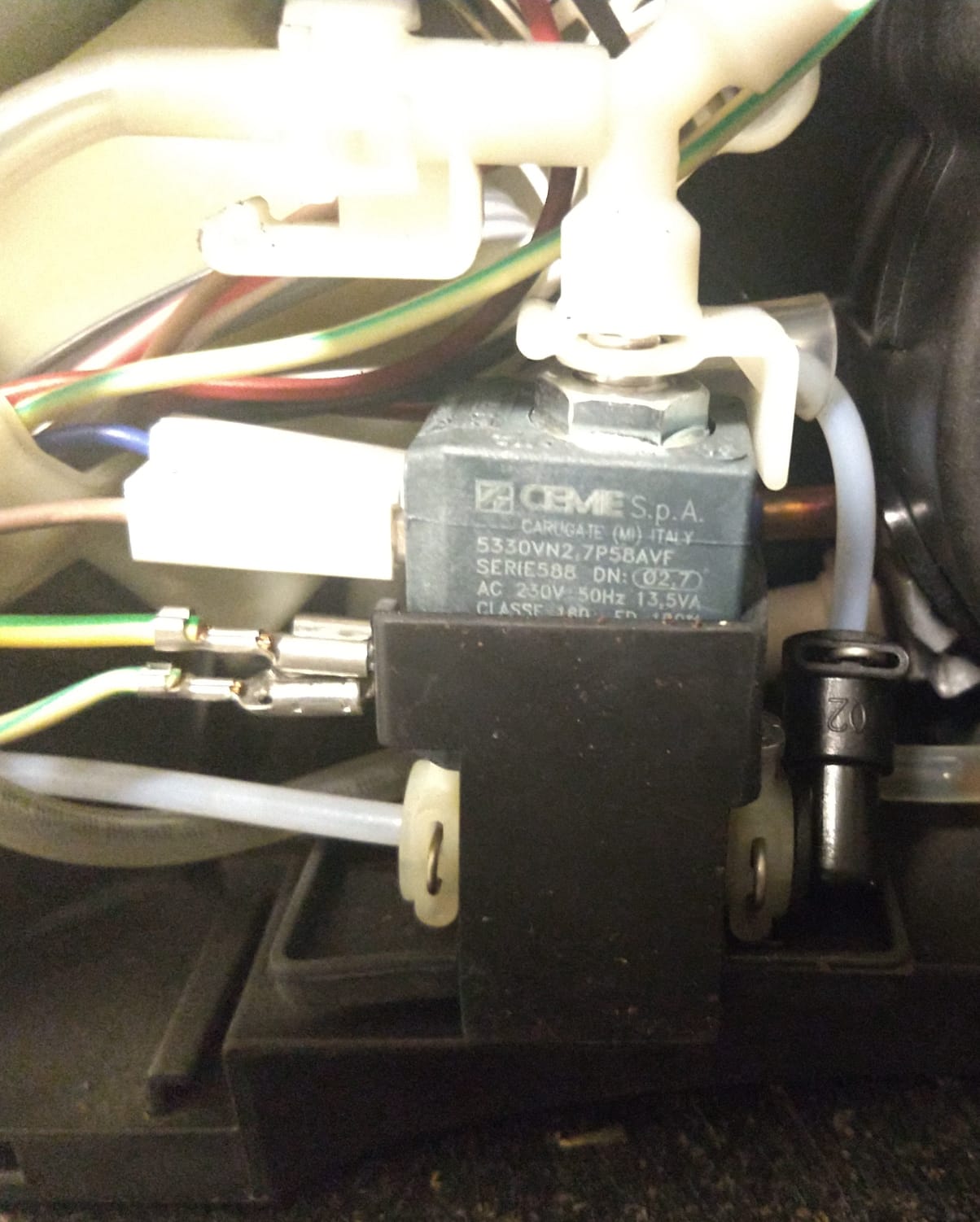

Hersteller: DeLonghi | Typ-/Modell: ECAM 28.466.MB - PrimaDonna S | ca. Baujahr: 2015
laut veschiedenen threads hier und auf youtube denke ich, dass ein Magnetventil defekt ist, siehe Soundfile ab 00:33.
Ist meine Annahme richtig? Muss / sollte ich alle Magnetventile tauschen? Muss ich die Maschine aufmachen und hören welches?
Hier im shop gibt es 2 passende Magentventile ... gibt es irgendwo eine Anleitung zum Austausch?

OK, hatte heute Abend doch Zeit die Maschine zu öffnen:
Es ist ganz klar das Ventil unten in der Mitte. Also das hier:
komtra.de/delonghi-ersatzteile…e-delonghi-ecam-etam.html
oder? Gibt es zum Tauschen ein Anleitung?
