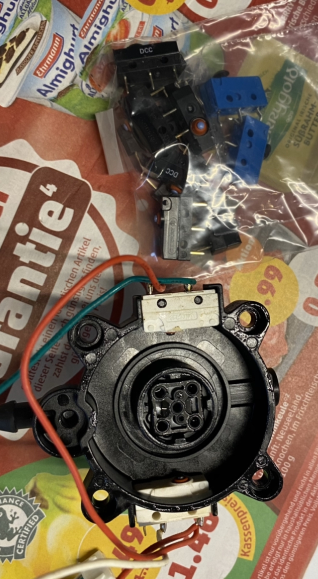

    • So Die Maschine läuft wieder.
      Danke Roland, Sie hatten mit ihrer Vermutung Recht.
      Die Maschine spülte anfangs zwar korrekt jedoch während des Betriebs haben wohl die Mircoschalter ihre korrekte Funktion eingestellt auf Grund von mechanischen Verschleiß etc.
      Diese schalteten zwar noch, jedoch wohl nur sporadisch oder zu langsam!?
      Wäre nicht das erste mal. Normalerweise gehören alle MS bei der Revision getauscht, habe ich nicht gemacht, da ja alles ging. Das war ja eine Maschine aus Kleinanzeigen für 60€, wo nur die Sicherung am Durchlauferhitzer durch war. Ansonsten hatte die Maschine erst 1500 Bezüge. Im Lager habe ich zum Glück noch MS vorrätig gehabt und diese getauscht.
      Alles wieder paletti
