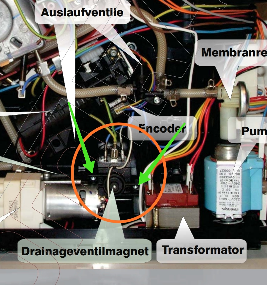

      Hört sich nach deiner Beschreibung nach dem Drainagemagneten an.
      Funktioniert denn sonst alles?
      Sollte es der DV Magnet sein, kannst du das nervige Geräusch selber beheben, indem du die lose Messinghülse (Verursacher) mit einem Tropfen Sekundenkleber fixierst und den Stößel leicht mit Silikonfett fettest.
      Du findest das Teil auf der rechten Seite und bekommst es heraus, wenn du 2 Torxschrauben löst. (grüne Pfeile)
      Leichter geht es, wenn du das Keramikventil und den Trafo "zur Seite legst" , dann hast du mehr Platz.
      VG Jönne

      Überprüfe in dem Zuge bitte auch die Ventilstange im Drainageventil. Erfahrungsgemäß gibt es dort Schwierigkeiten beim Aufbringen der Messingkappe, wenn keine Einschlaghilfe verwendet wird.
      Inklusive Kappe muss die Stange knapp 53mm (52,8) besitzen, das ist ziemlich wichtig. Zudem darf sie nicht verbogen sein.
