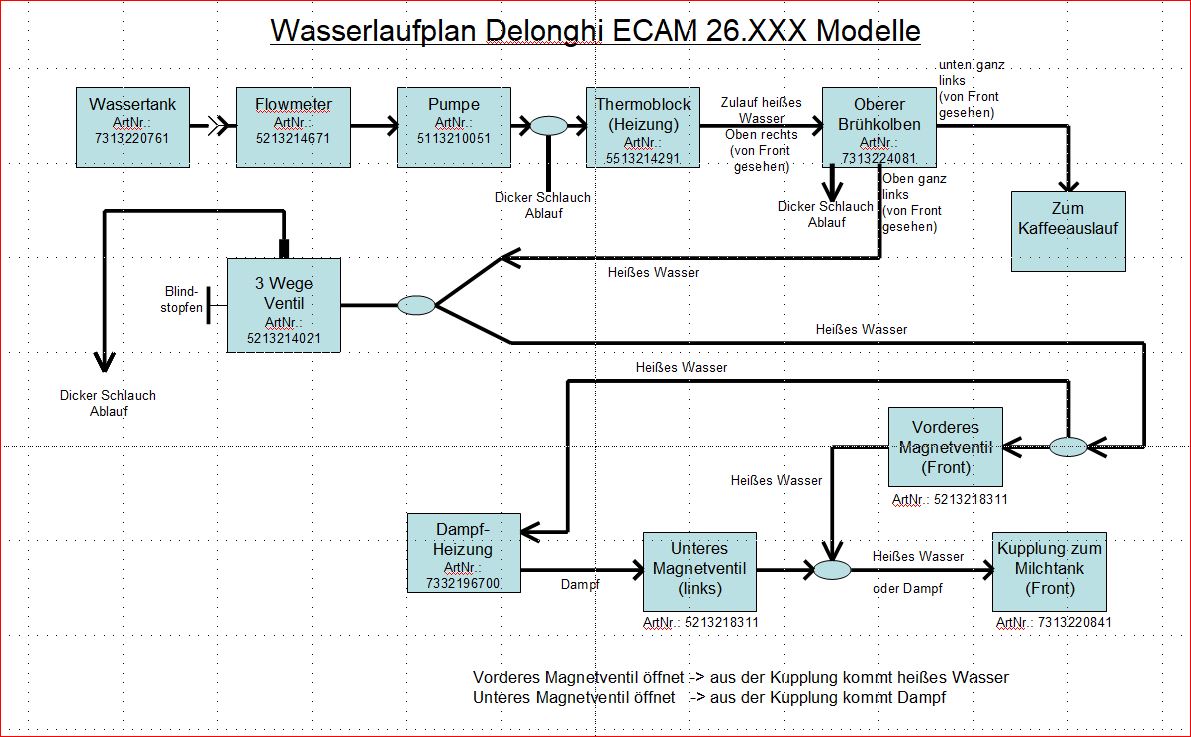

DeLonghi ECAM 26.455.MB - PrimaDonna S De Luxe - Temperatursicherung defekt
Hat sonst keiner eine Idee für mich?
Ich hab leider sonst kein Plan mehr und möchte nicht unnötig immer nur Teile tauschen. -
Hy, würde auch auf die Dampfheizung tippen da ja sonst schon fast alles neu ist...
Kaffeebezug funktioniert normal? -
Ja Kaffeebezug läuft.
Kaffee kommt genug raus und heiß ist er auch!
Heißes Wasser kommt auch genug a ganze Tasse voll also denke ich nicht das es am Wasserdurchfluss liegt. -
Viel mehr fällt mir auch nicht ein...
War die getauschte Platine neu oder eine Tauschplatine? -
Die getauschte Platine war komplett neu.
Alle Teile die ich bestellt habe kamen von Komtra. -
Ok...
Nachdem du schon einiges erneuert hast, würde ich die Dampfheizung und Temperaturfühler noch tauschen, kostet ja nicht die Welt... -
Servus
Nachdem ich jetzt lange keine Lust mehr hatte mich um die Maschine zu kümmern hat’s auch ein bisschen gedauert das was von mir kommt.
Habe gerade auch noch die Dampfheizung erneuert leider habe ich immer noch das gleiche Problem das die Dampfheizung zu heiß wird.
Hat eventuell jemand in der Zwischenzeit noch Erfahrungen gesammelt was das sein könnte.?
Vielen Dank schonmal.
