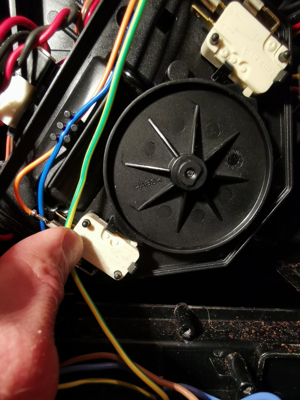

    • So sieht die Stellung der Kurvenscheibe derzeit aus, wenn auf der anderen Seite Grundposition erreicht ist. Habe andere Stellung im Netz gefunden, da steht der Pin vom Microschalter nicht zwischen, sondern auf der Nocke links davon - aber die sind von alten Geräten.
      Die Brühgruppe geht derzeit recht stramm rein, vllt könnte die Aufnahme der Brühgruppe noch um dieses Stück verfahren werden, dass sie besser flutscht. Aber 'stramm' ist nur so ein Gefühl... kann auch subjektiv sein...

    • Das passt so nicht auf dem Foto. Kein Wunder, dass die Brüheinheit nur stramm reingeht.
      Wie Du schon schriebst, der rechte Schalter müsste von der oberen Nocke gedrückt sein.
      Kann schon sein, dass der Schalter prellt oder nicht schaltet. Dann fährt der Antrieb entweder zu weit oder nicht weit genug.
      Schmeiß den rechten Schalter mal raus.
    • Okay... Ich teste mal. Schalter habe ich gerade nicht da. Mal schauen, ob mit getauschten Schaltern erstmal läuft.
      Ich könnte mich in den... beißen.
      Hab' gerade allen möglichen Kleinkram mal auf Vorrat bestellt bei Euch, an so nen popligen Mikros Halter habe ich nicht gedacht...
      Melde mich heute Abend wieder...
    • @sb_NUE Genau das war es.
      Verdammt, so einfach. Es bestand kein Zusammenhang mit meiner Reparatur, das war nur ein Zufall, wahrscheinlich weil das Gerät zwei Wochen stand und der Mikroschalter hing.
      Ich bestelle dann halt nochmal die Schalter und täusche sie demnächst aus.
      Vielen Dank nochmals für die schnelle Hilfe! ✌️
