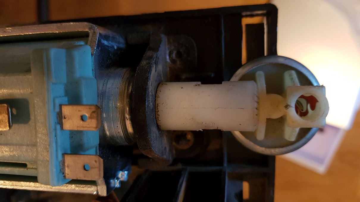

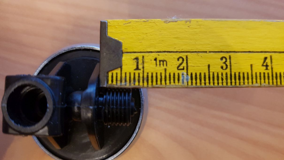

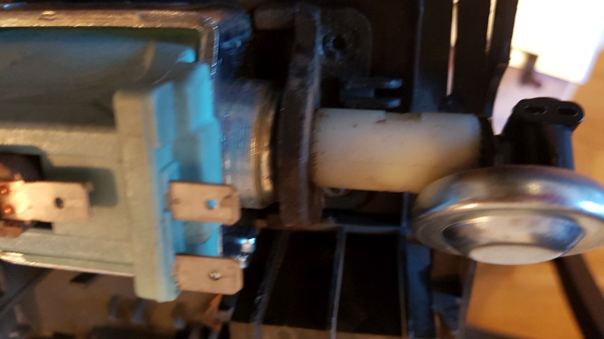

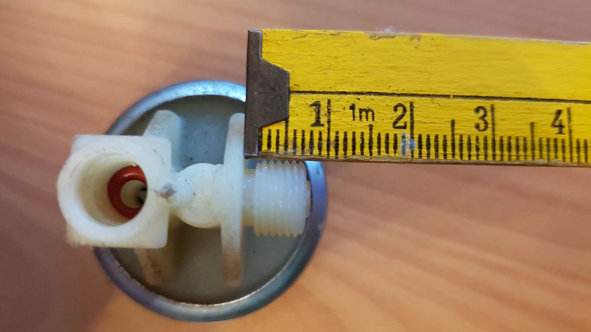

      ich habe mir letztes Jahr vorgenommen, die Pumpe meiner S9 zu tauschen. Heute komme ich endlich dazu. Ich hatte im Shop eine Pumpe CP4 und Membranregler bestellt. Als ich den neuen Membranregler an die Pumpe anschrauben wollte, ließ sich dieser leider nur in einem falschen Winkel festziehen. Ich habe mehrere Kombinationen (alte Pumpe+neuer Regler, neue Pumpe+neuer Regler, alte Pumpe+alter Regler, neue Pumpe+neuer Regler) ausprobiert und komme nun zu dem Schluss, dass der neue Regler nicht passt. Ich habe zum Vergleich mal ein paar Bilder angehangen.
      Die Gewinde scheinen grundsätzlich gleich lang zu sein, aber scheinbar versetzt im Eintritt. Gibt es unterschiedliche Regler oder habe ich einfach nur ein Montagsexemplar erwischt?
      Regler im Shop
      Alte Pumpe CP3
      Neue Pumpe CP4

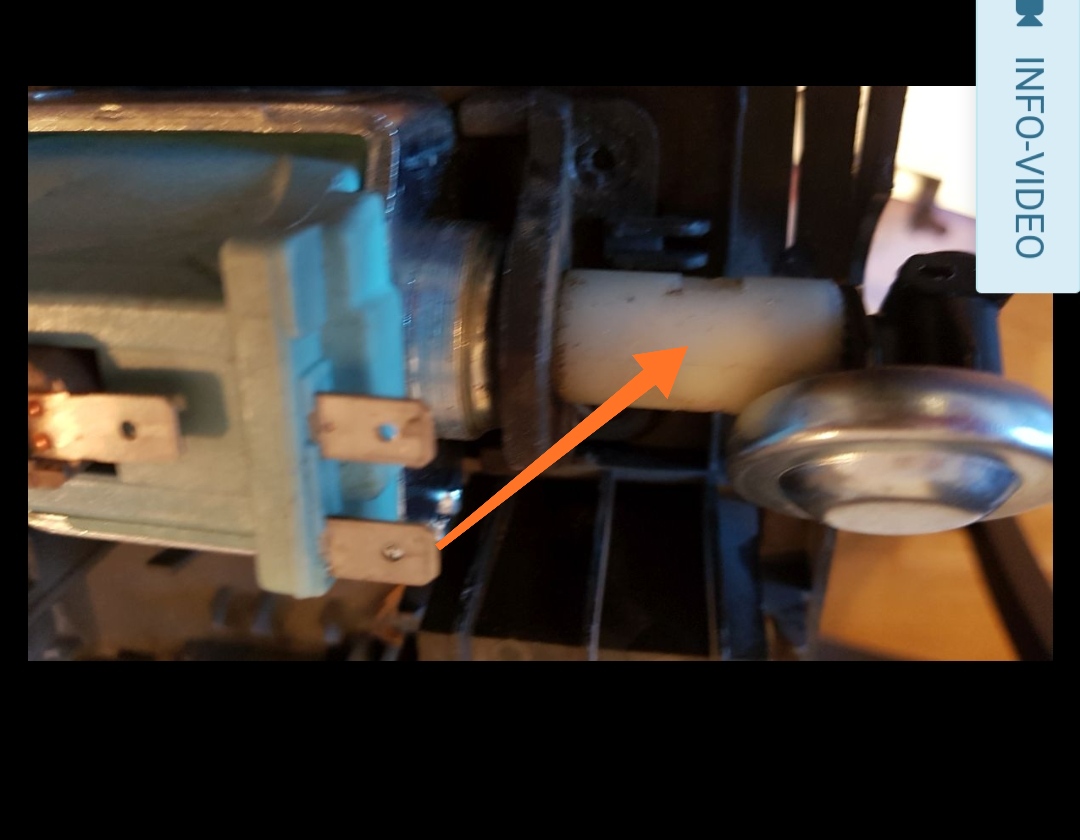

    • Der passt schon.
      Du kannst den Regler wieder in die richtige Position bringen, indem du den Stutzen der Pumpe mit einem Maulschlüssel korrigierst.
      Geht etwas schwergängig, aber geht...
