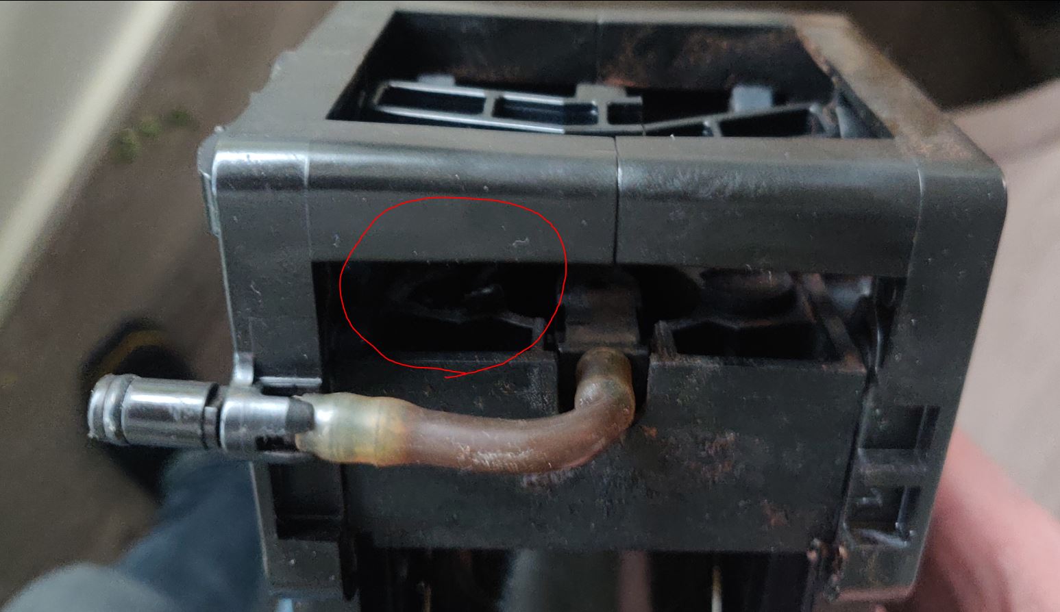

      Leider gibt unseren kaffee machine halbe tassen kaffee. Ich habe der machine bereitz geofnet, ich wolte mahl nachsehen ob vieleicht ein ventil kaput ist. (ich habe gelesen das das ab und zu passiert)
      Ich habe der bruh einheit rausgenommen und habe entdekt das dar etwas kaput ist. Wo der crema ventil rein geht, unter seite, ist gebrochen.
      Meine frage, kan es sein das dardurch die kaffee tasse halb abgefult werden ?

      grundsätzlich muss zunächst dieses Teil ersetzt werden:
      komtra.de/bosch-ersatzteile/bo…rhalter-brueheinheit.html
      Leider ist es hier im Shop derzeit nicht verfügbar.
      Wenn es dann immer noch Probleme gibt muss man
      weiter suchen - aber mit defektem Niederhalter ist
      auf jeden Fall keine zuverlässige Funktion gegeben.
      Wenn Du kein Ersatz-Teil findest, muss im Zweifel die
      komplette Brüheinheit ersetzt werden.

      Das stimt, der Niederhalter ist auch kaputt. Auf dem Foto ist es schwer zu sehen, aber unter dem Niederhalter ist bei der Brueheinheit noch etwas kaputt. Also muss ich auf jeden Fall eine ganz neue Brueheinheit bestellen.
      Die Frage ist vor allem, kann es einen anderen Grund als die Brueheinheit und die Pumpe geben? Möglicherweise ein Teil, das ich besser gleich bestellen sollte?
      Einen WEITEREN Grund kann es geben - die Brüheinheit ist bei Dir sicher defekt.
      Und zwar ein defektes Drainageventil:
      komtra.de/bosch-ersatzteile/bo…-kaffeevollautomaten.html
