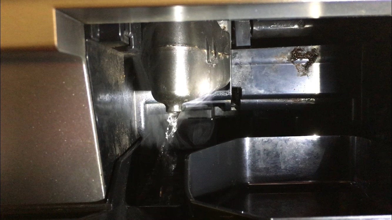

      Hallo zusammen.
      Habe folgendes Problem:
      Beim Bezug von Kaffee kommt in letzter
      Zeit zu wenig Kaffee in der Tasse an.
      Habe im Forum schon gesucht und bin
      auf ähnliche Fehler gestoßen.
      Allerdings läuft bei meinem Gerät -entgegen
      den gezeigten Videos-
      das Wasser direkt aus der Öffnung der Expansionskammer (?) in die Tropfschale.
      Siehe Foto anbei.
      Was ist die Ursache?
      Welche Ersatzteile benötige ich?
      Welche Reparaturanleitungen gibt es?
      Besten Dank

      wenn es aus der Expansionskammer direkt läuft wird das
      Drainageventil (DV) defekt sein - sofern kein Einbaufehler
      am DV vorliegt.
    • Hallo!
      Danke für die schnelle Antwort!
      Da die Maschine noch im Original- Zustand ist
      und noch keiner was dran gemacht hat, schließe ich einen Einbaufehler aus.
      Es kommen nur gelegentlich ein paar wenige Tröpfchen an der Außenseite der Expansionskammer heruntergelaufen(?).
      Was muss ich da für Ersatzteile ordern?
      Welche Reparatur- Anleitung(ein) gibt es / benötige ich (Link wäre super!)?
      Vielen Dank für Ihre Rückmeldung!

    • Das Problem liegt eher darin das sich einige zu wenig mit der Materie auseinandersetzen. Man sollte nicht vergessen das es sich bei Kaffeemaschinen um elektrische Geräte handelt!
      Die Forumsmitglieder sind Hobbyschrauber, die nichts mit dem Forumsgeber zu tun haben. Also nicht angestellt.
      Bei deinem Fehler ist erfahrungsgemäß nur das drainageventil zu tauchen. Nichts weiteres ;)
      Aber wenn du die Maschine einmal auf hast macht es Sinn sich das große Dichtungsset zu kaufen und alle Dichtungen zu tauschen.
      Aber ein Muss ist es nicht ;)

    • Hallo zusammen.
      Habe das Drainageventil gewechselt.
      Dank Eurer Video- Anleitungen hat das sehr gut funktioniert.
      Habe auch die beiden Druckschlauchdichtungen mitgewechselt.
      Die Maschine tut wieder, wie sie soll!
      Besten Dank für Eure Unterstützung!
      Es war eine (fast) perfekte Hilfe!!
