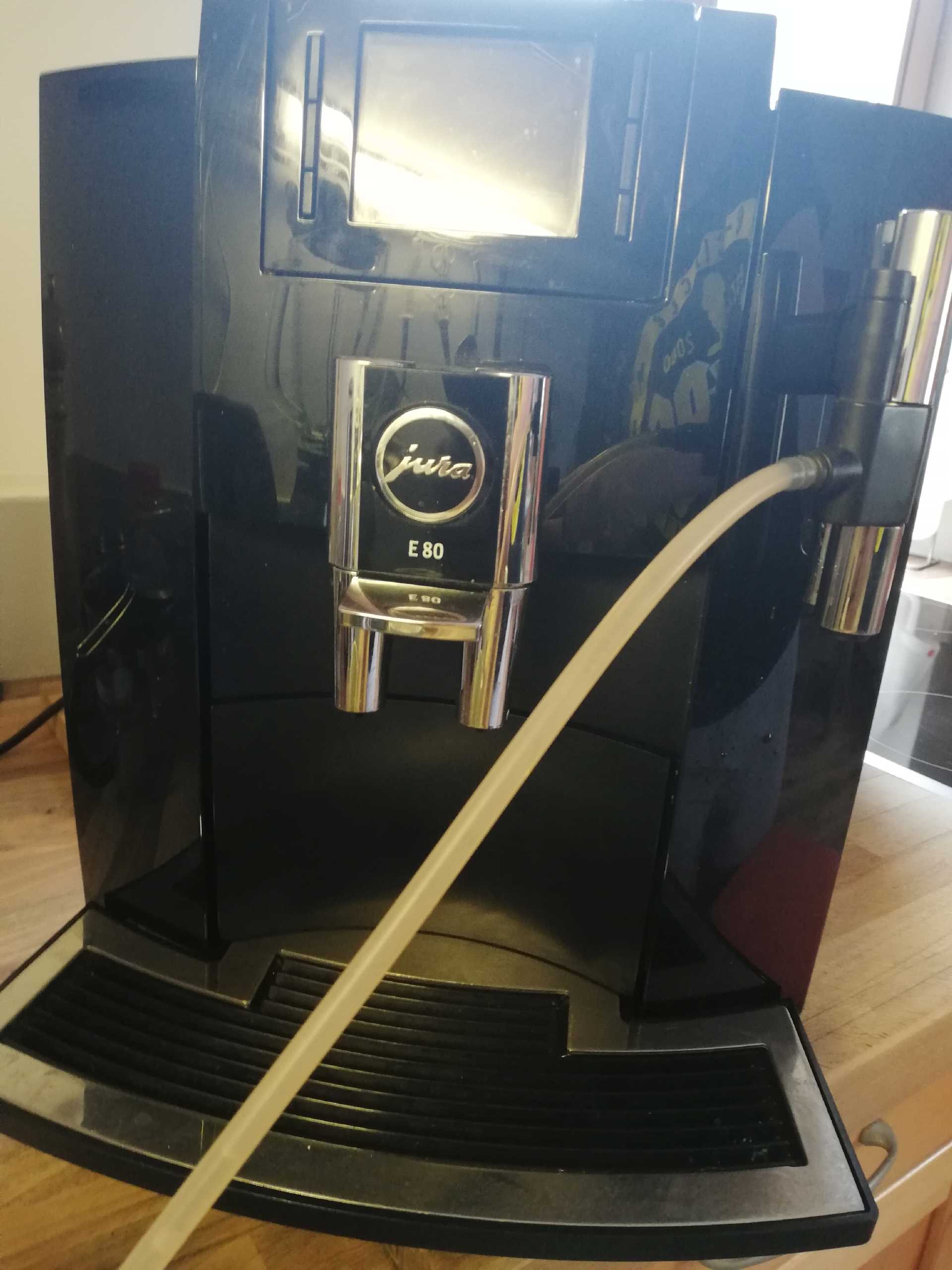

      ich habe einen E80 Pianoblack, gekauft im Dez. 2015. Nun fällt mir seit zwei drei Wochen unten rechts Wasseraustritt auf.

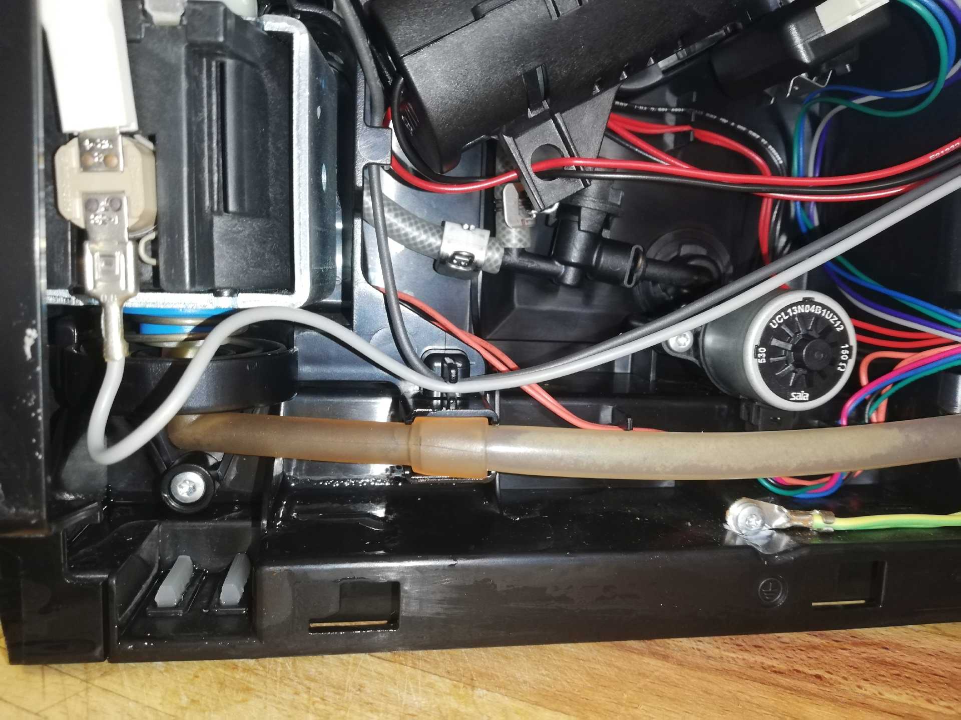

      Ich hänge mal noch zwei Bilder an, einmal meine Maschine von vorne, und einmal geöffnet vorne rechts.

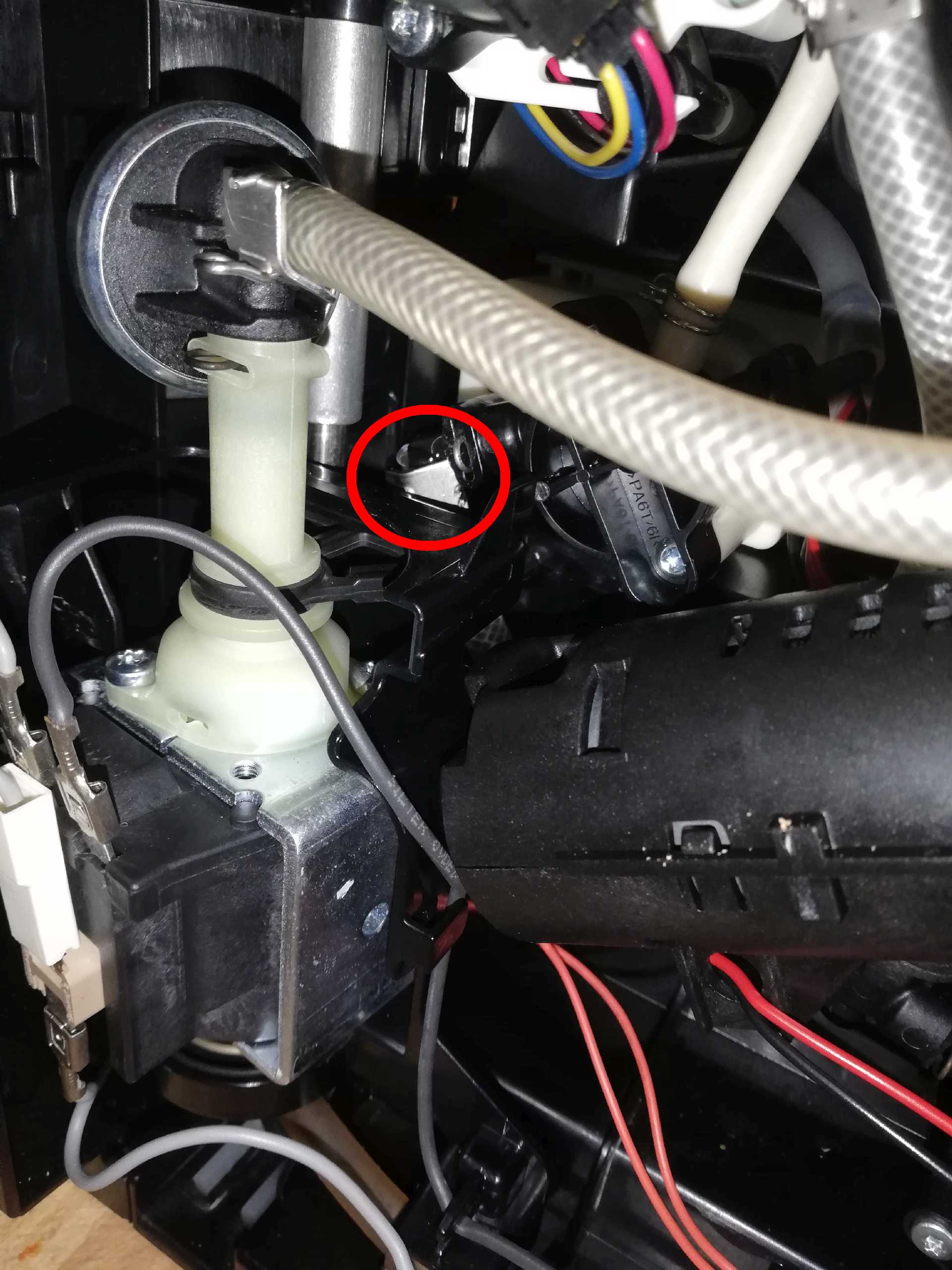

      jetzt habe ich die Stelle gefunden, wo das Wasser austritt. Ich hänge mal ein Bild an, habe es eingekreist.
      Da ist ein Schlauch, an dessen Ende ist so ein Verbindungsstück, das ums Eck geht. An der Verbindung Silikon Gewebeschlauch/Fluid Anschluss L-Form kommt das Wasser raus. Da wo der Fluid Anschluss wieder rein geht, in das Kunststoffteil, habe ich zunächst die Dichtung ersetzt. Nun habe ich aber eben entdeckt, wo das Wasser rauskommt.
      Eigentlich sitzt der Anschluss recht straff im Schlauch, aber scheinbar doch nicht ganz dicht.
      Wie bekomme ich das Dicht, oder hilft nur, Anschluss und Schlauch zu tauschen?
      Nobbe
      P.S. Ich habe Fotos vom Öffnen der Jura E80 (G2) gemacht, soll ich die irgendjemanden mailen, damit für diese Maschine auch eine Öffnungsanleitung erstellt werden kann?
      so ganz eindeutig kann ich das nicht sehen.
      Aber die Winkelanschlüsse bekommen gerne
      mal einen Haarriss - evtl. reicht es den mit
      seinen Dichtungen zu tauschen.

      Hier fehlt noch meine Antwort. Es war der Fluid Anschluss L-Form, den man auf obigem Bild sehr schlecht erkenne kann. Diesen habe ich getauscht, inkl. der kleinen Dichtung. Fertig, alles wieder schön dicht.
      Nobbe
