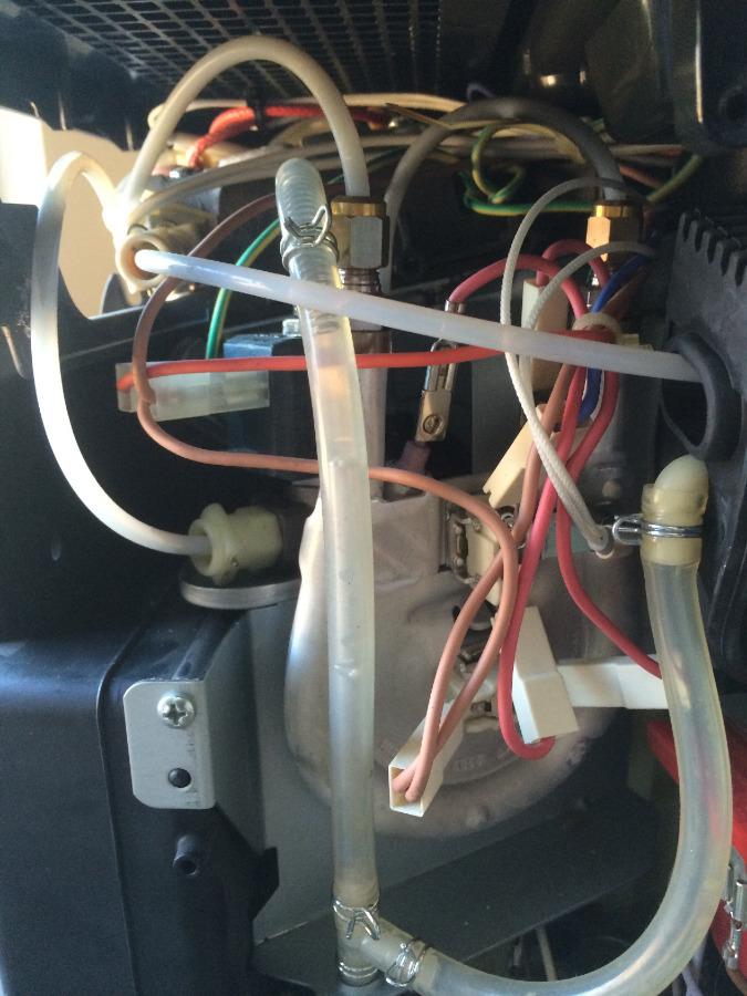

      seit kurzer Zeit läuft bei meiner Maschine vorne rechts kaltes Wasser aus und in die Auffangschale. Der Wassertank ist ok, auch das Ventil. Das Wasser läuft nur bei Betrieb aus, wenn der Kaffe gemacht wird. 3 mal Kaffee und die Schale ist voll.
      Könnte es am 2-Wegeventil liegen? Ich habe mal Kaffe gemacht bei offener Klappe. Da kann man sehen, dass das Wasser nicht aus der Brüheinheit kommt, sondern von oben vorne rechts, also links neben der Wand wo der Wassertank sitzt.
      Hinten habe ich auch mal geöffnet. Eventuell das 3-Wege-Ventil?
      Ich bin für jeden Tipp dankbar. Vielen Dank schon mal.
      genzly
    • Wenn du hinten aufmachst, siehst du 2 dicke durchsichtige Schläuche, die in eine Y-Kupplung führen, wo wiederum ein Schlauch nach unten vorne führt. Trenn die beiden oberen Schläuche mal auf und schau während dem Kaffeebezug, ob da Wasser kommt. Vermutlich, da es kaltes Wasser ist, sollte es der Schlauch von der Pumpe sein.
    • Hallo, ich habe das getestet und beide Schläuche aufgemacht. Beim Kaffeebrühen läuft das Wasser (heiß) aus dem linken Schlauch heraus. Wenn ich es auffange ist die Maschine vorne am Auffangbehälter trocken. Der Fehler liegt demnach an dem Bauteil CEME 5315VN1 OND5AIX! Das müsste das Elektroventil sein.
      Passt das? komtra.de/delonghi-ersatzteile…sam-aeg-caffe-grande.html
      Von den Zubehörteilen brauche ich jeweils eines? In der Maschine ist noch die Metallausführung verbaut!

    • Ja, da ist das 3-Wegeventil hin. Man sieht es nicht genau, hat das Ventil einen Metallkorpus?
