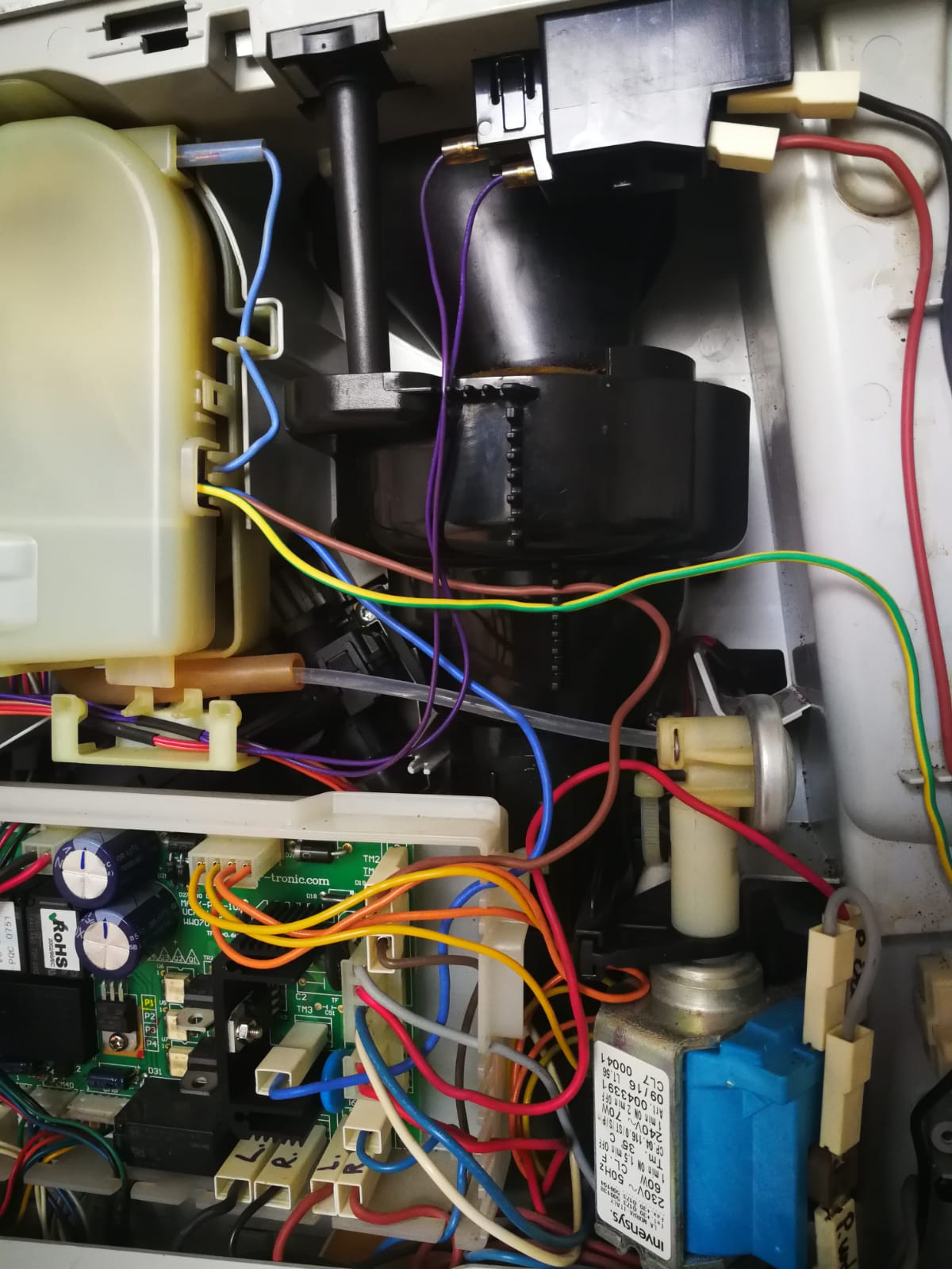

      Ich gehe davon aus, das aktuell ein Johnson Mahlwerk verbaut ist, da ich keinen Temperaturfühler oder Halter dafür habe, zumindest keinen sichtbaren. Ich möchte gerne ein extra leises Domel V3 Mahlwerk mit dem Spezialfett verbauen und werde dementsprechend den Temperaturfühler und die V1 Halterung bestellen.

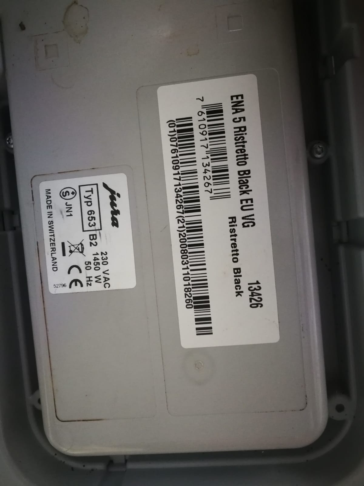

      1. Baujahr unbekannt. Vielleicht könnt ihr es mir Anhand des Typenschilds sagen, ich konnte da jetzt kein Datum rauslesen.
      2. ist es ein Johnson Mahlwerk wenn ich keinen Temperaturfühler an der Seite finden kann oder woran genau kann ich den Typ einfach erkennen?

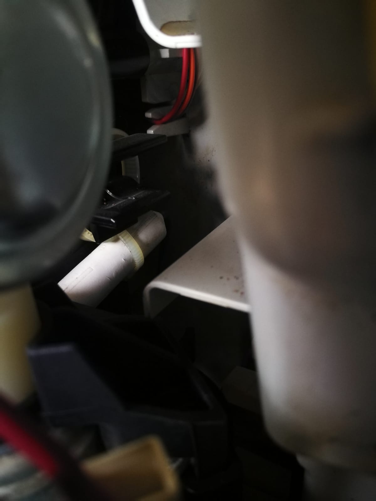

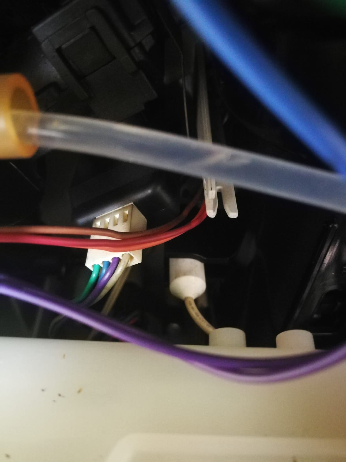

      3. was sind diese 2 weißen Sensoren links und rechts neben dem Mahlwerksmotor? Sind das vielleicht die Temperaturfühler dieses Mahlwerks?

    • Die kleinen weißen 'Torpedos' wo das Kabel durch geht sind Entsördrosseln, die waren früher mal offensichtlicher zu sehen, bei neuen Mahlwerken sind die fest eingebaut. Das Thema mit den Mahlwerken ist eine never ending story, darüber kann man Bücher schreiben. In eine alte ENA würde ich niemals ein neues Mahlwerk oder BG reinstecken, dafür bin ich zu geizig und haben einen guten Fundus an Teilen. Wobei die in schwarz oder weiß gar nicht Mal schlecht aus sieht. Der Temperaturfühler/Sicherung sitzt oben am Verstellkranz.
