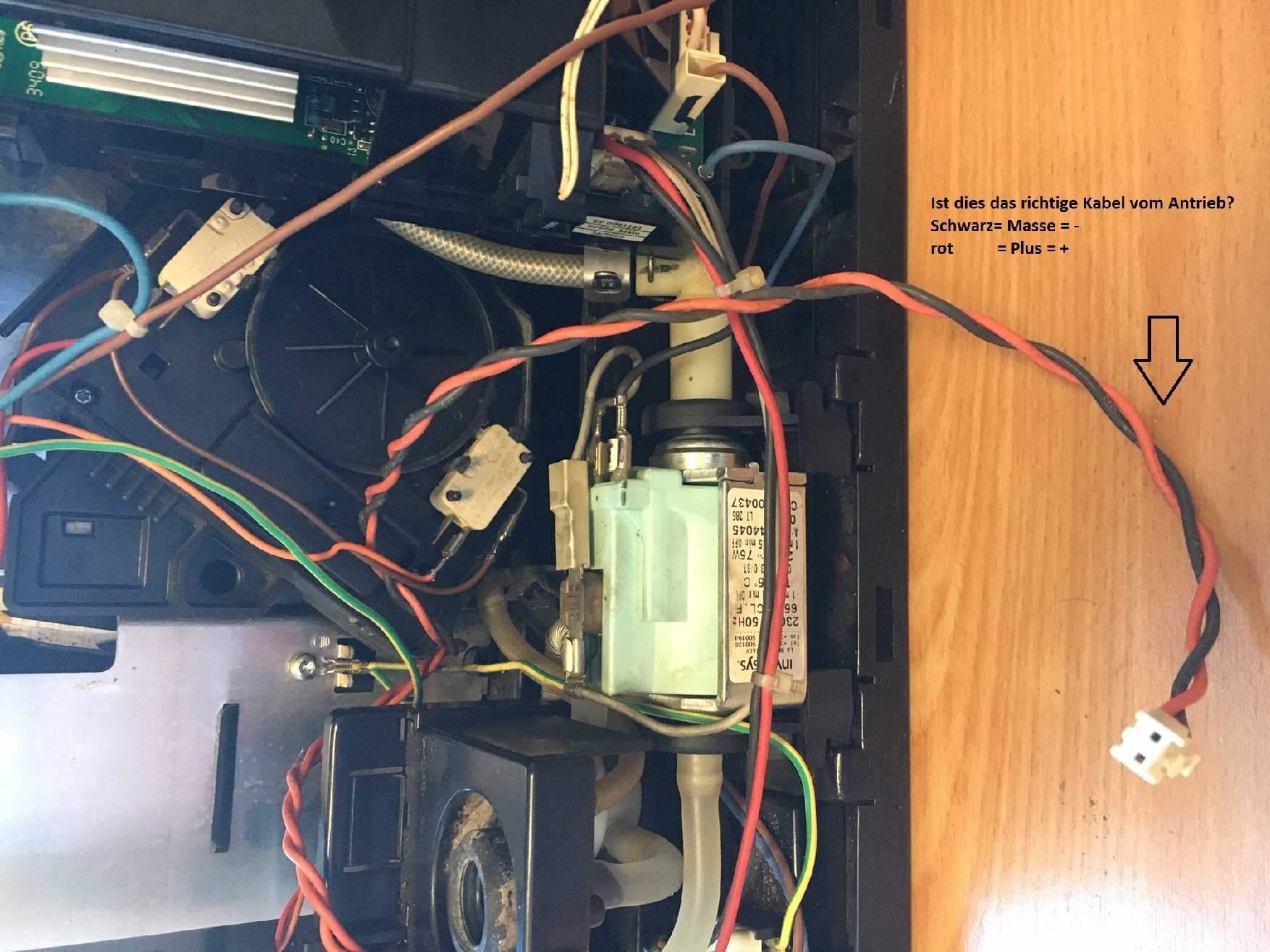

      Maschine ist mittlerweile geöffnet anbei auf Bild 1 mal die Stellung vom Antrieb:

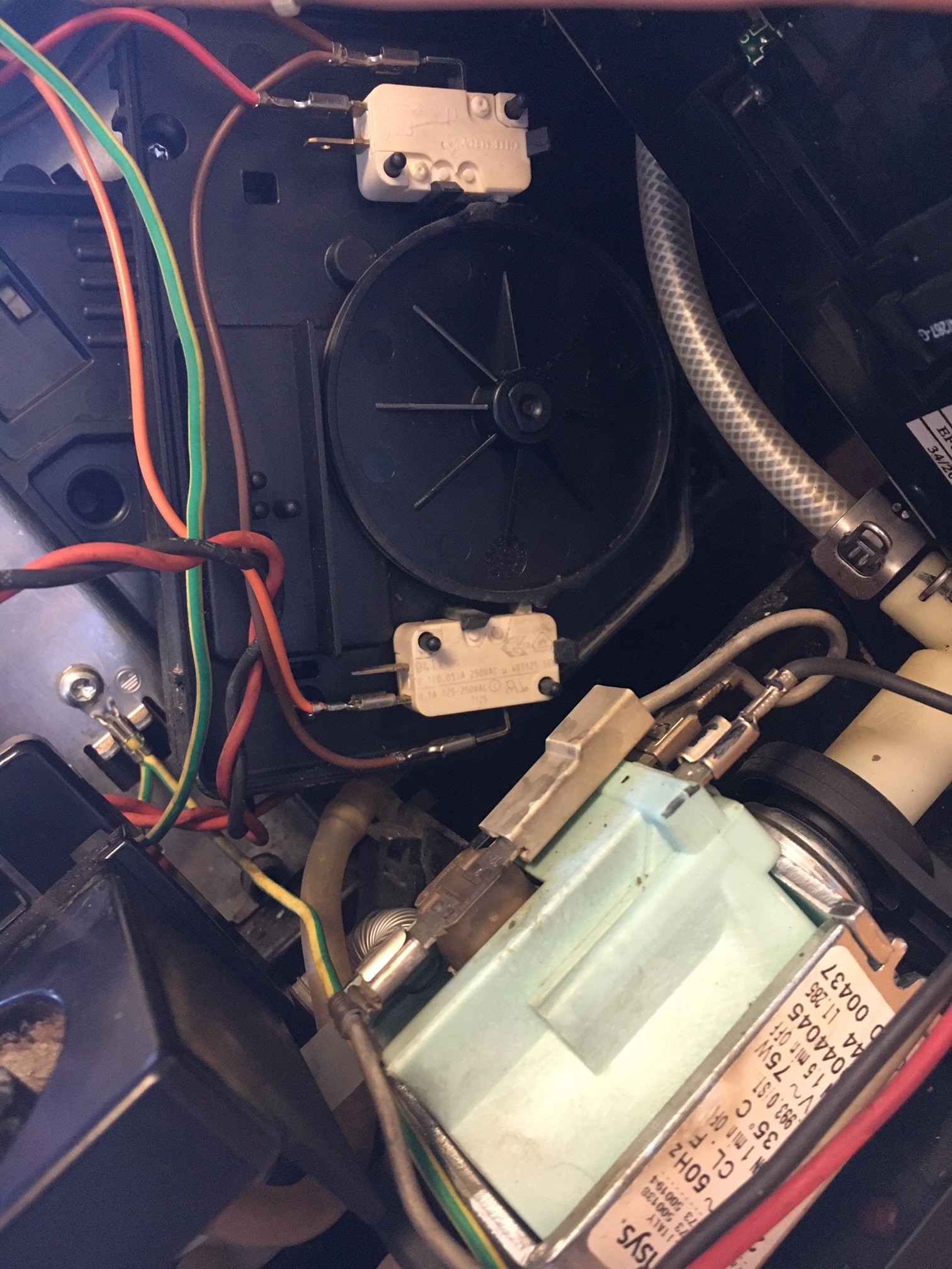

      Auf Bild 2 ist das, das richtige Kabel für den Antrieb zum überbrücken?

    • Hier noch das Bild 2 sofern es richtig beschrieben ist!?
      Motor dreht, rechts sowie linksherum, jedoch sehr sehr schwer und nur 90° nach recht sowie nach links und bleibt genau gegenüber der Grundstellung stehen.
      Besteht auch die möglichkeit die Brüheinheit bzw. den Antrieb ohne "Grundstellung" ausbauen zu können?

    • Die Antworten sind schon sehr unstrukturiert. Als Netzteil nehme ich ein modifiziertes Notebook Netzteil, damit lade ich auch einen Blei-Vlies-Akku.
      Es wird immer nur direkt der Motor bestromt, niemals direkt auf die Platine! Die Diode ist kaputt! Wenn man als weiter auf den Einschalter drückt, kann der Netzteil IC explodieren, dann hat man noch mehr zu tun! Von + und - halten wir Mal Abstand, der Motor dreht rechts und links herum, somit spielt das keine Rolle. Guck dir die Grundstellung unter Anleitungen von Nutzern an und so bewegst du den Motor, mit dem Netzteil. Im Gerät die BG zu zerlegen ist unnötiger Mehraufwand. Wenn die als auf einen harten Anschlag gefahren wird bricht irgendwas, irgendwann garantiert.
