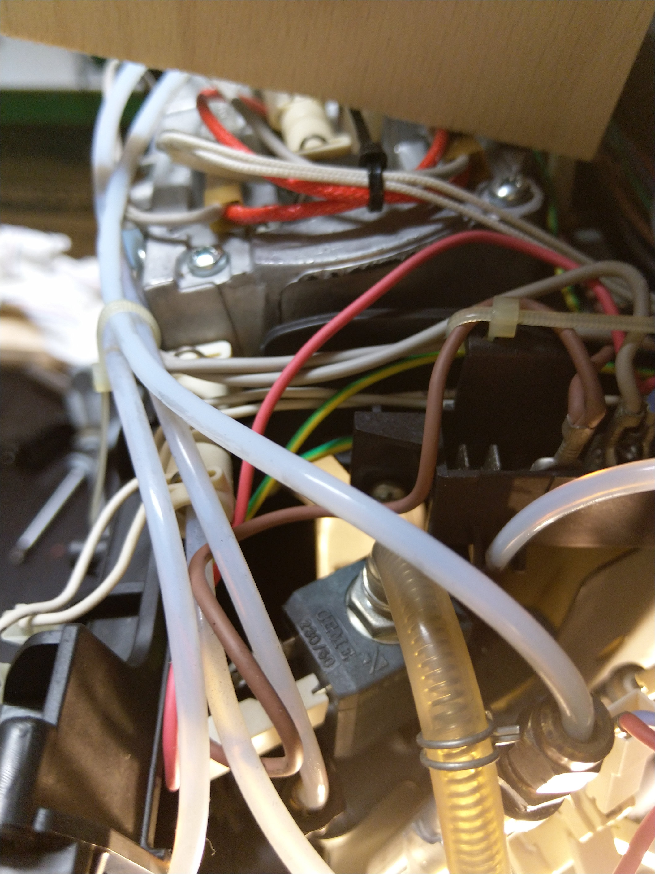

      Bild 1: Magnetventil Front linke Seite, 1 blaues und 1 braunes Kabel = 2,33

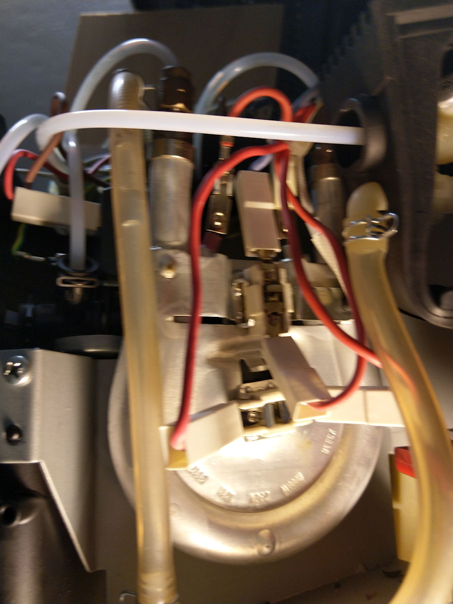

      Bild 2: Dampfheizung hinten, in der Mitte 1 blaues Kabel und 4 od 5 rote Kabel = bei dreien 0,00 bei zweien 0,04

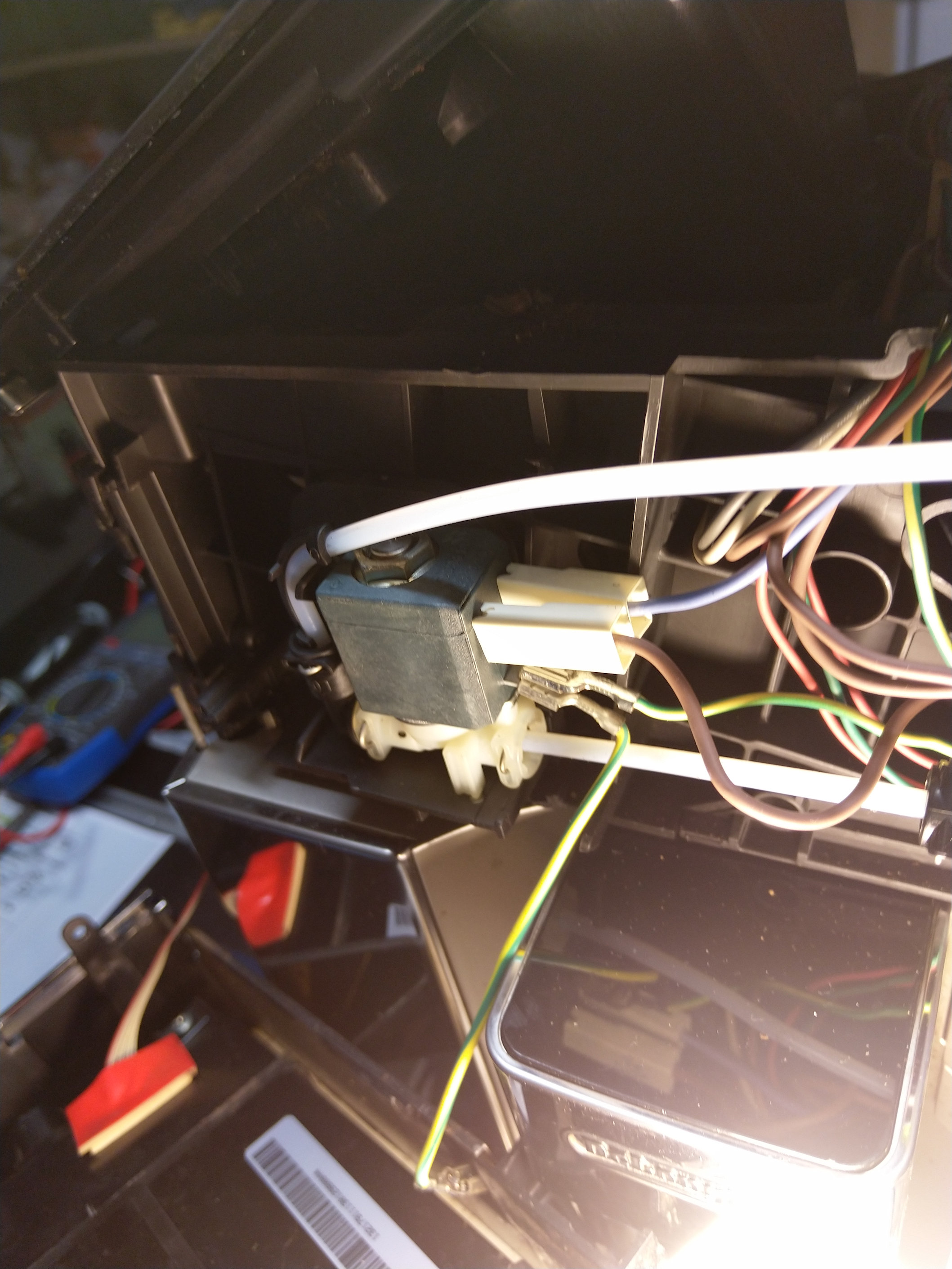

      Bild 3: Magnetventil hinten, links neben Dampfheizung 2 braune Kabel =2,22

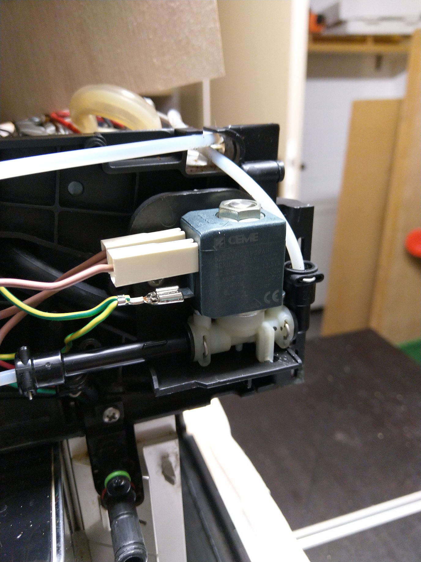

      Bild 4: Magnetventil Front, rechte Seite über Aufschäumer, 1x 2 braune und 1x 1 braunes Kabel= 2,36
      Das Letztere habe ich komplett ausgebaut. Die anderen Teile nicht.
      Die einzelnen Kabelfarben habe ich jeweils mit den Voltmeterspitzen verbunden. Eingestellt habe ich 20K.
      Ich hoffe Sie können etwas damit anfangen. Danke
