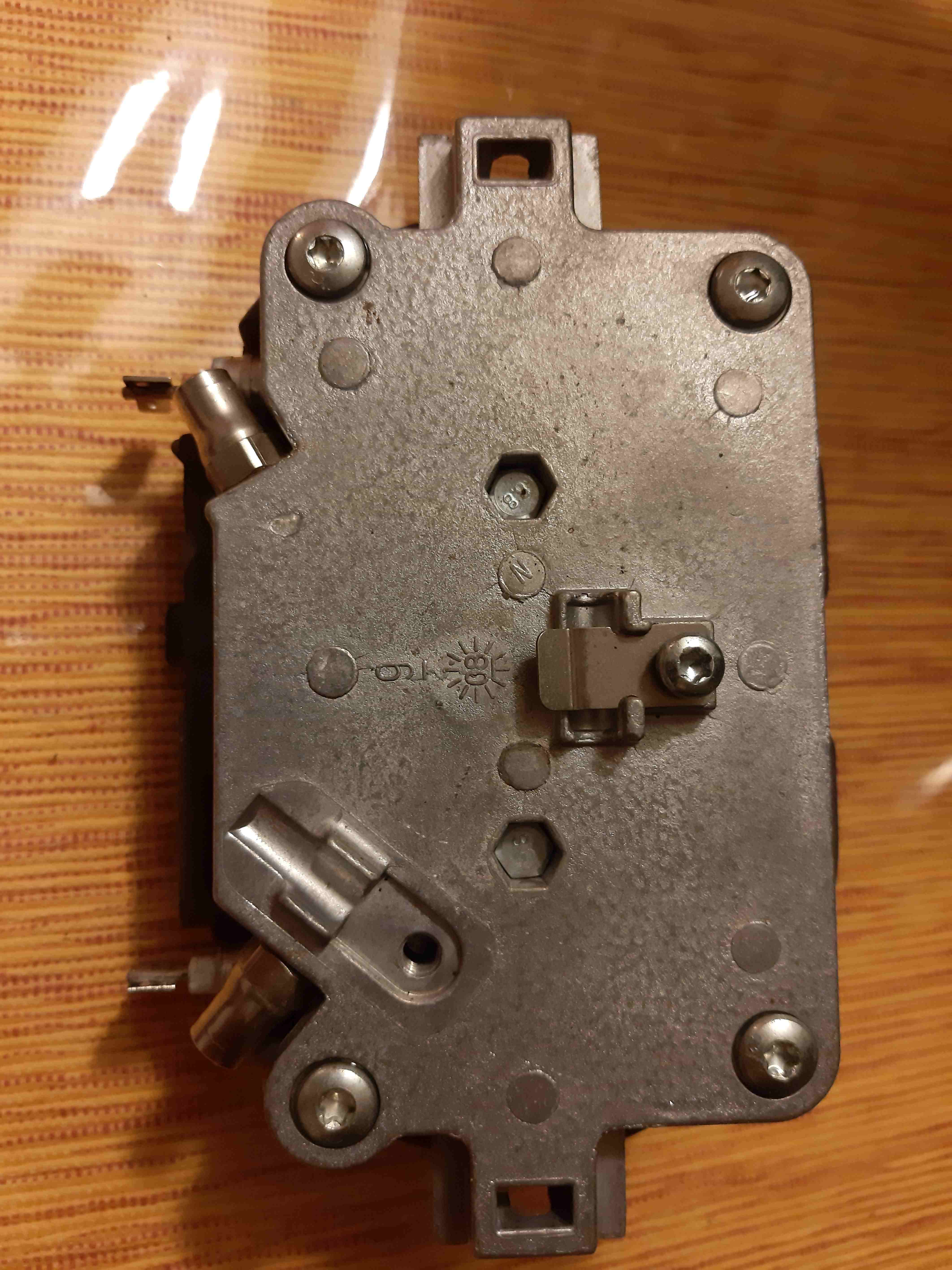

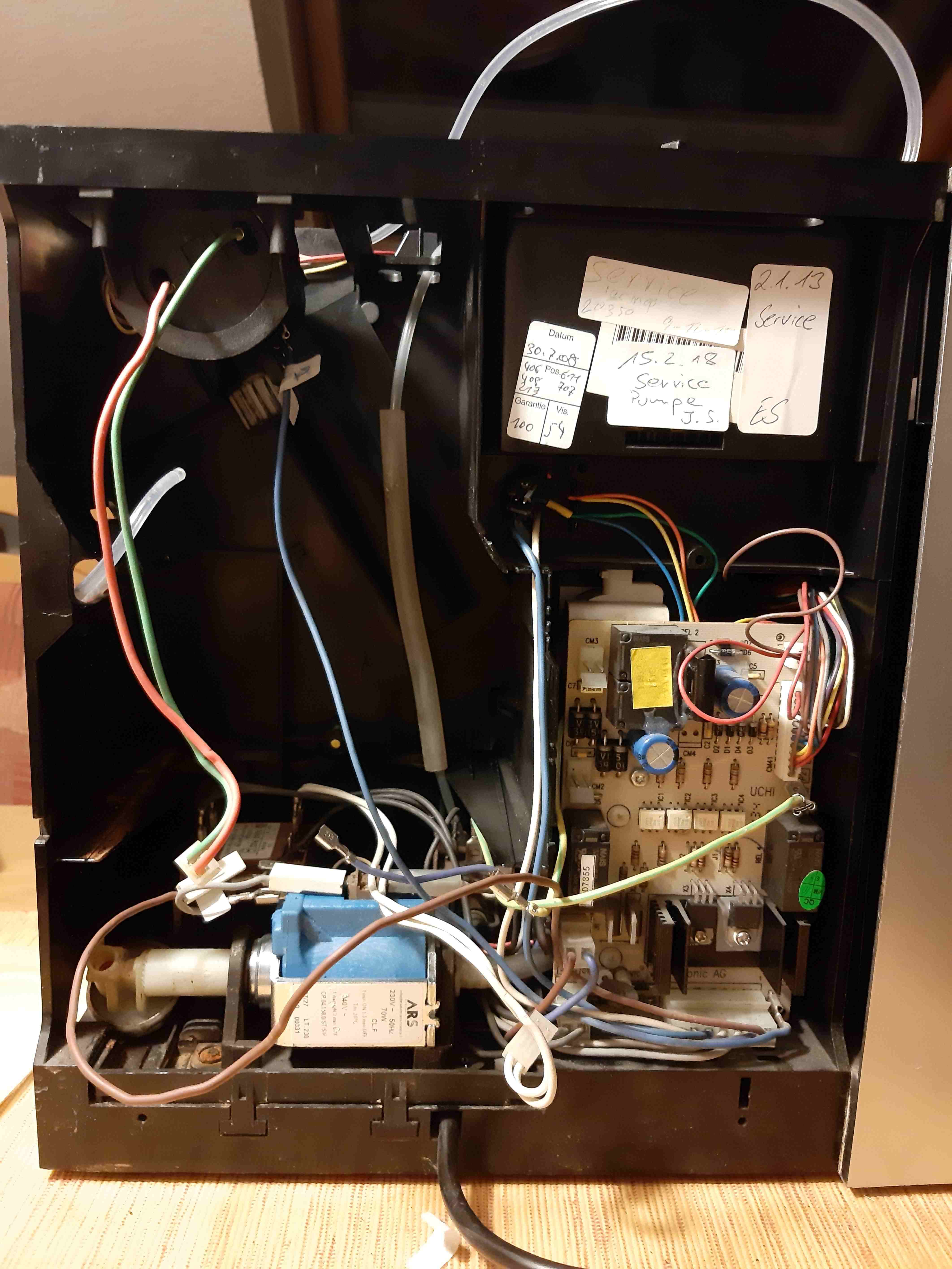

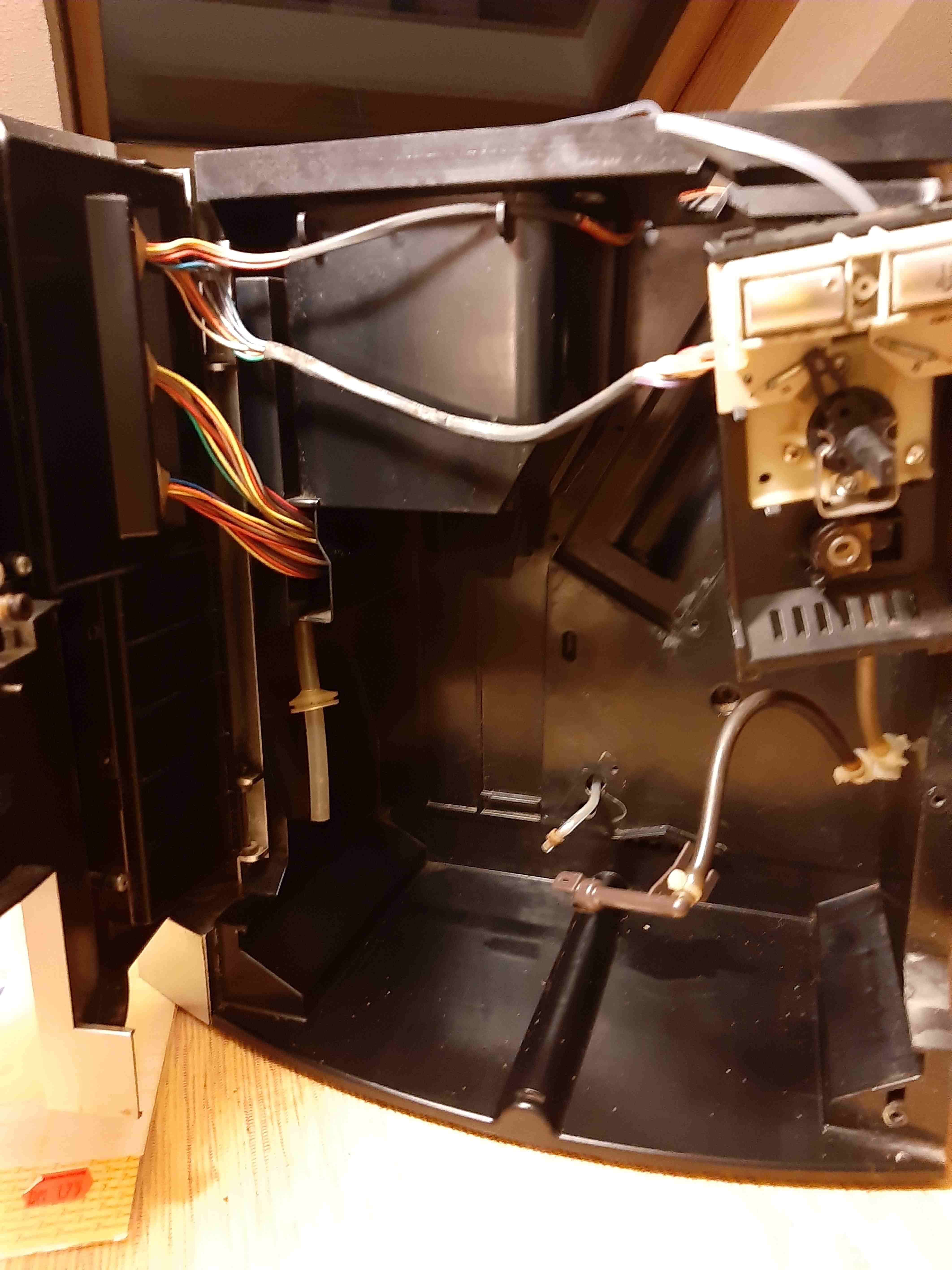

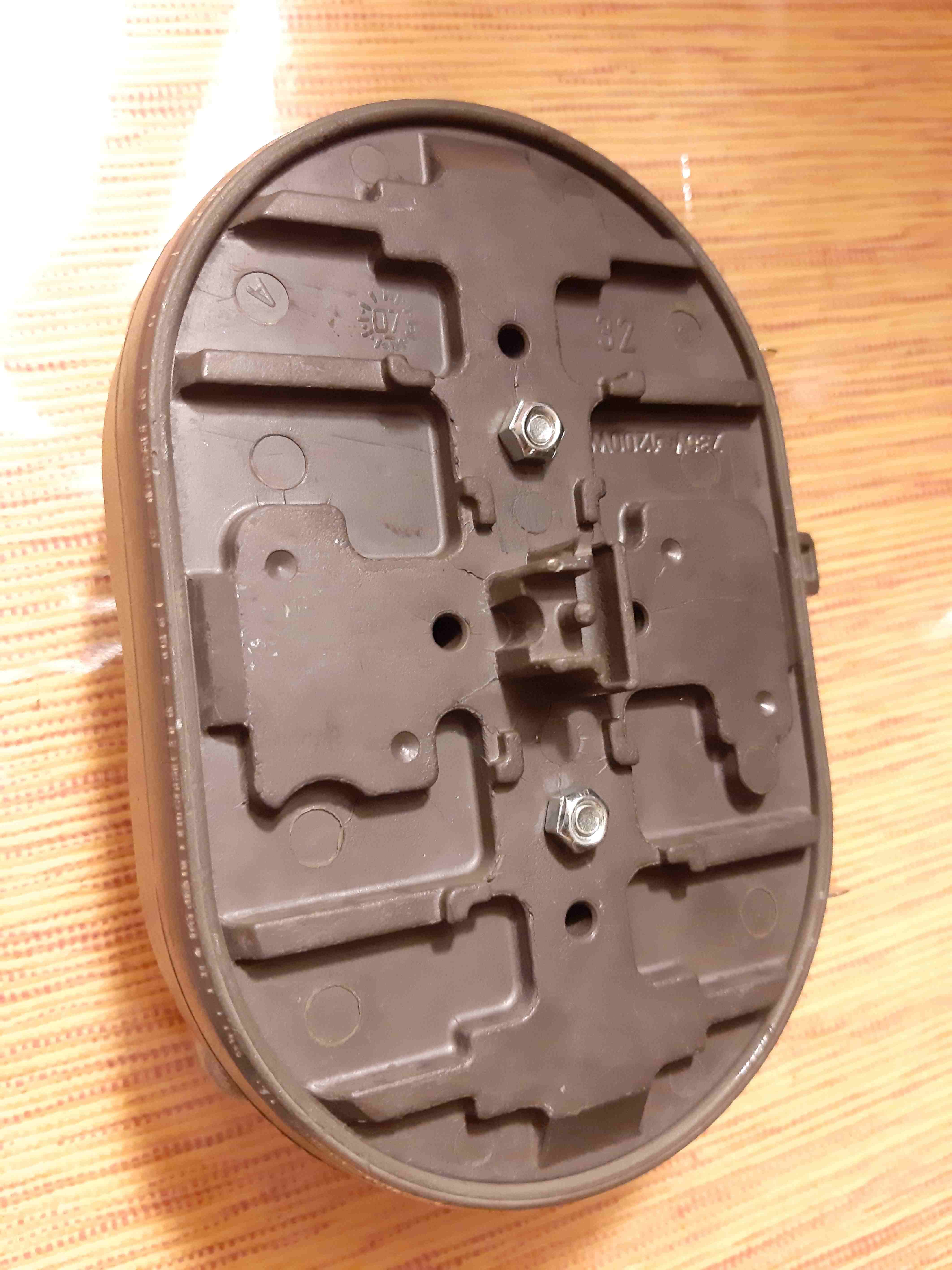

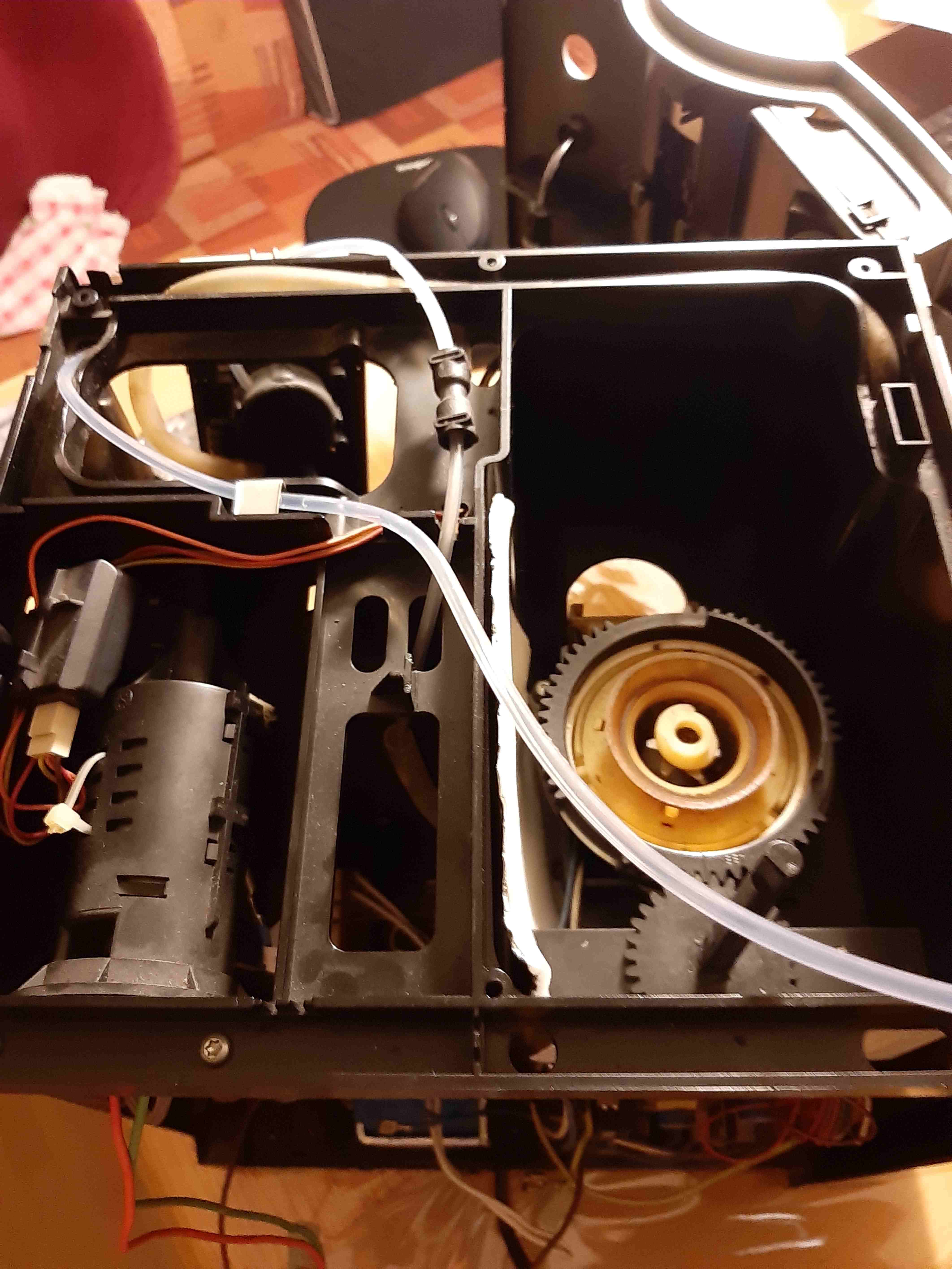

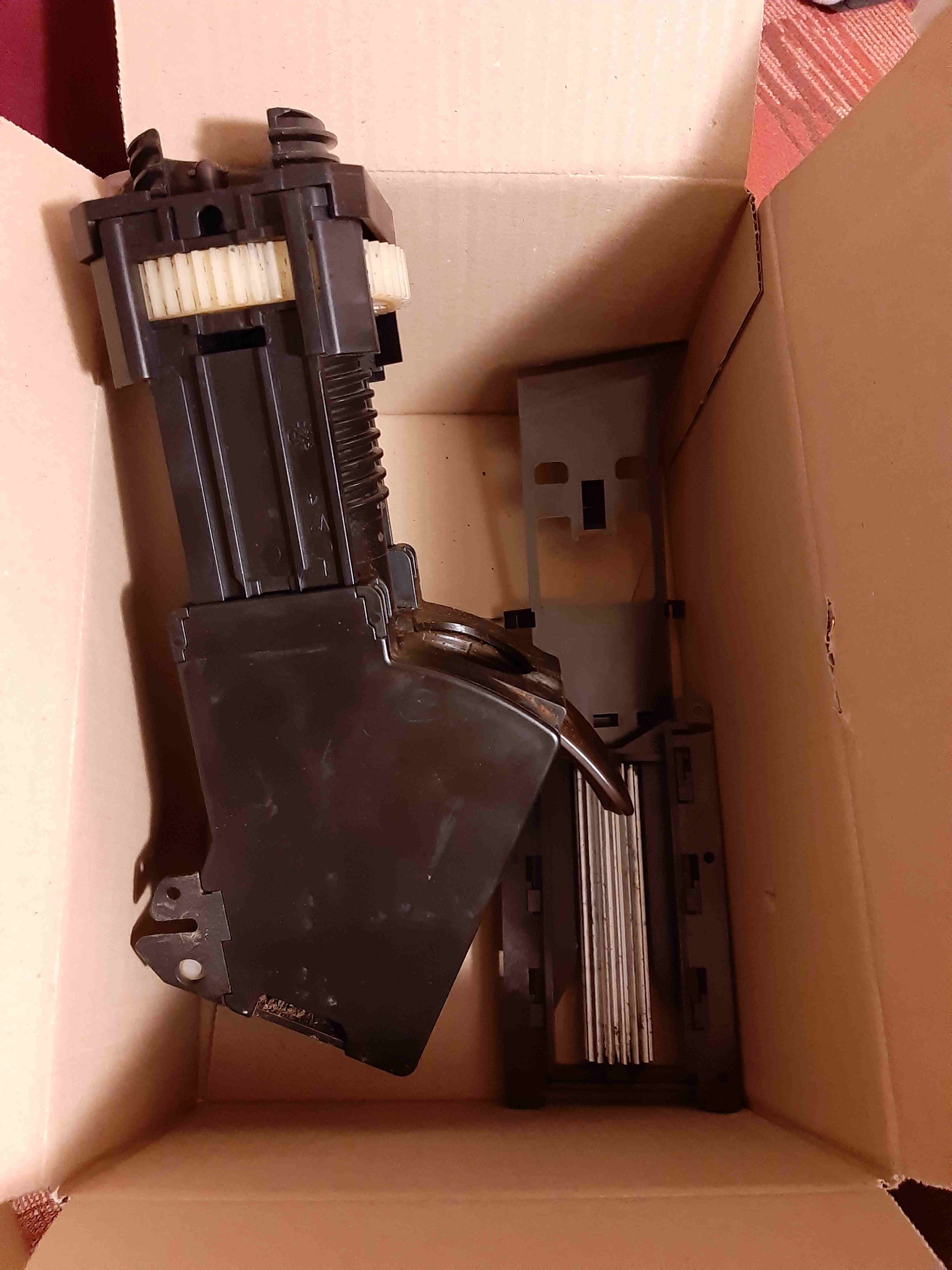

      ich habe die Maschine geöffnet. Brühgruppe ausgebaut und auch den Thermoblock.
      Wie kann ich jetzt rausfinden, ob diese noch funktionieren?
      Bilder finden sich anbei.
      Habe noch kein Reparaturset bestellt, würde aber wenn dann neue Dichtungen einbauen wollen.
      MIr ist die Haltezunge beim höhenverstellbaren Kaffeauslauf abgebrochen, gibt es dafür ein Ersatzteil?
      Bitte um Rückinfo.
      Danke vorab.
      VG
      Cat
      wenn alles eingebaut ist kann man das eine oder andere testen
      aber so? die Anschlüße an der Heizung lassen sich auch nicht zu oft lösen die werden dann nicht mehr dicht
      Seltsame Vorgehensweise... Warum hast du nicht erstmal mit einem vernünftigen Mittel entkalkt? Zur Not auch mehrfach...
      Du kannst die Brühgruppe von Hand durchdrehen. Viel erkennen wirst du da aber nicht. Die hat ja vorher auch schon funktioniert...
      Beim Thermoblock hätte es gereicht die Schläuche zu lösen und versuchen mal durchzupusten. Wenn da noch etwas Luft durchgeht reicht eine Entkalkung mit "geeigneten" Mitteln.
      Wenn du also keinen "externen Pumpen Test- und Spülstand" hast, musst du die Maschine zum entkalken sowieso wieder zusammenbauen...
