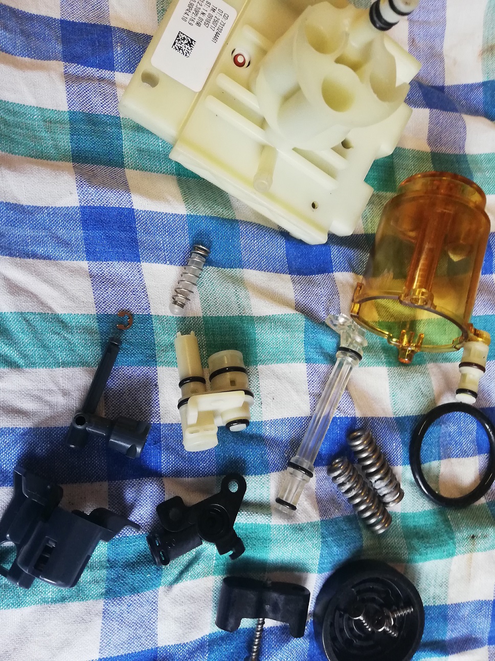

      sh. Foto.
        107,07 kB, 554×738, 573 mal angesehen
        326,48 kB, 1.037×1.383, 571 mal angesehen
        269,98 kB, 1.037×1.383, 567 mal angesehen
      Dieser Beitrag wurde bereits 3 mal editiert, zuletzt von Kaffeeklatscher ()
    • Guten Morgen allerseits.
      Ja was soll ich noch tun, um das Problem zu beseitigen?
      Denn am Brühkolben finde ich keine Ursache. Ein neuer wird
      nicht anders sein, als der den ich nun zerlegt habe und
      wieder zusammen bauen werde.
      Schönen und erfolgreichen Tag noch. Gruß K-K
