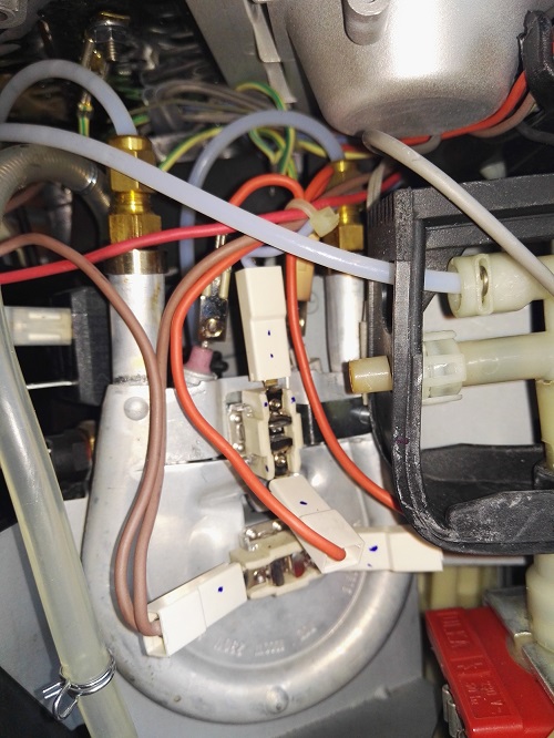

    • Moin Moin Stefan,
      leider nicht ganz richtig. Die ESAM EX1 hat eine separate Dampfheizung die
      liefert das Heißwasser für Tee und Dampf. Um das jeweils zu leisten hat er 2 Solenoidventile
      die den jeweiligen Weg vom Boiler oder Dampfheizung schalten.
      Die ECAM hat aber nur einen kreisrunden Boiler und keinen Thermoblock wie die ESAM
      der ist gemeinsamer Lieferant für Heißwasser. ob für Kaffee oder Tee. oder Dampf.
      Das EX1 steht wohl dafür das sie eine Extra Dampfheizung hat.
      Richtig erscheint mir, dass es eine Taktung bei der ESAM Ex 1 gibt, wie Du schon sagtest,
      weil die als Dampf-Heizelement keine große Kapazität hat.
        134,67 kB, 500×666, 216 mal angesehen
    • Falsch, das Heisswasser läuft zwar durch die Dampfheizung, aber die wird abgeschalten. Sie ist nur am Anfang noch Heiss, deswegen kommt bei Heisswasseranwahl anfangs kurz Dampf.
      Wieso es jetzt bei der ECAM nicht getaktet wird, könnte daran liegen, daß die den runden Thermoblock haben. EX1 bei den ESAMs bedeutet daß sie auch den runden Thermoblock drin haben. Weiß jetzt aber nicht auswendig, ob die Pumpe dort auch getaktet wird.
