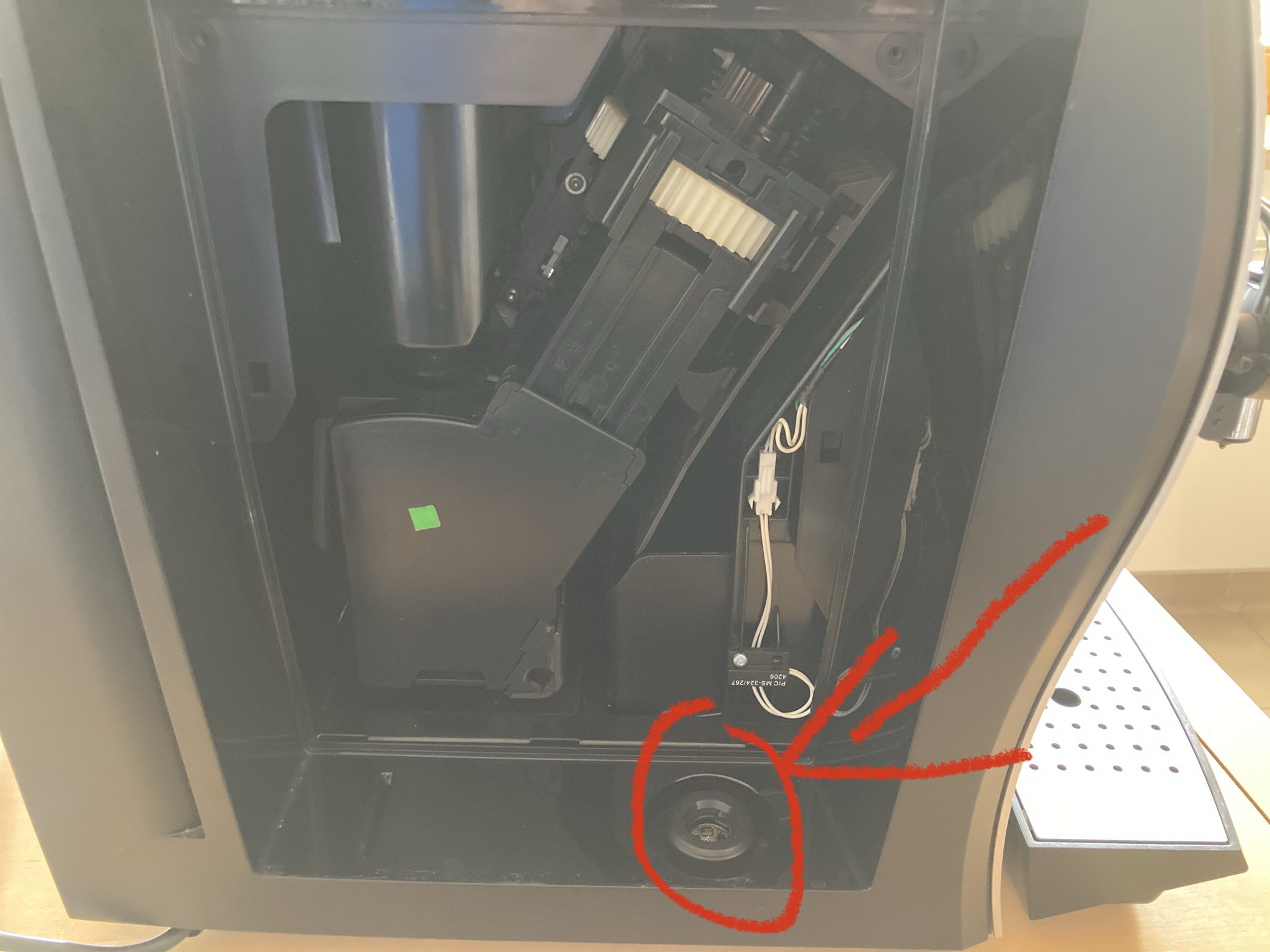

      ich sollte den Filter reinigen und dabei ist der alte Claris Filter unten kaputt gewesen. Ich habe einen neuen hier bestellt und diesen eingebaut. Nun kommt immer wieder "System befüllen" und es geht nicht weg.
      Ich habe ein Video dazu gemacht:
      Ich befürchte, dass etwas von der Prefill-Mischung in das System gekommen ist und nun etwas verstopft ist.
      Zur Info: Ich habe gerade erst den Trafo und das Auslaufventil getauscht bzw. überholt.
      Beim letzten Mal habt Ihr mir so gut geholfen, jetzt hoffe ich auch wieder auf Eure Hilfe :whistling: :)

      Also, für ganz Blöde. Das Flowmeter ist das, wo der Wassertank aufsetzt und das Wass durchläuft oder?
      nein du mußt sie komplett auf machen es ist das erste Bauteil vom Wassertank aus
      wenn ich nicht weiter weiß schaue im Shop und in den Anleitungen was da so eingebaut ist
      das Ausbauen ist nicht so einfach den Schlauch am Wärmetauscher mußt du auch lösen

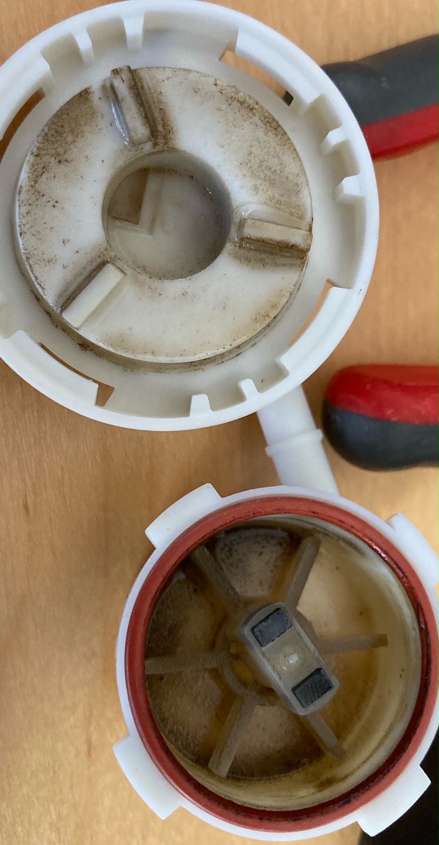

    • so! Prefill ist da keines drin, nur dunkle Rückstände in den Schläuchen und dem Flowmeter. Das Flowmeter habe ich jetzt gereinigt. Aber denke nicht, dass es das war.
      Was meint ihr?

    • ...komischwerweise hatte ich schon diverse Z7 und Z9 mit dem gleichen Fehler.
      Ich hab immer einfach nen neues Flowmeter eingebaut und gut... kost ja nix...

    • Beim Flowmeter reichen bereits kleinste Verschmutzungen, damit das Flügelrad nicht mehr einwandfrei läuft.
      Deswegen mach es erstmal richtig schön mit einer Spülbürste sauber.
