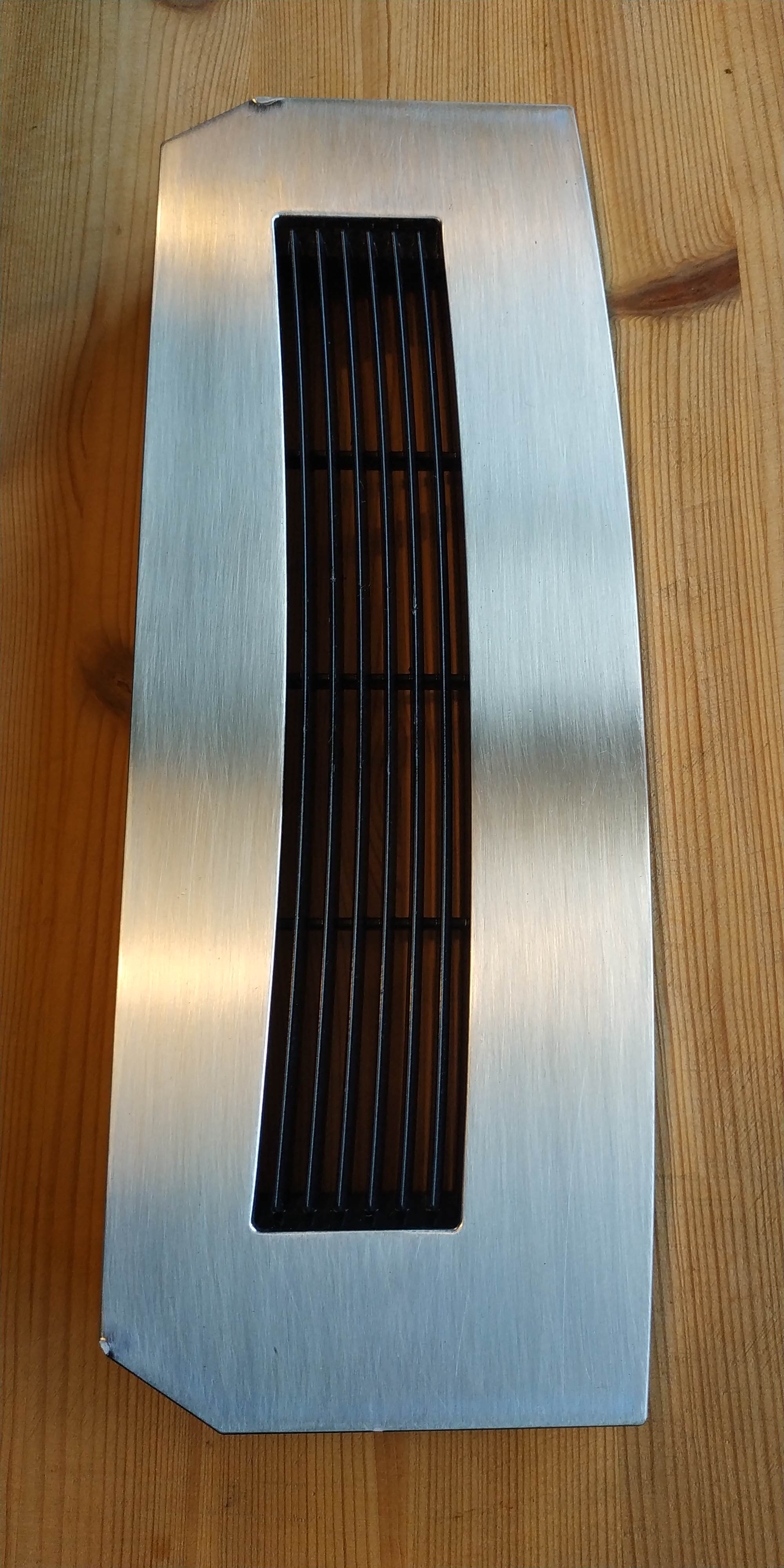

    • So. Läuft. Schickes Teil. Auf Wasserseite kein Kalk, kein Dreck, keine Spinnweben. Brühgruppe musste mal DRINGEND in die Überholung....... naja - und nen neues Flowmeter ist drin........ jetzt muss ich noch das millionenteure Tassenblech aufpolieren.......
      :thumbsup:
      Ich hab mir das selber so zurecht gemacht. Die Chromlegierung kann man ja nur schlecht bis gar nicht polieren.
      Das alte sah heftig zerkratzt aus.
      Hab ich mit 600er Schmirgelpapier bearbeitet und mit Klarlack versiegelt.
      Original soll das über 200 Tacken kosten ;(
      komtra.de/jura-ersatzteile/jur…ttform-jura-z5-z7-z9.html
      VG Jönne

    • pauel schrieb:
      So isses aufm Schrott gelandet.
      Ich habe jahrelang nach einer solchen Maschine
      geschaut - leider immer ohne Erfolg...
      Zur Reparatur der Tassenplattform nehme ich die
      Spiegelfolie von DCFix:
      d-c-fix.com/spiegeleffektfolie-4728.html
      Aufkleben und passend mit Cutter zuschneiden.
      Da die Folie jedoch recht kratzempfindlich ist, lege ich
      noch so eine selbsthaftende Schutzgummifolie wie es
      sie auf Ebay gibt darüber - sieht auf den ersten Blick
      aus wie es soll und ist trotz dem dünnen Schutzgummi
      noch hochspiegelnd (keine klare selbstklebende Folie
      das verliert dann sehr viel an Spiegelkraft).
    • ...ich hab ja schick Polierbock mit diversen Schwabbelscheiben und gaaanz vielen verschiedenen Polierpasten... kann man da nicht schick polieren?
    • Die mit der Chromlegierung hast du ruckzuck durchpoliert... Deswegen schmirgel ich die ganz fein ab, wenn die Kratzer zu krass sind.
      Die aus Edelstahl kannst du mit dem Bock polieren, eben gerade noch gemacht. Allerdings nutze ich Wachs, speziell für Edelstahl.
    • harry owl schrieb:
      aber vorsicht mit dem schwarzen Gitter
      Da kann ich nur empfehlen das Blech bzw das schwarze Gitter zu demontieren.
      Passiert leider sehr schnell, dass man abrutscht...
    • ...dann werd ich mal mit Sandpapier drangehn... diese Polierwachse/pasten hab ich auch - die sind wirklich gut....
    • Die Chromschicht ist so dünn, dass es oft schon ohne Polieren
      goldfarben durchscheint. Da hilft weder schmirgeln noch polieren,
      weil die Verfärbung bleibt, bzw. durch weiteren Materialabtrag
      nur noch größer bzw. mehr wird.
