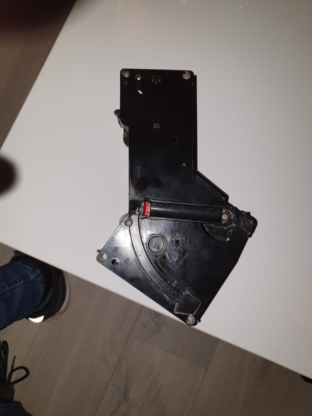

Kannst Du die Brüheineit wenn sie außen und entriegelt ist von Hand frei bewegen?Kontakt: sb_NUE ät stephanb.net -
Weiß nicht genau was Du meinst?
Brüheineit raus, entriegeln, also den seitlichen Hebel nach hinten schwenken und dann die Mechanik von Hand bewegen.Kontakt: sb_NUE ät stephanb.net
In diesem Stan kann ich nichts bewegen.
Ja, schon klar. Ist ja auch verriegelt.
Der Hebel muss nach rechts geschwenkt werden. Hatte ich weiter oben schon mal geschrieben wie das geht.Kontakt: sb_NUE ät stephanb.net -
Nein kann dann auch nichts bewegen
Wenn der Hebel rechts steht und sich immer noch nichts bewegen lässt, dann ist irgendwas immer noch falsch zusammengebaut.
Die Achse sollte sich jetzt drehen lassen und die Brühkammer erst nach vorne und dann nach oben Richtung Bruhkolben bewegen.Kontakt: sb_NUE ät stephanb.net -

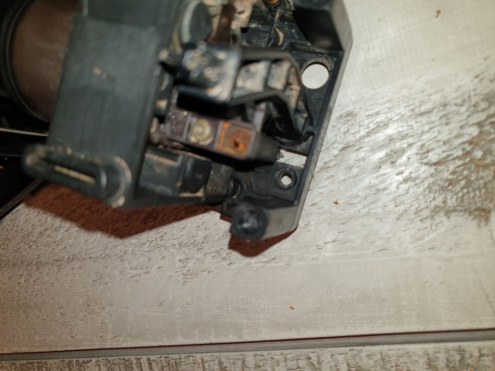

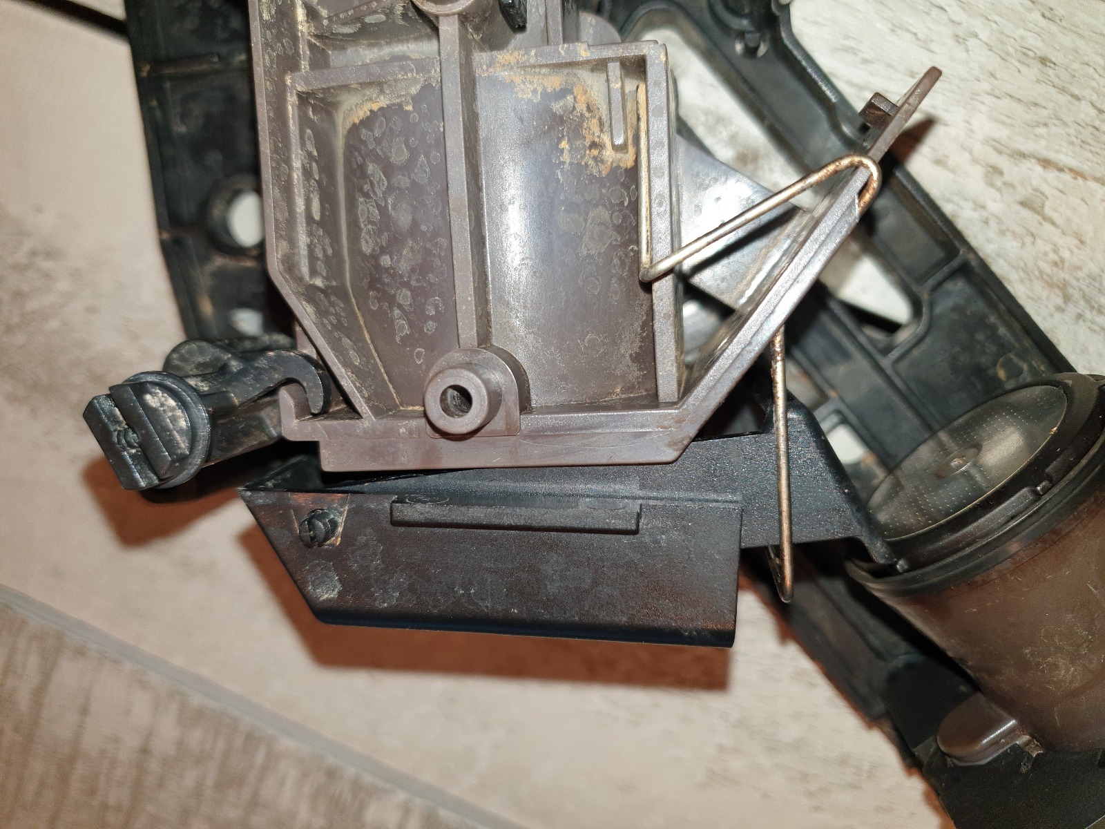

Siehst Du was, dass nicht stimmt? Sonst setzte ich es wieder zusammen.
Ich meine es stimmt so, aber das war vorher auch schon so. -
Nein, sehe nichts auffälliges. Nur ziemlich verschmutzt ist sie.
Sie muss sich halt unbedingt im zusammengebauten und entriegelten Zustand frei und leicht von Hand bewegen lassen.Kontakt: sb_NUE ät stephanb.net -

Den Kolben kann ich bewegen aber der Einlaufwinkel nicht.

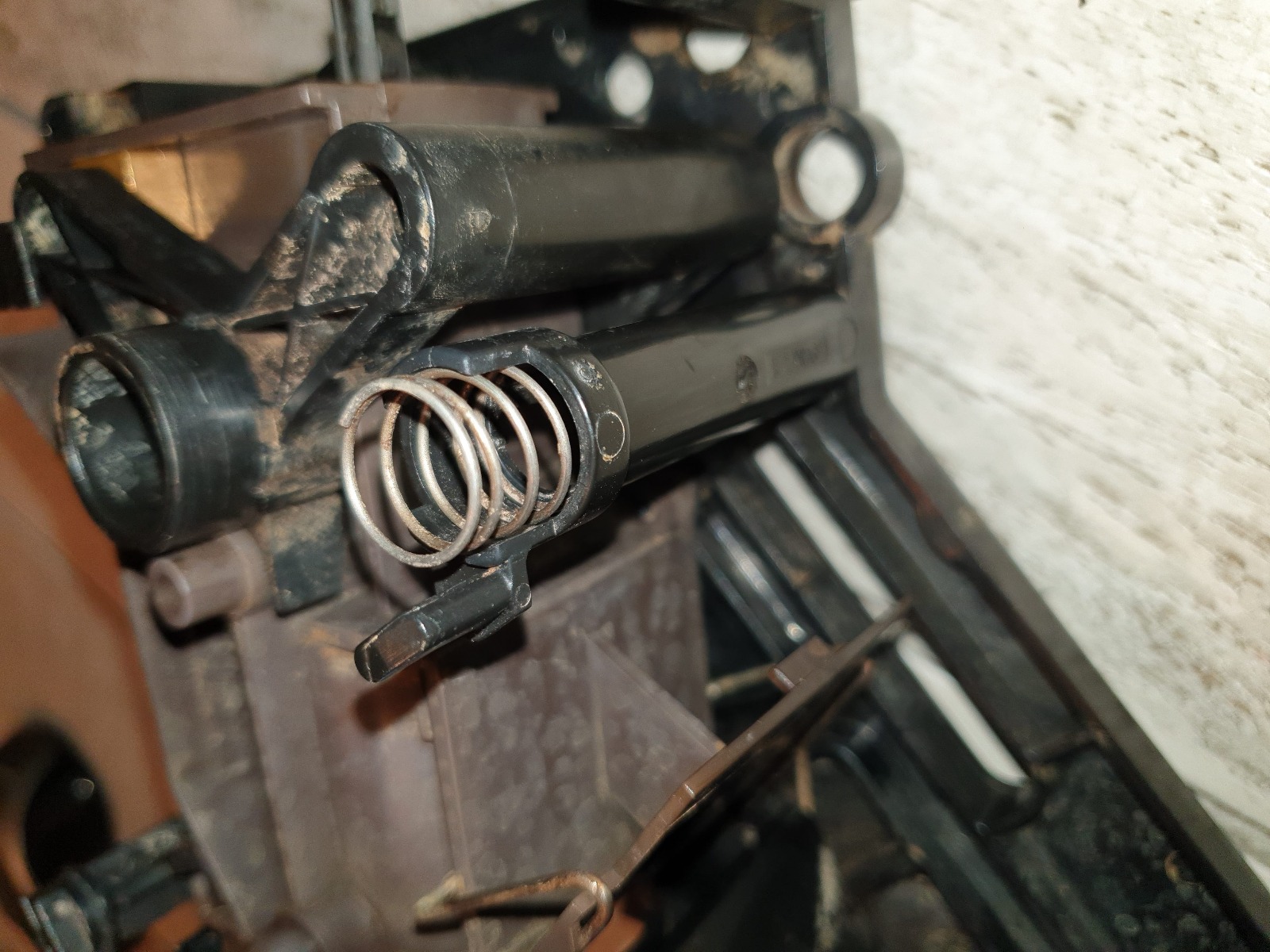

Mach mal folgendes: Leg die Brüheineit nach vorne auf den Tisch und filme von hinten rein. Dann bewegst Du den Entriegelungshebel hin und her. Im Video muss innen die Stange zu sehen sein auf die der Hebel geschraubt ist.Kontakt: sb_NUE ät stephanb.net -
