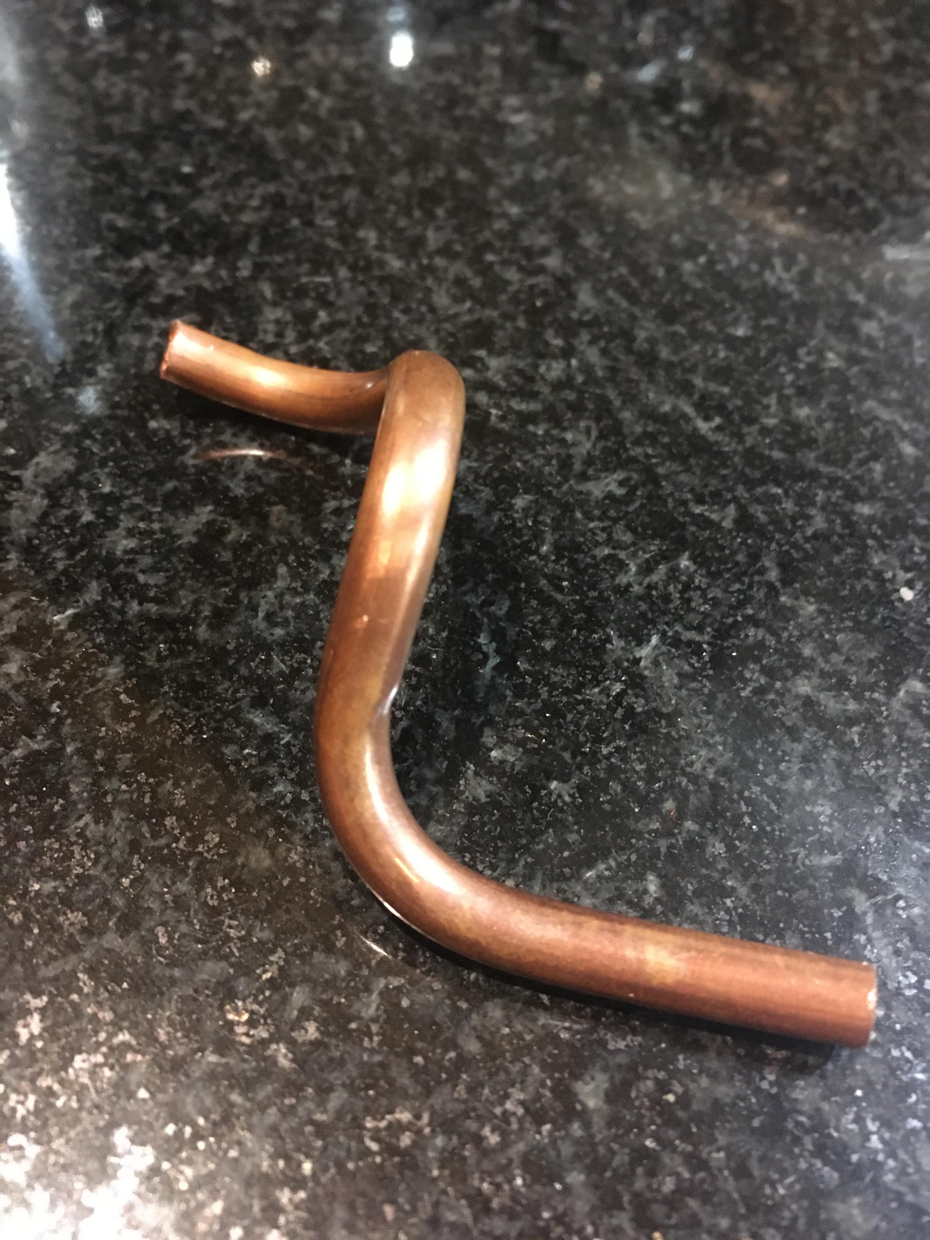

    • Deine Kupferrohrlösung ist ja auch gut! :thumbsup: ich stelle mir die Aufnahme zum Wärmetauscher schwierig vor. Hast du da noch eine Schelle?

    • Wassertank Komplet überprüft und O-Ring ausgetauscht.
      Messingstößel im Auslaufventil Komplet revidiert durch diese Ersatzteile
      (Fremdlink enfernt)
      Zwischen Wärmetauscher und Röhrchen ca. 3 cm Silikonschlauch mit Schlauchschellen und zwischen Röhrchen und Wasserpumpe auch Silikonschlauch mit Schlauchschellen.
