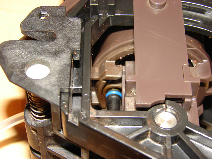

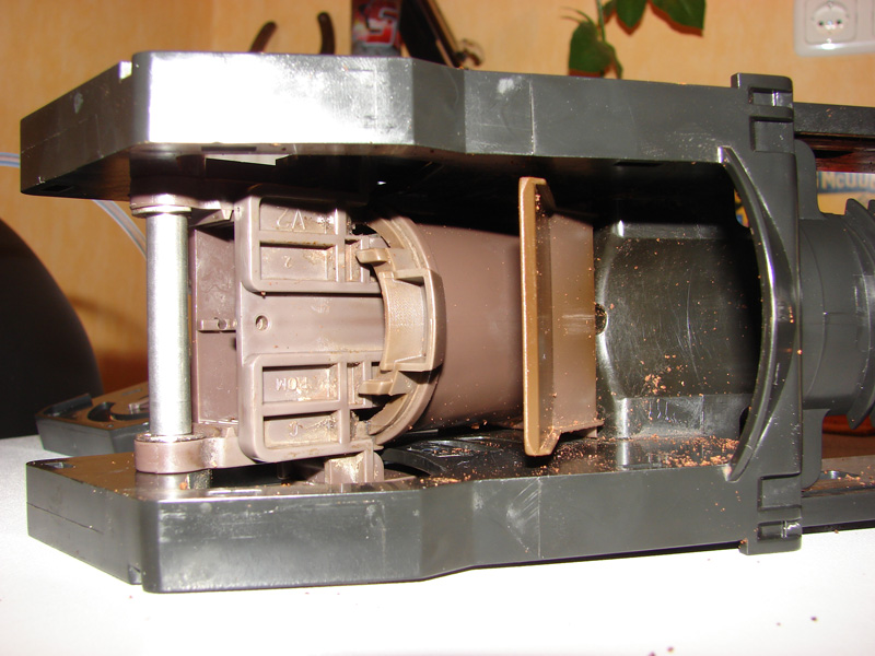

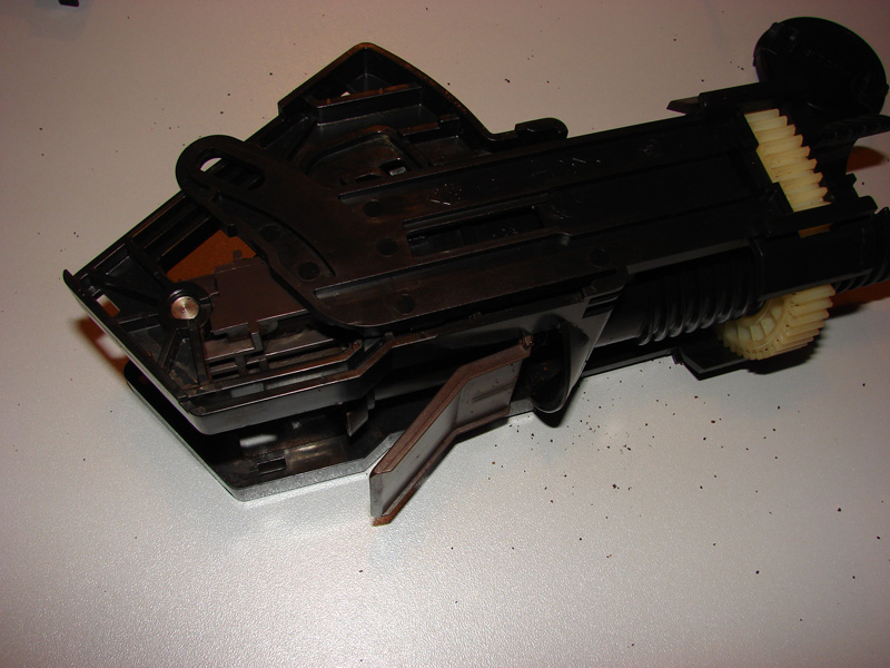

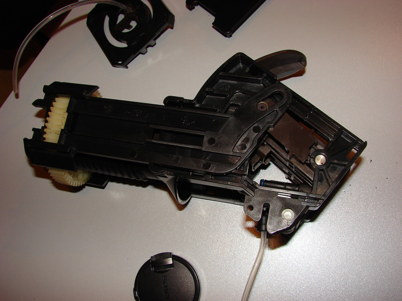

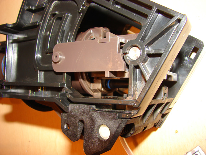

    • Hallo!
      Danke für die Anleitung, aber bei einer F90 mit der Alufront bringt mich die nicht weiter.
      Das scheint anders aufgebaut zu sein...
      Aber ok, das Ding kann ich immer noch sauber machen.
      Ich hab jetzt die Brühgruppe und das Drainageventil gemacht, und auch die neue Pumpe eingebaut.
