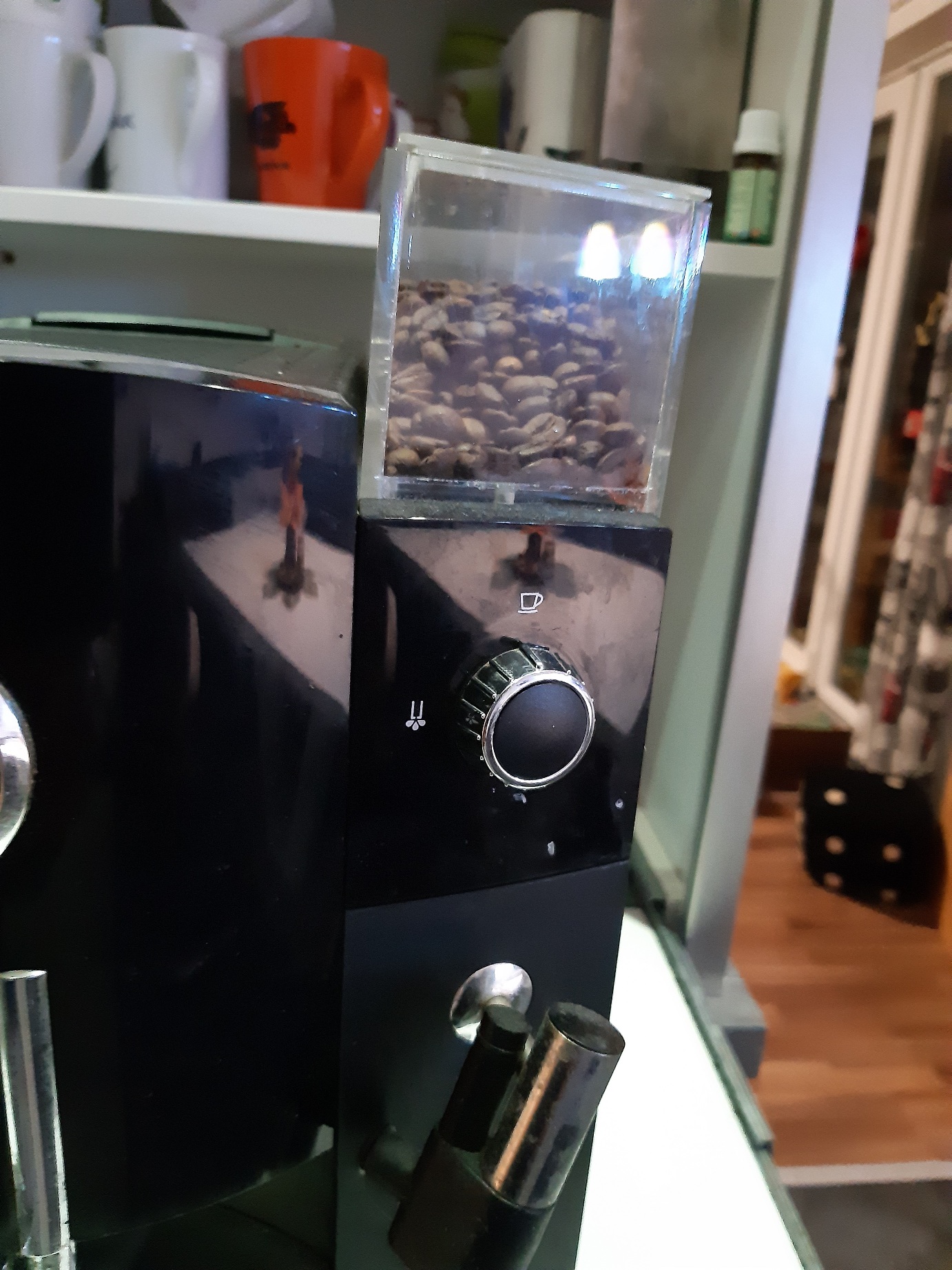

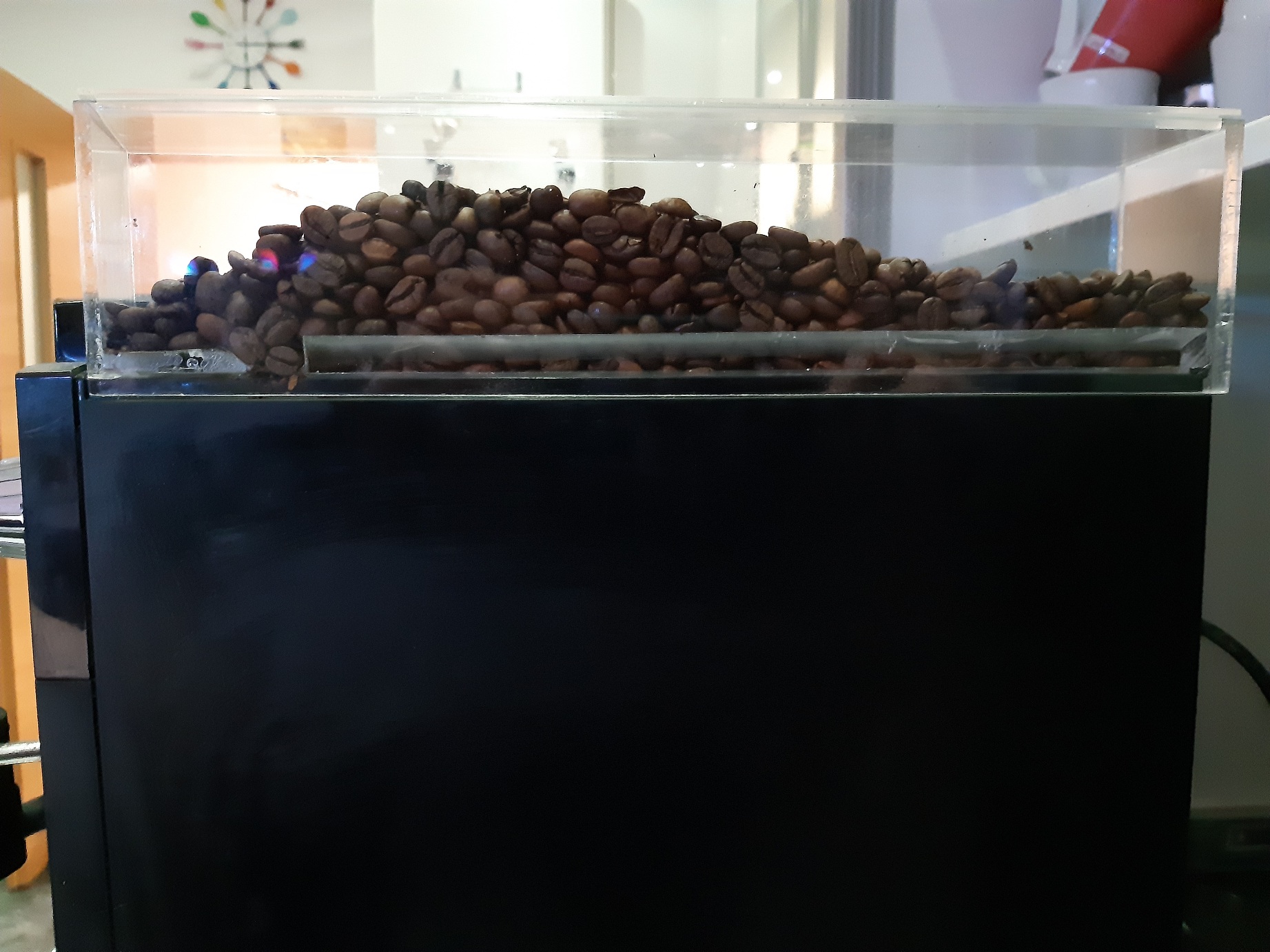

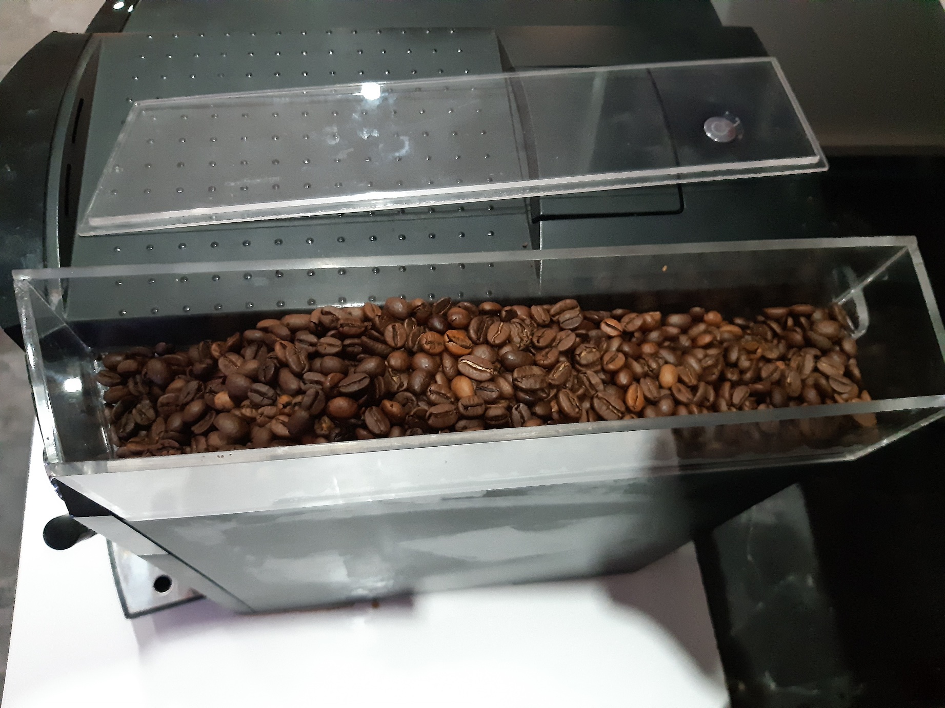

      hallo,
      Nachdem ich jahrelange genervt war, das keine ganze 500g Packung Kaffeebohnen platz hat beim nachfüllen.
      Die Restlichen Bohnen in der Verpackung umzufüllen in eine andere Dose, hat mich echt generft, zeitlich (bin extrem faul)und es stand immer zusätzliche Dosen herum!
      Nach 2 fehlversuchen hat es dann geklappt.
      Er besteht aus ca. 9stk 4mm Plexiglas Teilen die ich miteinander verklebt habe.
      Der Aufsatz ist zu draufschrauben an denn Originalen Schraublöchern , und passt somit auf vielen Jura Serien ...zb. Passend für Jura Kaffeevollautomaten der Serien
      Jura E Serie
      E10, E25, ,E30 ,E40 ,E45 ,E50 ,E5 ,E55 ,E70 ,E74 ,E75 ,E80 ,E85
      Jura C Serie
      C5 ,C50 ,C55 ,C60 ,C65 ,C70 ,C80 ,C9, C90
      Jura F Serie
      F5 , F50 ,F70 ,F7 ,F9 ,F90
      Über den Aroma Verschluss läst sich warscheinlich diskutieren....
      Aber nachdem wir relativ viel Kaffe trinken,
      Merke ich keinen Unterschied am ende
      Eventuell würde ich nochmal eine gepimte Version machen... und folgendes verbessern
      Klappscharniere
      Led beleuchtung gg :)

    • @harry owl
      Nein Ich schätz mal das so ca. max. 300g reingehen bei diesen Maschinen
      Bei den Luftschlitzen hatte ich ebenfalls vor dem Bau schon bedenken ,
      Habe 1 Woche lang die Temperatur u. Luftfeuchtigkeit / dampf, digital überwacht, und es war kein nennenswerte Erhöhung
      ich hab da 1-5mm noch Luft zwischen Maschine und Bohnenaufsatz
      Bezüglich Bohnenaufsatz der WE. Maschine ....hab ich nicht gefunden, zeig mal
      Da meine Maschine in einem Küchenkasten auf einen Vollauszeugbrett steht, bin ich in der Höhe gebunden, ansonsten hätte ich es eh für 1000Gramm gebaut
      blumiged
      in vergleich des originalen Aromaverschluss ist meiner um einiges Dichter
      MFG Daniel
