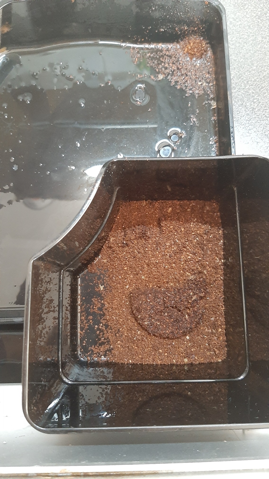

      Sie hat etzwa 3.080 Bezüge. Vor etwas mehr als einem Jahr hatte sie das schon mal, allerdings immer und mit deutlicher Geräuschentwicklung. Das konnte ich durch sehr sorgfältige (ohne Demontage) Reinigung der Brühgruppe und Schmierung aller Dichtungen und erreichbaren Teile aus der Welt schaffen. Seither lief sie super. Bis am Montag zuerst das Mahlwerk streikte, und seither der Bezug von starkem oder ganz starkem Kaffee.
      Die vier-Bohnen-Einstellung produziert 19 Gramm trockenen Kaffeeauswurf - siehe Bild mit hellem Kaffeesatz. Das ist eigentlich für einen starken Lungo mit 60 oder 70ml (hab's jetzt grad' nicht definitiv auswendig im Kopf) eine gute Menge. Der halbe Keks im Bild kommt vermutlich durch noch vom Spülen in der Brühkammer befindlichem Wasser zustande, gebrüht hat sie definitiv nix.

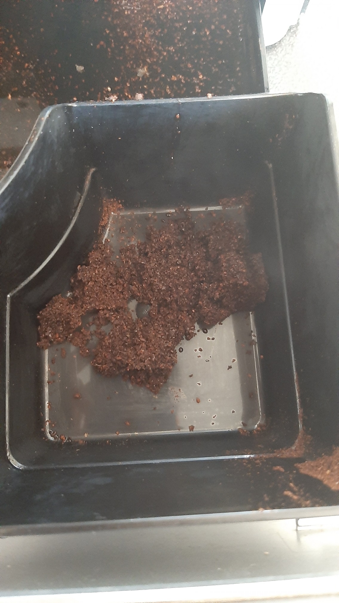

      Was mich etwas irritiert ist, dass die Maschine bei normalem Kaffee (drei-Bohnen-Anzeige) geräuschmäßig völlig unauffällig ohne Knarzen und Quietschen zu laufen scheint - schade, dass man hier keine Videos hinzufügen kann. Auch der Trester sieht für mich gut aus. Meist ist er so trocken, dass er so wie im zweiten Bild ausschaut.

    • 19 Gramm ist viel zu viel. Glaub mehr als 14 bis 15 fasst die Brüheineit nicht.
      Von daher kein Wunder dass es knirscht und die Brühstellung nicht erreicht wird..
      Auch sieht der Mahlgrad seht grob aus.
      Stell den mal feiner. Hat am Mahlwerk schon mal jemand rumgespielt?
      Die Blende vom Drainageventil abmachen und reinigen macht auch definitiv Sinn. Wenn allerdings der Schmodder der Grund für das Knirschen und den Abbruch wäre, dann würde das unabhängig von der Mahlmenge auftreten.
    • Oh Mann!
      Danke, dass Du das Selbsstverständliche aussprichst!
      Natürlich war der Mahlgrad falsch!
      Ich war mir des Reglers nicht mehr bewußt, weil ich ihn nie gebraucht und daher komplett vergessen habe. Die Maschine hat direkt ab Werk geilen Kaffee gemacht.
      Wann und bei welcher Gelegenheit der Regler auf "ganz grob" gekommen ist, weiß ich nicht.
      Der Kaffee war trotzdem gut, solange es die Maschine geschafft hat. Crema und Konsistenz waren super - meine Lieblingstasse ist eine Glastasse.
      Aber es ist natürlich klar, dass die Maschine dann mehr Pulver durchjagt. Wenn ich Zwiebeln beim Schneiden nur halbiere, schaff' ich ja auch locker 20 pro Minute!
      Jetzt, mit dem Regler auf der zweitfeinsten Stellung ist wieder alles super!
      Sie läuft ohne hörbare Qualen, und der Kaffee ist im direkten Vergleich noch einen ganzen Tacken besser.
