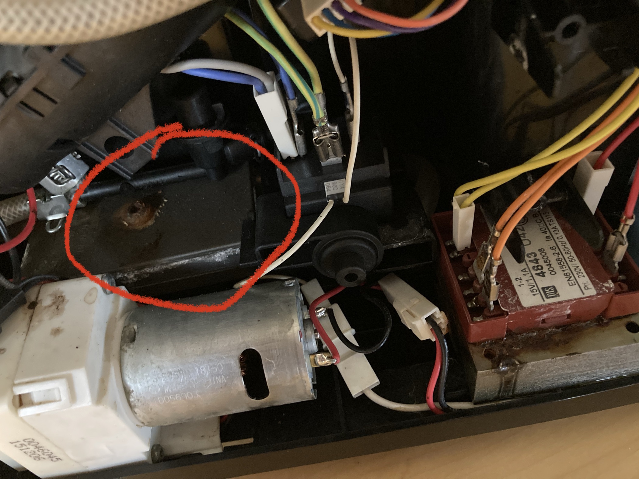

      es scheint mir, dass Du recht hast. Unter der Maschine und innen auf der Seite war auch Wasser, auch auf dem Transformator. Ich habe mal ein Foto angehängt. Ist das von mir eingekreiste der Magnet? Muss ich den nun tauschen und die undichte Stelle suchen oder? ☺️

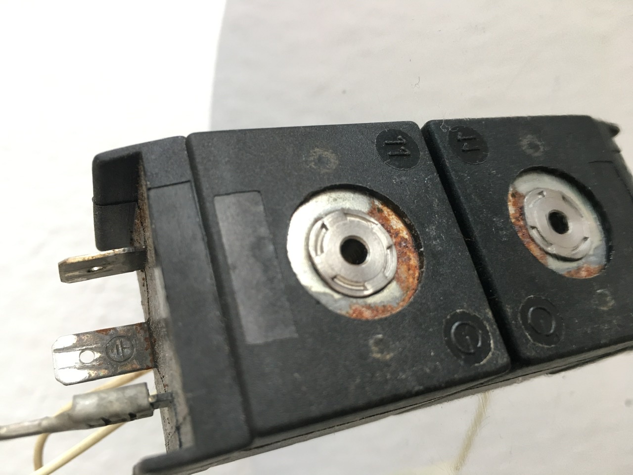

    • Das von dir markierte Bauteil ist der Wärmetauscher. Der ist nach einiger Zeit eigentlich immer undicht. Die Korrosion am Trafo ist schlecht. Da kommt wohl Wasser von oben. Der Drainageventilmagnet ist das von mir angehängte Bauteil. Wenn das bei dir auch so korrodiert ist wie auf dem Foto könnte das die Ursache sein. Schraub den Magneten mal raus und sieh nach.

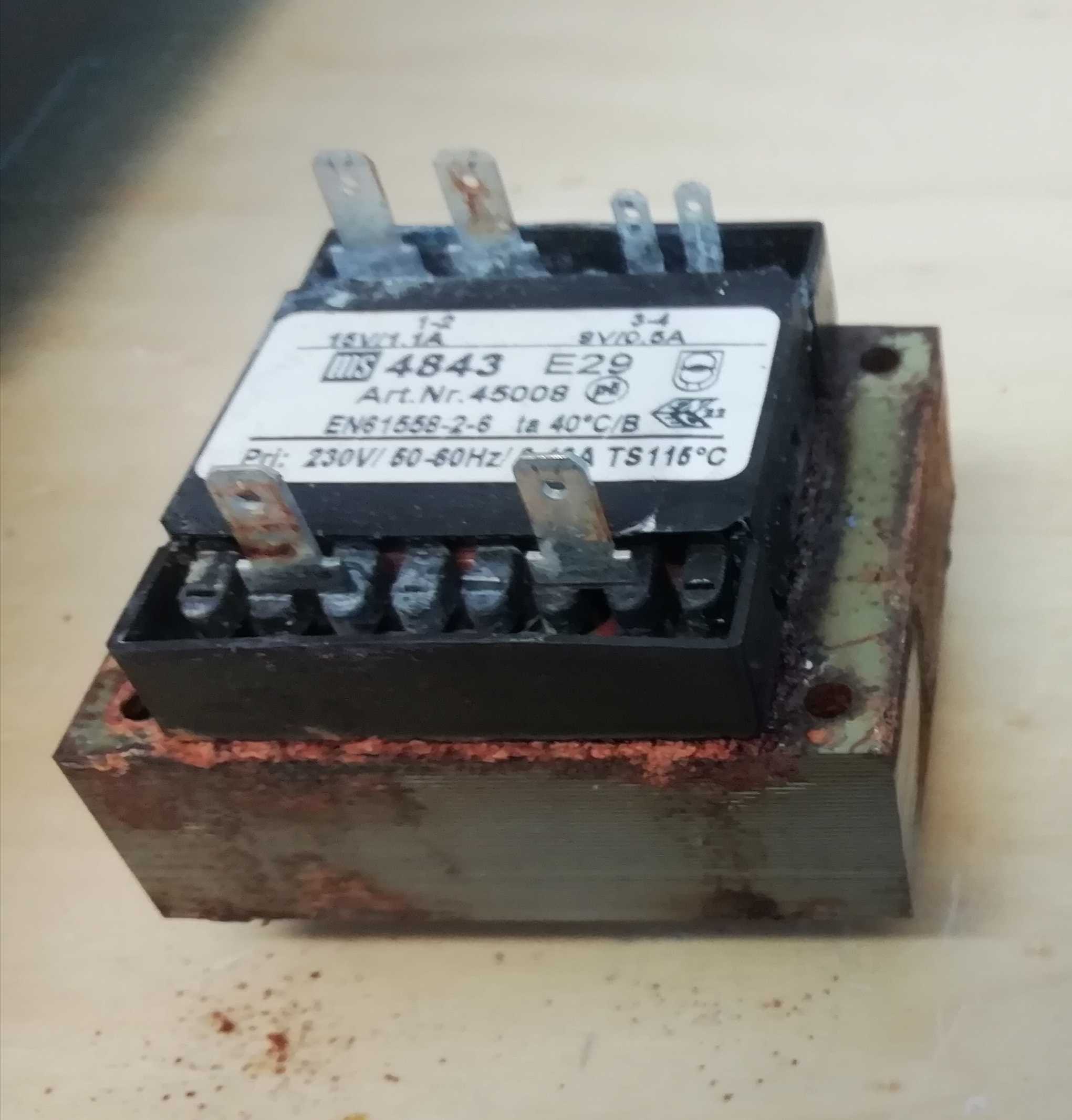

      habe den Trafo mal ausgebaut, aber der sieht von außen schon schlimm aus. Habe ihn mal in einen Sack Reis gelegt.

      so wie der aussieht, hat er es schon hinter sich :thumbdown: .
      Da Du ein Messgerät hast, kannst Du ja mal messen ober der noch funktionsfähig wäre.
      Oder such Dir jemanden der das kann.
      Die Sekundärspannung soll 9 und 15 Volt betragen, steht auch auf dem Tafo drauf.
      Gruß Frank

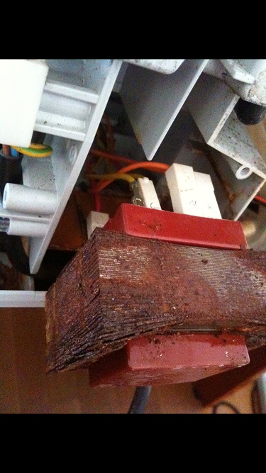

    • Habe schon schlimmere gesehen, die noch ohne Probleme liefen. Bei den Jura Ena Modellen ist der Wassertank direkt über dem Trafo verbaut. Wenn da die Innenverteilermanschette unter dem Tank undicht wird sieht der Trafo irgendwann immer so aus...
      Trotzdem würde ich den in jedem Fall austauschen. Der rostet in dem Zustand allein durch die Luftfeuchtigkeit immer weiter.
      Der Trafo auf dem Foto z.B. machte keine Probleme... ;( :D
      Kommt da wohl stark darauf an, wie es im Inneren aussieht.

    • Ich hau mich weg! so einen hat noch Funktion? Von innen sieht meiner auch gar nicht so schlecht aus, deswegen liegt er nun offen im Reis
      Kann ich die Maschine dann eigentlich offen mal „Probelaufen lassen“, Trafo dann natürlich wieder eingebaut und Trester und Mahlwerkaufsatz drauf. Geht das?

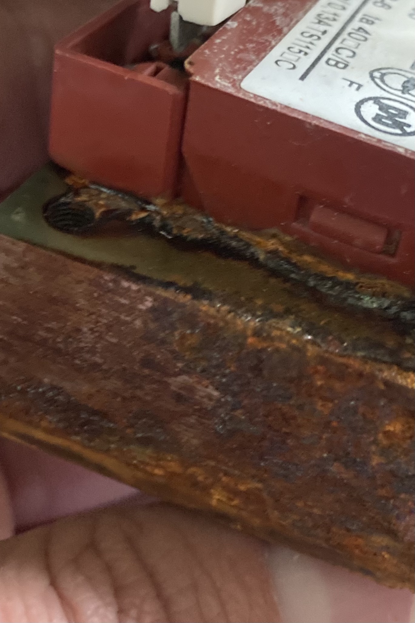

    • =O Das wundert mich auch,
      das der noch funktioniert!
      Den auf dem Foto hab ich neulich aus einer Z9 ausgebaut. Und da hatte er noch Glück, das die Elektronik nicht mit hopps ging...
