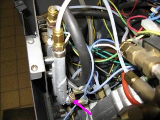

    • Reparatur Magic Compfort +
      Hallo Blacksheep, hallo Roadrunner.
      Vielen dank nochmal, dass ihr mir im Spätsommer geantwortet habt. Wir haben uns mittlerweile eine neue Maschine zugelegt (diesmal Jura) und ich hab jetzt ein bisschen Zeit die Alte auseinander zu nehmen. Schnell stellte sich raus, dass der Qualm aus dem braunen "Ding" (Kondensator, Widerstand, was weiß ich) kommt. Siehe Foto. Reicht es, wenn ich den Durchlauferhitzer erneuere? Oder besteht sogar nur das Ding zu tauschen??
      Wäre nett, wenn ihr (natürlch auch alle anderen) euch mal übers Wochenende meldet.
      Danke
      der Norbert

    • Hallo Norbert ,
      Das braune Teil ist ein Themosensor der bei Übertemperatur den Stromfluß am Omegaheizer unterbricht. Es ist nicht der Durchlauferhitzer den Du im Bild hast sondern der Omegaheizer , er stellt nur den Dampf zum Aufschäumen zur Verfügung. Der Durchlauferhitzer sitzt relativ mittig an der Gehäusefront.
      Wenn aus dem Thermokontakt oder von darunter Qualm herauskommt ist irgendetwas oberfaul ! Miss bitte mal bei abgezogenen Leistungssteckern den Widerstand des Omegaheizers wenn Du die Möglichkeit hast , evtl. ist der Wendel defekt oder es besteht Gehäuseschluß : Bei der Gelegenheit miss auch bitte mal mit dem Durchgangsprüfer ob zwischen den Heizwendeln und dem Omegagehäuse eine Verbindung besteht. Es darf dort keine Verbindung respektive ein messbarer Widerstand sein.
      Was dann genau defekt ist müsste man sehen , die Elektronik kann davon allerdings noch nicht ausgenommen werden. Es kann sein dass der Steuertriac den Omegaheizer dauerhaft ansteuert und dieser gnadenlos überhitzt was auch möglich ist. Das wäre dann aber höchstwahrscheinlich noch recht gut zu reparieren wenn Du löten kannst.
      Auch der Thermokontakt ist separat wechselbar , wenn also Dein Omegaheizer in Ordnung ist beschränkt es sich wahrscheinlich auf den TK und auf einen Schaden am Logikprint.
      Viele Grüße ,
      roadrunner
    • Hi Roadrunner
      danke für deine mail.
      Wir haben das Teil mal ausgebaut und ge(ver)messen. Der Omegaheizer scheint auch noch in Ordnung. Nur das mit dem Logikprint hab ich nicht kapiert. Weiß du vielleicht auch die Bestellnummer von dem Thermokontakt? Es handelt sich um den Typ (Magic C+) SUP012DE. Lt Exlos.zeichnung glaube ich ist es 9019A04. Das ist allerdings eine US Zeichnung. Weißt du da was?
      LG
      Der Norbert :)
